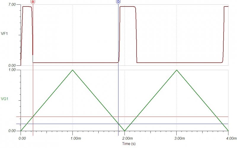

Probald meg 7808-al, es a rele tapjat kosd a +12 voltra. A kondit a pozitiv visszacsatolasban remelem rovirezartad. A R10 csokkentesevel tudod novelni a hiszterezist. Nekem a mellekelt kapcsolasban a poti kozepallasanal kb 120 mV-nal kapcsol be, es 236mV-nal kapcsol ki. Udv Vili

Viszont így kondi nélkül, nagyin nagy lett a hiszterézis. 85 fok van beállítva kb, és kézre 40 fokos a dióda, mire elejt a relé. Mekkora ellenállás kéne bele? Egy oylan 10 fokos hiszterézist szeretnék. Idézet: „2 kattanás, belefér” Nem fér bele. Ott valami más gubanc lesz, nekem amikor légszerelve összeraktam nem volt ilyen gond.Ha a műveletőerősítő, amit használsz megy 5V-ról, akkor igen, működik 5V-ról is.
Az RC tagot megszüntetve, 1Mohm hiszterézis ellenállással szépen működik. Legalábbis levittem a kocsiba, álló motornál alágyújtottam a diódának, és nem kattogott, határozottan kapcsolt, pedig ugye elindult a hűtőventi, ami jól megrántja a tápot. Majd meglátjuk élesben is.
