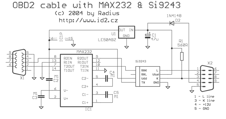

Szia! Haezt megépítem azzal menni fog?
Persze, ezzel mennie kell, bár nem vagyok benne biztos, hogy a rajz hibátlan-e. Az L vonal nem az RTS-ről van meghajtva, és le is kéne terhelni 510 ohmon.
Ettől még mehetne szerintem, mert úgy néz ki, hogy a "K" -ról van meghajtva. Dee, újabb Opelek már nem használnak L-t. Ki kell próbálni, ha nem jó nézz szét, itt van fennt pár rajz. Én a "Blafusel" félét építettem meg, az tök jól szuperál.
Erre gondoltál? És azt a progit amit te használsz honnan lehetne letölteni?
Igen, nekem ez van meg, csak SI9243 -mal.
A progit viszont passzolom. ![]()

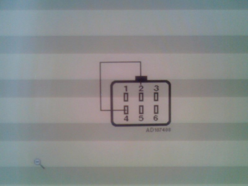

Suzuki Grand Vitara '98-as csatlakozó kiosztása nincs valamelyikőtöknek? Elsősorban az kellene, melyik lábak összezárásával lehet kivillogtatni a hibát...
Szia! Ezt a tipust 3féle motorral is szerelték így most a G16A motorkódúhoz probálok feltenni:
Az is lényeges, hogy autómata, vagy manuális váltó! Írj motorkódot, MT ill. AT! Üdv!
