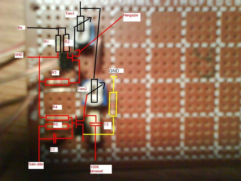

No, úrrá leszünk mi ezen szerintem, Csinálj egy képet a panelről légyszíves a beültetési oldalról, bármilyen képet!
Meg írd le fokozatról fokozatra a feszültségeket, használjuk a pdf es kapcsrajzos alkatrész elnevezéseket. A voltmérő nem baj, lehet csak a vezetéke rossz, néha már a kb feszültség is mutat valamit. KÉP! Zsolti
Elég kaki lett a kép, de megpróbáltam javítani rajta.
R1=1,5M R2=33K R3=820R R4=470K R5=470K Trim1=Trim2=100K negyedállásnál C1=100n C2=22N A sárga ellenállás 820R A táp 15V, de amikor rádugom lemegy 5V-ra. Méregetek még....

Fogod a kezedben, feléd néz a gömbölyű fele. Balról jobbra Gate, Source, Drain. Eddig stimmel? Sajnos a képen nem látszik, de mintha jól lenne benn. A Q1 gömbölyű fele mintha jobbra lenne a képen, tehát a felső lába megy a trimmerre, a középső az R3 ra, az alsó R1-R2 höz. HA ez így van, akkor ennek az áramkörnek be kell állnia a munkapontjának. Így leledzik? Zsolti

A két FETet ugyan úgy ültettem be, mindkettő gömbölyű fele jobbra áll...
Az első fokozat 2N3819, a második J201

A sorrend passzol? Felső trimmer, középső r3 alsó r1-2?

Ezt most nem értem...Drainre Trimmer, Gate-re 33K onnan földre 1,5M, Source 820R, ahogy a "rajzon" is van.

De a próbanyákon a fet lábai fentről lefelé úgy néznek ki, hogy a felső a DRAIN, a középső a SOURCE az alsó meg a GATE.
Ha felcseréled a gate-t a source-vel, akkor nem fog menni. Arra vagyok tehát kíváncsi, hogy az r3as ellenállás a középső lábra kötődik e fizikailag a panelen.
Az R3 as az az alsó lábhoz csatlakozik.A datasheet-en fentről lefele D G S
nagyszerű. A 2n3819nél így van. Akkor ez a fokozat rendben lesz. A j201 nél nem így van a lábkiosztás, de akkor ne is menjünk tovább. Most kéne megmérni mekkora a feszültség a drainen meg a source-on.

Ez más kapcsolás...Igazából plug and playnek kéne lennie, szerintem a fő probléma az az lesz, hogy a 2n3819nek még negyedes 100k trimmer állásnál is sok a drain ellenállás, lejjebb kellene tekerni, túl alacsonyan lehet a drain.

2N3819
D=1,2V G=0V S=1,1V J201rossz ültetéssel D=5V G=0,5V S=0V
tekerd lejjebb a drain trimmert a 2n3819 nél. Úgy értve le, hogy legyen kisebb a drain ellenállás.
A tekerés közben tartsd a feszmérőt a drainen és addig tekerd, amig a feszültség a táp fele lesz kb. A vége felé hirtelen változhat, óvatosan...
