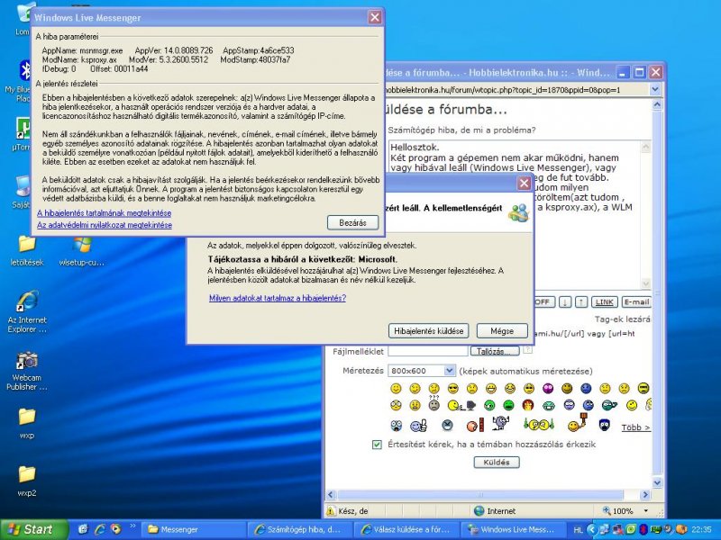

(#) moltam hozzászólása Ápr 9, 2010 /
Hellosztok.
Két program a gépemen nem akar működni, hanem vagy hibával leáll (Windows Live Messenger), vagy csak egy hibaüzenetet jelenít meg de fut tovább.(WebcamXP) A WebcamXP nemtudom milyen hibaüzenetet adott, mert már letöröltem(azt tudom , hogy szerepelt benne a ksproxy.ax), a WLM pedig a mellékletben látható hibát produkálja. Mi lehet a baj a ksproxy.ax el?
(#) didyman válasza moltam hozzászólására (») Ápr 9, 2010 /
Streaming eszközillesztő, kodekcsomagok tudják meghülyíteni, ACE MCP, Nero kodekjei kifejezetten. Esetleg a meglévő fájlverziónak érdemes utánanézni, hátha nem az a verzió,ami rendszeralapértelmezett.
