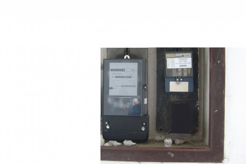

(#) Joci23 hozzászólása Ápr 10, 2010 /

(#) dobo válasza Joci23 hozzászólására (») Ápr 11, 2010 /
Ne haragudj de elég nehéz kibogozni mit is akarsz.
Ha jól értem :
A villanyóra már be van kötve a hálózatra.
A lakás be van vezetékelve.
A lakásban egy dobozba van összehozva az összes elmenő vagyis áramkör.
Ide szeretnél egy kiselosztót?
Vagy a villanyórához?
Hány fázisu a betáp?1 vagy 3?
Van cső fektetve az óra és a doboz közé?
Esetleg egy fotó a szekrény belsejéről hogy lássuk mihez férsz hozzá.

Igen én vezetékeltem be a házat és a vezetékek már ott vannak a villanyorhához közeli kötödobozban hát szertnék lakáson belül 1 kis megszakítot és Fi relén is gondolkoztam nem áll távol tölem a villanyszerelés a lakáson belüli dolgot mindent értek és tudom De a betáplálást sajnos nem nem tudom mihez nyuljak az órában és hogy kösek rá a házra tudom h az óránál össze kell kötnöm a földelést a nullával mivel nálunk nullázott rendszer van De nem tudom h kösem be és mihez a fi relét és a kis megszakított és az órátba mit vzesek a be tápláláshoz. itt egy kép az óráról. köszönöm a seitséget.
(#) kadarist válasza Joci23 hozzászólására (») Ápr 11, 2010 /
Az "óra" felett van egy biztosítéktábla, vagy egy kötöződoboz (pont nem látszik a képen). Onnan kellene elindulnod a lakás felé. Az már a mért oldalhoz tartozik, nyugodtan hozzányúlhatsz. Azt a részt kellene feltérképezni.
Igen sajnos pont a felső részen van a régi olvadóbiztosítós guman tábla ami a képen pont nem látszik.
Na akkor a régi cuccokat szedd le és keresd meg a földelés és a nulla vezetékét ezt ott az óraládában kösd össze valami jó bika sorkapocsban.
Na innen menjél tovább egy nulla és egy külön földelés szállal.

Na akkor a kiselosztó pl:7 modulos abban van két sin egy a nullának és egy a földelésnek.
Ezekből a földeléseket kösd be az egyikre + ami az órától jön.
A fázist és a nullát közvetlenül a firellére kösd és innen mehet tovább a nulla sinre és a kismegszakítókra.
A firellét és a kiselosztót érdemes betervezni mert nem nagy összeg és azért a biztonság sem utolsó szempont.
A régi olvadóbetétekből hagyhatsz az óránál mint fő biztosíték mert lehet hogy régi de nagyon jók a régi dolgok.
(#) Joci23 hozzászólása Ápr 11, 2010 /
Értem, a kis elosztó az a kis elosztó doboz ami közvetlenül ahogy a házba láép a vezeték szokot lenni Ezt amit írtál értem és sokat segítettél köszönöm. Még annyi kérésem lenne h egy ilyen kis elosztó doboznak amit le irtál arról kaphatnék egy kötés rajzót v egy képet róla csak h vizuálisan is lássam. Meg még annyi kérdés h az óránál honnan tusom ki venni a fázist mert az ora fölöti kötödoboz meg van de csak kék vezeték van benne.
(#) dobo válasza Joci23 hozzászólására (») Ápr 11, 2010 / 4
A régi biztik megvannak még?
Mert a rá menő vezeték jön az órától.
A régi biztitábla alatt van egy kötés szerintem.
