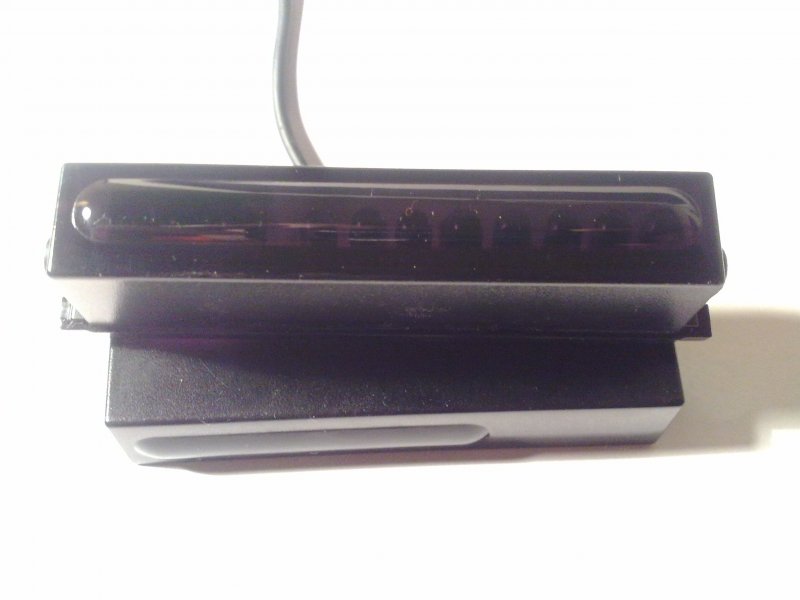

Összeraktam ma az első szinkronizált verziómat. A ledek soros ellen állását 4.7ohm-ra lehetett csökkenteni. Az impulzusáram kb 1.5A-re növekedett, úgy hogy a fej komplett áramfelvétele max 30mA.
![]() Még a héten összeállítok egy 4 db-os készletet, hogy a fejek összehangolását is tudjam tesztelni.

Én meg összeraktam a 2x5 LED-es blokkolómat egy újabb próbára 250/250nS, 2x200mA-rel.
5-5db 5210 LED jobbra illetve balra kb 5 fokkal elfordítva. Az indítástól kezdve 30 másodpercig folyamatosan zavarjelet sugároz Ha sikerül jövő héten csinálok egy tesztet, mert kiváncsi vagyok, hogy ezzel a verzóval meddíg megy a blokkolás. Ha OK, akkor elkezdem eggyesével letakarni a LED-eket. Kiváncsi vagyok mennyi "tartalék" van. Hol van a minimum határ, amikor még biztonsággal blokkol.

Elkészült még egy szinkronizált fej. Kipróbáltam az összehangolt működést, egyszerűen tökéletes.
Kíváncsi vagyok hogyan oldottad meg.
