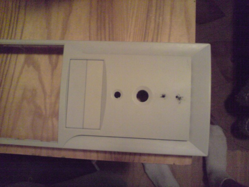

A számítógépem elején akarok eltüntetni egy két bemélyedést stb.Gondoltam h vmi féle műgyantával, kaptam vmi egy ismerőstől csak nincs hozzá eddző.Milyet vegyek hozzá?
Hi!
Így elég nehéz meghatározni, hogy milyen "edző" kell hozzá, de ha büdös akkor valószínüleg poliészter a gyantád, bár hogy kinek mi büdös az izlés kérdése. Ha nem akkor talán epoxi, na ehez nehezebb megfelelő "edzőt" találni. Egyébként poliészterhez metil-etil-keton-peroxid kell, mondjuk Curox M 300. Én azt ajálnlanám, hogy ezt a valamilyen gyantát hagyd, és inkább egy karosszéria lakatos ismerősödtől vegyél autós kittet (edzővel!) a bemélyedések eltüntetésére, csak előtte jól csiszold fel a felületet, hogy amit felviszel, az ott is maradjon. Ha a kitt megkötött, újra jöhet a csiszolás, és ha elérted a megfelelő felületi minőséget, portalanítás után jöhet a fényezés.
Karosszériástól kaptam csak az eddzője beszáradt.
Mobihel PEkit (helios). Am köszönöm szepen a segítséget.A folyamattal tisztában vagyok. A bekapcsoló gombot tüntetném el a 2 lyuk az elején meg a floppy helyét.meg ilyen kisebb mélyedések. Idézet: „Am köszönöm szepen” Ez mit jelent? Azt akartad írni, hogy "ám köszönöm szépen" csak nem tettél ékezetet? Elég furcsa szószerkezet... Esetleg "A köszönöm szépen" akart lenni, csak véletlenül megnyomtad a "m" -t is? De minek a névelő az elejére?
