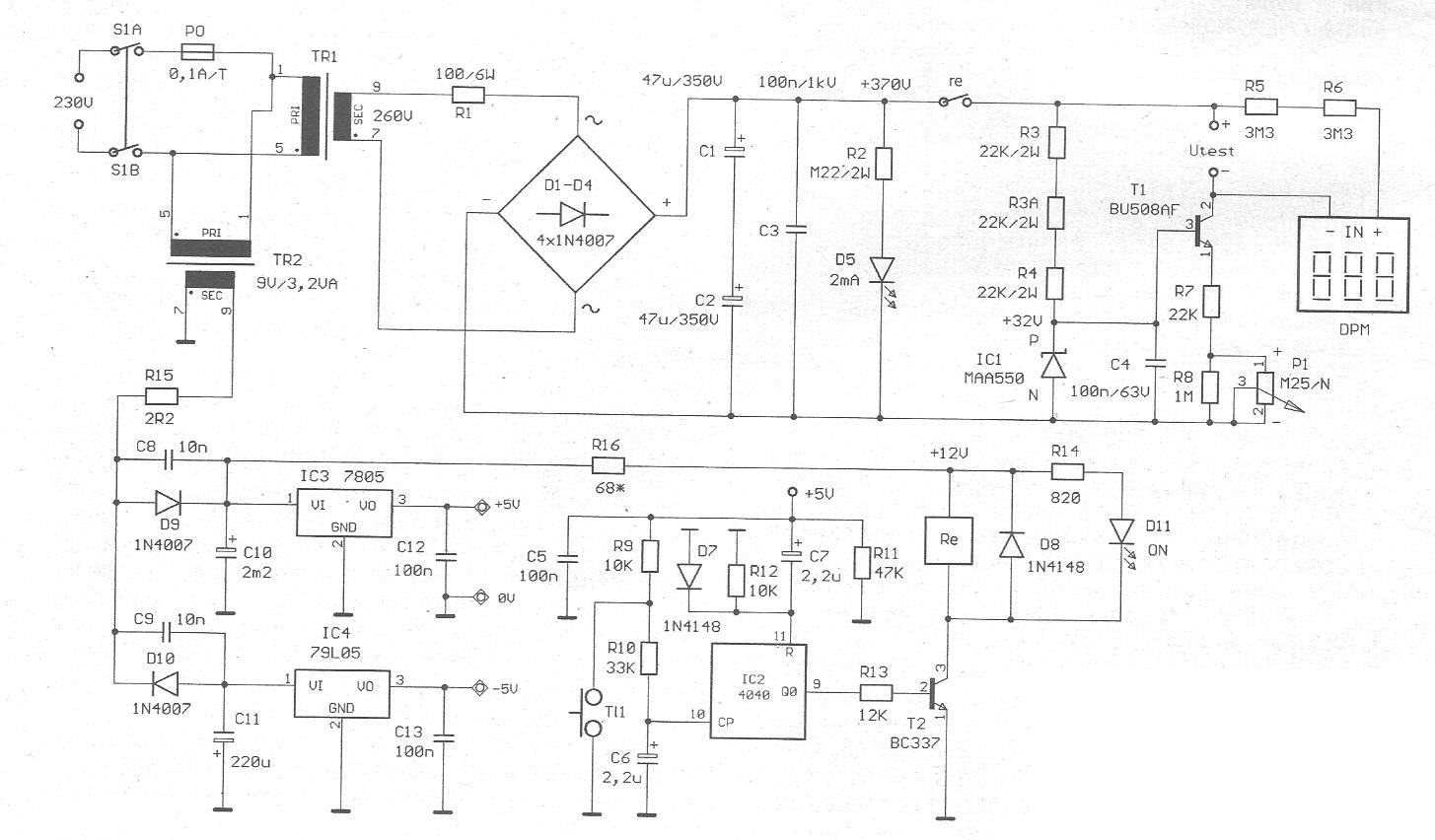

Tessék, itt van az eredeti rajz.
Mondjuk ezt én feleslegesen bonyolultnak ítéltem, hát kihagytam a 3/4 részét. Vagyis kimaradt a TR2 és az utána lévő, a relé érintkező helyett egy nyomógombot raktam, R5, R6 és a panelmérő szintén kimaradt, méréskor csatlakoztatok egy DMM-et, mivel nem volt 230/260V-os trafóm, helyette egy öreg, kétkamrás 220/kb 10V trafót tettem úgy, hogy a szekundárt használom primárnak egy kondenzátoron keresztül sorbakötve.
Mérés: NPN tranzisztornál kollektor az Uteszt + kapcsára, emitor és bázis egybe az Uteszt - kapcsára. PNP-nél értelemszerűen fordítva. A P1-et a minimális áramerősségre (kb. 0,1mA). Nyomógomb megnyom, és a multiméterről közvetlenül leolvasható a maximális feszültség. Ha a tranzisztor nem akar "átütni", akkor adsz rá egy kicsit. Ennek a mért feszültségnek a 3/4 részéig lehet egy tranzisztort biztonságosan használni.
Maximum 2 másodpercig szabad a tranzisztort mérni, mert megváltozhat a bétája.

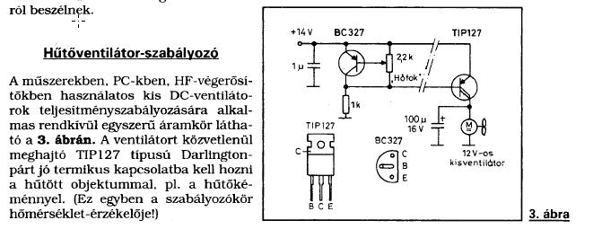

(#) pumoka hozzászólása Ápr 12, 2010 /
Itt van a legegyszerűbb hőfokvédelem hűtőbordára. Ez a hőfok függvényében szabályozza a ventillátor fordulatát. Én ezt építettem be a labortápomba és tökéletesen működik.

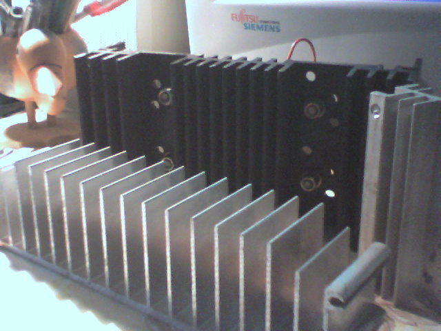

Viszont azt még nem tudom, hogy a hűtőbordát érdemes kitenni a táp hátuljára? Nálunk az egyetemen minden labortápnak a hűtőbordája szépen ki van téve a táp hátuljára, gondolom, hogy jobban szellőzzön. Ilyen hőkapcsolós áramkör van a cikkek között is lehet érdemes beletenni vagy egy kapcsolót lehet teszek rá és nagyobb terhelésnél bekapcsolok egy ventit.
(#) Alkotó válasza c27 hozzászólására (») Ápr 12, 2010 /
A hűtőbordának az a dolga, hogy kellően gyorsan át tudja adni a félvezetők hőjét a környezetnek. Ha kiteszed a doboz hátuljára (ez a "régi" gyakorlat tápnál és erősítőknél egyaránt), akkor sokkal jobb lesz ez a funkció, mintha a dobozban lenne belül.
De!! Mára változtak az igények. Más alakú, laposabb dobozok a divatosak, amiknek egyszerűen nem lenne elég nagy a hátsó felülete, illetve igyekeznek kisebb helyen nagyobb hűtést elérni. Ezért az "új" módi szerint aztán visszarakták a bordákat a dobozba, elől-hátul átjárhatóva tették, és tettek bele ventillátort, ami vízsintesen mozgatja a levegőt (abban persze nincs egyetértés, hogy szívni vagy fújni, illetve előlről vagy hátulról, de ez most nem is számít). Nézd meg a mai erősítőket, szinte csak ilyet találsz.

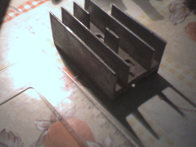

(#) c27 válasza SALáta hozzászólására (») Ápr 13, 2010 /
Helló.
Itten nézve nem egy nagy hűtőborda. Nekem csak ezek a hűtőbordák vannak mint amik a képen vannak és jó lenne ha nem lenne oda mind. Szóval az a dilemma hogy 3 vagy 4 tranyó legyen még mindig fennáll, de legalább hűtőbordában kérnék egy kis eligazítást még.
A fekete hűtőborda méretei: 20x10cmx6, van 2db egyforma: 9x10cmx3 illetve egy 21x4,5cmx6-os, bár ez nem hiszem hogy jó lesz ide. Legalább 2db tápot kell kiadnia ezeknek a hűtőbordáknak, hogy vágjam vagy melyiket használjam ill. melyikre hány kerüljön (ha muszály szétvágom a feketét is elég nagyok így).

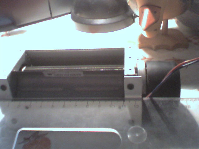

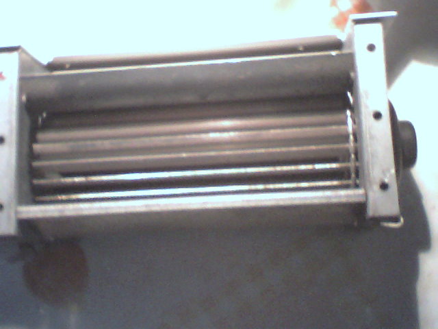

(#) c27 válasza Alkotó hozzászólására (») Ápr 13, 2010 /
Szia. Még egy hűtőbordát találtam, bár ez elég kicsi: 9x5x4cm. Ha már szóbajött az alacsony kivitelű "divatos" labortáp akklor talán ez a venti se lenne roszz ugye?

Helló. A nagy kérdés az, hogy mekkora hűtőborda kell melyiket használjam és mennyi tranzisztort tegyek rá? Itt most arra gondolok, hogy egy 9x10x3-as hűtőborda elég 3 tranyónak vagy akkor már jobb ha csak kettőt teszek rá és egy másik ugyanilyen hűtőbordára is 2-t és így 4 tranzisztort használnék vagy egy ilyen hűtőborda elbírja a 3 tranyót?
(#) Alkotó válasza c27 hozzászólására (») Ápr 13, 2010 /

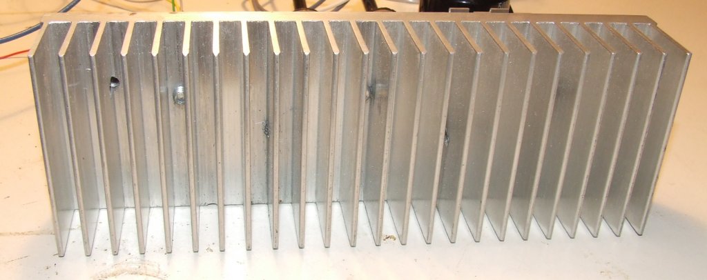

Nagyon belebonyolódsz a borda ügybe. Persze ez egy alapvető kérdés, de csak a sokadik szempont a külső méretek vizsgálata. Több paramétere is van egy hűtőbordának, mint pl. az anyaga, a hőelvezető képessége, de amatőr szinten a legfontosabb a felülete. Éppen ezt nem említed egyik esetben sem.
Pioneer 2.7.1-es tápjához, a 3 db áteresztőelemhez, kb. 1000cm2-nyi hűtőborda kell. Ettől lehet nagyobb, de nincs értelme. A "normál" sebességű melegedést ez ki tudj vezetni, a hőmegfutásnál meg éppen nem számít a méret.
Korábban csatoltam egy fotót, azon láthatod vizuálisan mekkora egy ilyen méretű borda (nálam egész pontosan 987cm2).
Továbbá egyáltalán nem biztos, hogy többet nyersz az "L" profil kihagyásával, mint amennyit veszítesz a drótozgatással. (megkockáztatom, hogy semmit sem nyersz vele, mert egy ideális méretű hőközvetítő elem, szinte egyáltalán nem ront a valós hűtési intenzitáson.

Tudom, hogy ez egy egyszerű dolog, de sokat lehet bukni egy rosszúl méretezett bordával. Túl nagyot se akarok, mert nem olcsó a borda, és a tápot se akarom szekrényméretűre csinálni. Akkor nagyjából keresek egy olyan felületű hűtőbordát, a hővezetésről sokat nem tudok csak annyit, hogy alumínium, nem boltból vettem őket. Amúgy a borda sokmindent meghatároz magának a tápnap a fizikai méretét ezért helytakarékossábból csak akkorát használnék amekkorát kell.
Az L profil kihagyása inkább annak hiánya miatt lép fel, delehet nem drótozgatok, hanem foglalatba teszem a tranyókat úgy valamennyivel könnyebb talán a nyákot is picit átalakítom vagy csinálok egy kis nyákot a bordán lévő tranyóknak ami majd a táphoz csatlakozik (előtte lehet megmutatnám az ötletem nehogy valamit elszúrjak).

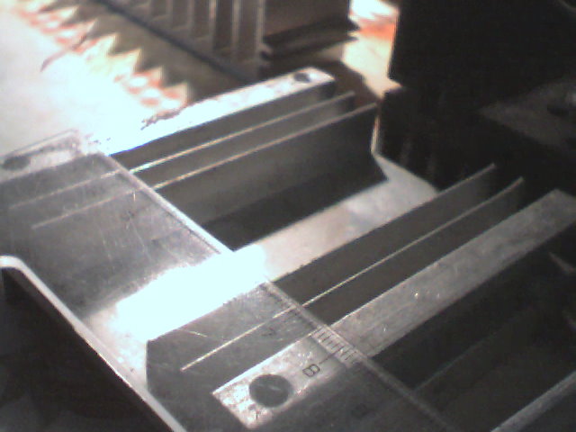

(#) c27 válasza Alkotó hozzászólására (») Ápr 14, 2010 /
Helló.
Én nem tudom, hogy lehetne egyben összehozni egy 1000 négyzetcm-es bordát. Eddig amim van az egy majdnem tenyérnyi darab, de kevés a hűtőfelülete 350-400 cm^2, a másik kb 450-500, de a kettő nem összehozható, legalább is jól nem. Valahogy van kép a hűtőbordádról, mert azt nagyon megnézném, venni ekkorát, meg nem nagyon akarok. Esetleg valami ötlet vagy akkor néhány állandó venti kell, hogy ne melegedjenek túl?

(#) Alkotó válasza c27 hozzászólására (») Ápr 14, 2010 /
Ilyen az én bordám.
