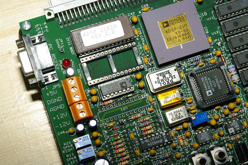

Nem rég hozzám került egy, a topic címében is leírt, ADSP-21020 EZLAB EVALUATION BOARD (1-es kép). Sajnos a neten csak a processzorról találtam leírást, az egész kártyáról nem. És egyéb dokumentációm sincs hozzá. A kérdésem az lenne, hogy hogyan tudnám működésre bírni (felprogramozás)? Azt szeretném megnézni, hogy működik-e még, mert nem a legújabb konstrukció . Habár használva nem hiszem hogy volt, szinte ki sem volt csomagolva a dobozából.Keresgettem a gyártó weboldalán és ott találtam meg a VisualDSP nevű programot amivel elvileg lehetne programozni. Ez nekem nem sikerült, több ok miatt sem. Az egyik, hogy csak soros porton keresztül próbáltam, így nem találta meg a gép a kártyát... (Lehet egyáltalán soros porton keresztül programozni?) A másik az az, hogy a programok elvileg támogatnák ezt a processzort, de a licensz, amit kérni kell a programhoz, nem tartalmazza ezt a típust. A gyártó veboldalán találtam még mintaprogramokat is amik kifejezetten ehhez a típushoz valók: Bővebben: Link Van még egy ADSP-21020 EZ-ICE kártya is hozzá. Inkább ezen keresztül lehetne programozni? A lényeg az lenne, hogy egyszerűen meg tudjam nézni, hogy működik-e. Valaki ismeri ezt a típust? Dolgozott már ilyennel? Esetleg valakinek bővebb leírása van-e hozzá? Még valami zárójelben... Ha meghirdetném eladásra, kellene ez valakinek? Előre is köszönöm a válaszokat! Szép napot!
A számítógéped soros portjának sebességét és egyéb paraméterit be kell állítanod az eszközkezelőben ehhez a fejlesztőkártyához. A gyártó oldalán biztosan van beállítási útmutató.
Egy kis okosság: Bővebben: Link
Az az IDE-kártya egy emulátor-kártya ehhez a jelfeldolgozó procihoz. A fejlesztési időszakban a programok futását lehet tesztelni ezen keresztül.

Úgy látom ez hasznos lesz számomra. Holnap el is mélyülök a tanulmányozásában... Azt tudtam nagyjából hogy az ICE EMULATOR megfigyeléshez van, de azt hidtem hogy felprogramozásra is használható, mert a VisualDSP-ben elvileg ilyen kártyákat keres a program... |
