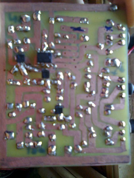

Ha megengedsz némi kritikát, sok a "hideg forrasztás" a paneleden. Tartsd tovább ott a pákát míg rendesen megfolyik az ón.
Próbáld meg műszerrel kimérni a gain potit, a csúszka és egyik széle között próbálj meg ellenállást mérni, esetleg tekerd is közben. Ha rövidzár lesz, akkor keresgélj a panelen. Más ötletem hirtelen így nincs, ezt próbáld ki szerintem! Zsolti

Hát... én kitartok amellett amit akkor írtam. Szerintem ez egy (delay-el egybekötött) jó "vastag", lágy Dr.Boogey pedál hang. Amihez itt épp páran keresnek Fet-et, de úgy látszik lassan már nem beszerezhető. A másik egyszerűbb megoldás az Ibanez Sonic Distortion SD9 amit ajánlgattam. Annak is nagyon szép szólóhangja van. (Konkrétan DS1-et sosem javasolnék, mert hát..., inkább hagyjuk...) Majd a képeidet tüzetesebben átnézem, bár csak lennének jobb minőségűek! Visszhanggal a gyatrább torzítók is szépen tudnak szólni! (Arra célzok, ha nincs visszhangod akkor nem lesz ennyire kellemes semelyik torzító sem.) Ui.: amúgy valószínű, hogy egy kis multieffekt szólhat a videón...
Hát ezzel vitatkoznék, ez tuti nem jfetes torzító, de mindegy. Tube screamerhez túl érces, ez distortion, akkor meg valami fuzz vagy ds-1szerű, más variáció nem lehet szerintem, mxr dist sem nagyon lehet, annál összetettebb a torzítás.
Komolyan, az nem jutott senki eszébe, hogy esetleg megkérdezze a jútúbon a sráctól? ![]() Ds-1 kiváló torzító, tény, hogy nem magában. Meglöksz vele egy tiszta csöves fejet és leég az ember arca, mintha teljesen más holmi lenne. Egy tranyós kombón 8"os hangszóróval kaki hangja lesz, az biztos. De szvsz azon mindennek. Multieffekt valóban valószínű. Képet én is nézegettem, de nem volt lelkierőm hozzá, hogy kibogozzam. Igazából ki kéne mérni, hogy egyáltalán az IC jól működik -e, nem zárlatos valahol a nyák a gain poti környékén, mert olyan, mintha a tranyós fokozat menne, csak az IC-sen egyszerűen átmenne. (ha a tone meg a vol működik..) Zsolti

Nem lesz egyszerű átnéznünk a pedálodat. Készülhetnének kicsit jobb képek? Sajnos sikerült a tükörképét megrajzolnod! (Ezután figyelj oda a jó megrajzolásra, mert azzal csak a saját dolgodat könnyíted meg!) Erre Te is rájöttél az IC beforrasztásakor. Az IC-nek melyik az 1.-es lába? Persze az biztos jól került bele, mert különben nem működne.Milyen típusú tranzisztorokat használtál? Esetleg az lehet fordítva benne...
Ígérem meg probálok jobb képet csinálni most úgy is világos van.Ja én is tudom hogy bután rajzoltam meg de már mindegy.Az icét úgy van benn hogy ahol van a pont az a lába össze van kötve az ellentétes lábbal szerintem ez biztos jó de viszont a tranzit azt hajlamos vagyok rosszul bekötni.Amúgy BC546 van benn

még csak simán méregetem 100k nélkül nem mutatott semmit a mérő ez jó?nézted amúgy az utcsó képeket jól kötöttem be a tranzikat ?
Csak egy javaslat... Próbálj meg éles képet csinálni! Egy ilyen homály alapján nehéz rajta elnavigálni, a legtöbben nem is fogják venni rá a fáradtságot. :no: Gondok vannak a mélység élességgel... a konyhai járólapok élesek, de a panel életlen. Valami ilyesmi lenne a minimum, hogyha a kép alapján vársz segítséget. Bocs az OFF-ért, csak a jó szándék vezérelt.
tudjátok mit nem értek azt olvastam npn trazi akkor lép működésbe ha a bázist kötöm a pluszra itt meg a kolektor van a + kötve ugye jól mondom?Ja és úgy kell nézni ugye a lábakat kezembe fogom felém néz a lapos fele balról jobbra nézve van a colektor bázis és emitter ugye?
Van egy jó hírem! Megtaláltam mi a baj a pedálodon! És ahogy olvasom Te is észrevetted az előző hozzászólásodban! A tegnapi képeken rosszul forrasztottad be a tranzisztorokat! Balra kellene lenni a "Lapos" felüknek amin a felirat van. Ma elkövetted azt a hibát, hogy ugyanúgy rosszul beforrasztottad alulra! Hogy alulra vagy felülre forrasztod, azt rád bízom! Bárhogy is nézzük bal oldalra kell nézni a lapos felüknek. És működni fog! Itt a BC546 adatlapja! 1.Collector 2.Base 3.Emitter. Neked most a Kollektor lábak vannak lefelé, pedig ott az Emittereknek kellene lenni! (Amúgy a bázis kapja a jelet-hangot, kollektor a + feszültséget és az emittert összekötik a testtel egy ellenálláson keresztül.. általában). Szóval csapj a húrok közé, oszt Rákkkenról!

Köszi közben már én is kapisgáltam valahol ezzel lehet a gond de őszintén így meg nem szól egyátalán szerinted mi mehetett vagy mi lehet icét már cseréltem benne egy vadi újra csak sajnos tranzimbol nincs másik lehetséges hogy a fordított bekötéssel tönkretettem őket?
