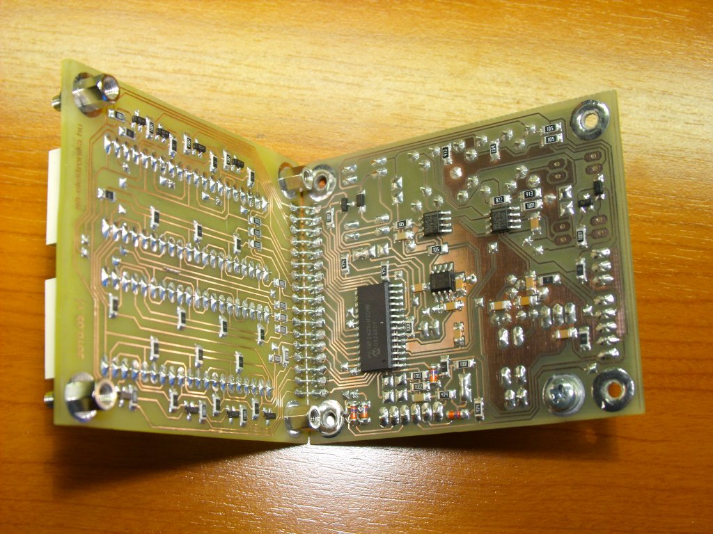

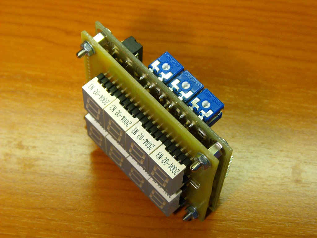

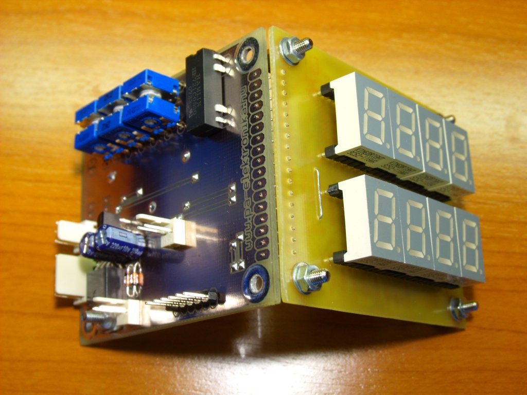

(#) Attila86 válasza lidi hozzászólására (») Ápr 15, 2010 /
„Pár képet / kapcs rajzot közzétehetnél a készülő műről.”
Összeraktam, most már tudok fényképet mutatni:

(#) magneto válasza Attila86 hozzászólására (») Ápr 15, 2010 /
Ha ezt vasalásos technikával gyártottad, akkor minden elismerésem a tied!!!
(#) roland0327 válasza Attila86 hozzászólására (») Ápr 15, 2010 /
Ez nagyon csúcs szuper:nyálcsorgatós: Ez nagyon profi gratulálok.

(#) Attila86 válasza magneto hozzászólására (») Ápr 15, 2010 /
Lamináltam!
Ezt nevezem! Tökélyre fejlesztetted ezt a technikát! Csak gratulálni tudok hozzá! Elismerésem érte!
