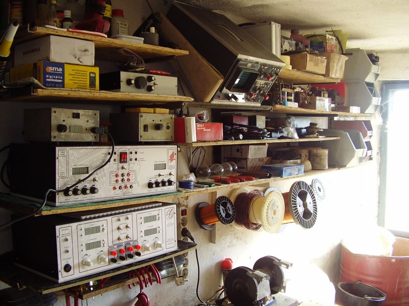

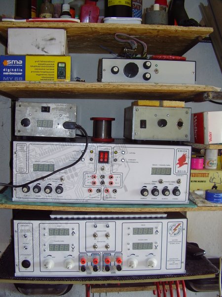

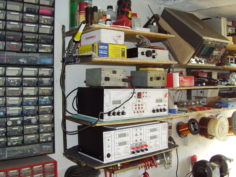

Hellóztok!
Úgy látom itt már műhelyek is épülnek!
Itt van pár kép az én műhelyemről!
(#) SALáta válasza Erick hozzászólására (») Ápr 26, 2010 /
Igen épülnek, bár mondjuk a helye talán nem itt van, nekem tetszik- egyedül a banánaljzatok a tápon amik nem tetszenek de sajnos mást nem lehet kapni, nekem 3 napja tört el az egyik, az alsó tápodon látható példányból. A szkóp nem félsz hogy leesik? Ritkán lát az ember két ilyen szép műszert, bár itt sokat látni de élőben az biztos nagy hatása lenne.

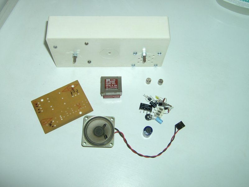

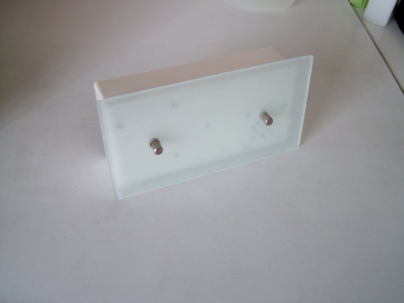

"Miből, mi lett" című rovat is indulhatna !
A képeken egy 98%-ban újra hasznosított alkatrészekből készült dallam csengő látható.Bonyolultnak nem modható ,de első rúgásra indult ,már a helyén teszi a dolgát.

Hi !
Ebben mi adja a dallamot ? Esetleg egy kapcs. rajzot is feltehetnél.

Az egyik tranzisztornak kinéző dallam IC. Szerintem. :gumicsirke:

He..
A zenét az UM66T, három lábú dallam IC produkálja.Kapcs. rajzot csak 7végén tudok adni.Kitartás!

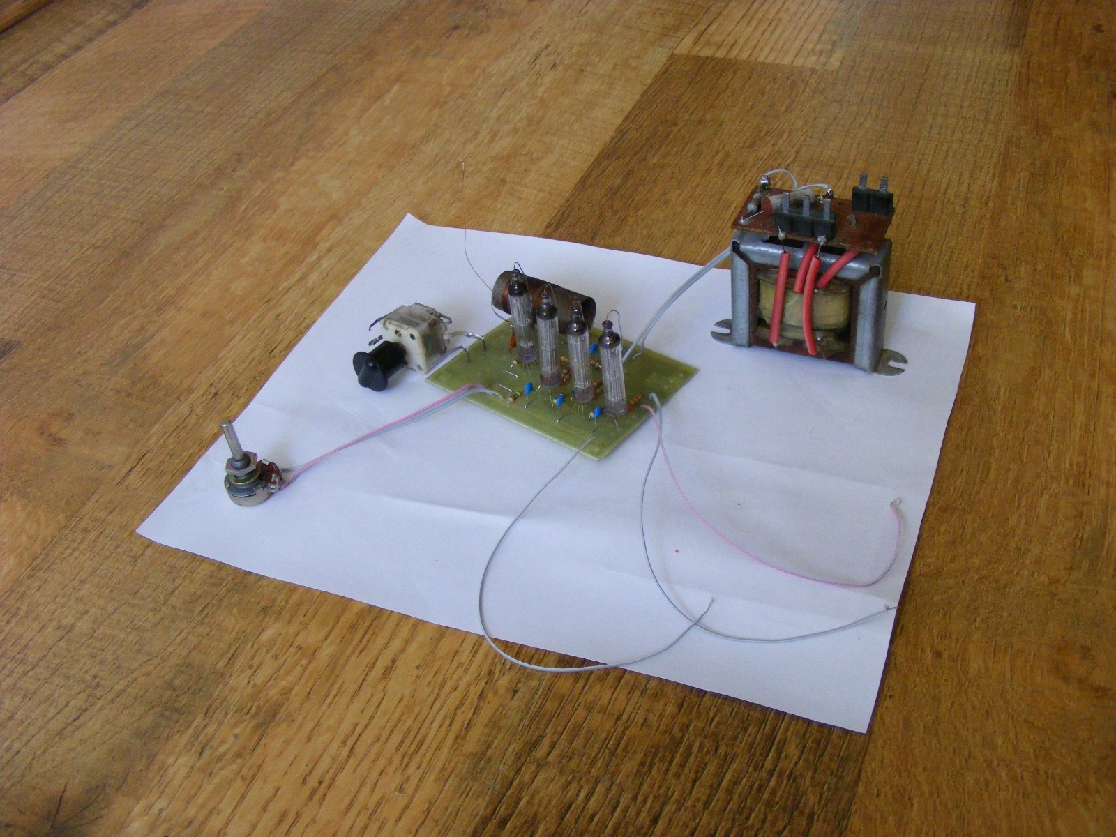

Nemrég hozzájutottam néhány 1zs24b típusú pentódához. Gondoltam nézek hozzá egy kapcsolást. Ezt találtam.
Különböző zajokat már sikerült vele befognom, rádióműsort még nem. Igaz, csak egy fél méteres drótdarabot használtam antennának, és az ajánlott 45V helyett csak 30V anódfeszültséggel próbáltam.

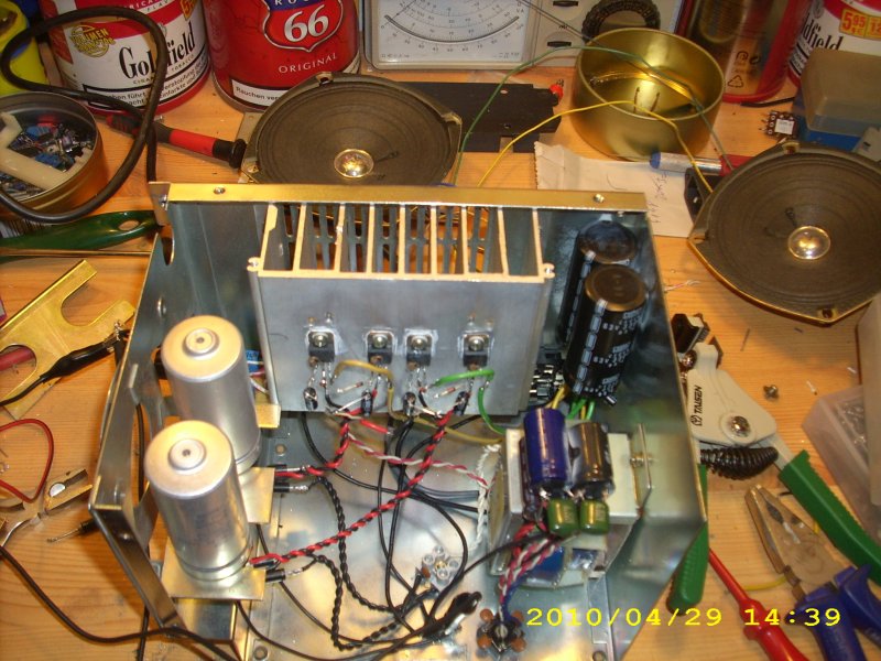

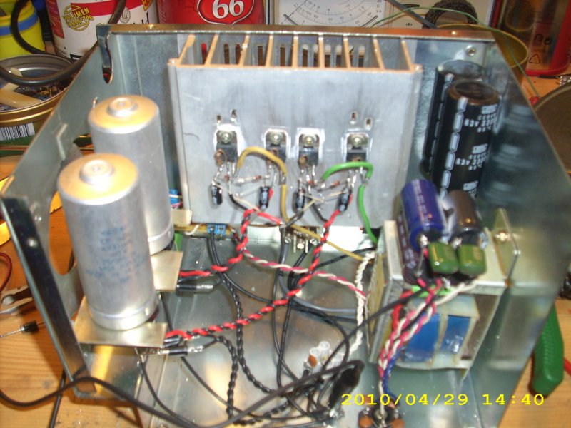

Sziasztok. Megépítettem Mayan erősítőjét, amit nemrég publikált a HE oldalain. Nekem nagyon tetszik ez a kapcsolás, és tényleg nagyon szépen szól, szóval csak ajánlani tudom mindenkinek, főleg kezdőknek. Most igyekszem sok szabadidőt 'csinálni' magamnak, mert újra kell hallgatnom a zenei repertoáromat itthon, ezzel az erősítővel.
Az egyszerűségéből kifolyólag én sem túloztam el az elkészítést, főként bontott alkatrészekből áll. Én NE5532 előfokot, és BD243C/244C végfok tranzisztorokat használtam. A tápfesz nálam magas Mayan végfokához képest ami 12V, az enyém 34V-ról megy. Egy trafó állítja elő az előfok szimmetrikus tápját, és a végfok egyoldalas tápját is. Előbbi 2x(2x3300uF)-ot kapott, utóbbi 2x4700-at. A kimenő kondik 63 voltos, 3300µF-es háromkivezetésesek, egy régi 400-as sorozatú Philips erősítőben szintén ilyen szerepet láttak el. Az előfok kivételével minden légszerelt.
Egyelőre csak a teszteléskor készült képeket tudom felrakni, még néhány apróság hátra van a dobozon.
Szóval szerintem nagyon korrekt jószág, ekkora tápfesszel jól megkergette a Sony falaimat is...
(#) Mayan válasza tatabike hozzászólására (») Ápr 29, 2010 /
Na, tök jó ! Majd nekem is meg kéne már csinálnom nagyobb teljesítményre...
