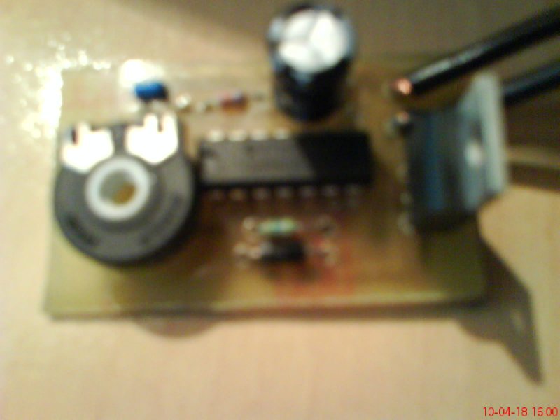

(#) elektromania92 válasza SKY hozzászólására (») Ápr 18, 2010 /
Csatoltam a rajzot, amibe a 7805-ös kellene. LM317-es van nekem itthon. Lehetne azzal helyettesíteni? Fontos lenne holnapra a suliba, csak nem tudok addig ilyet szerezni.
(#) gabi20 válasza elektromania92 hozzászólására (») Ápr 18, 2010 /
Ezzel a kapcsolással helyettesíthető, a kimeneten ugyanúgy +5V jelenik meg

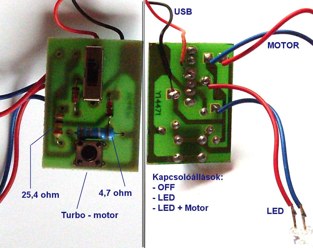

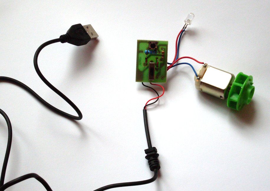

(#) Rafael hozzászólása Ápr 19, 2010 /
Kipróbáltam egy vadi új USB-porszívót, de valami gubanc van vele. (Karácsonyra kaptuk, és most került elő.)
Elég egyszerű áramkör. Egy 3 állású kapcsoló, 1 led, egy motor, két dióda, egy 25,4 ohm-os és egy 4,7 ohm-os ellenállás.
A bekapcsoláskor a LED-nek kell világítania ami így is tesz. A következő fokozatban pedig a LED-el együtt a motornak is el kellene indulnia, de az nem teszi! Viszont egy kicsit megmoccan, ha visszakapcsolok Led-re, akkor ellentkező irányban moccan. Ha megpiszkálom az ujjammal, akkor elindul és működik, de a LED ekkor nagyon halványan pislákol. A mikrokapcsoló megnyomásával pedig "turbo" sebességgel pörög.
De a motor önmagától nem képes beindulni! Mi lehet a bibi? Nagyok az ellenállások? (Esetleg kondi hiányzik?)
