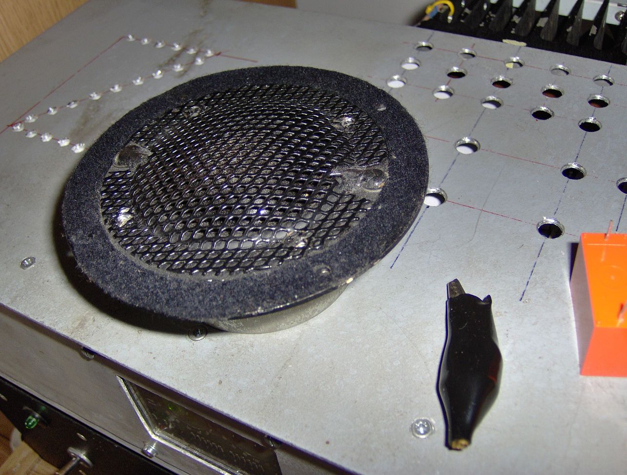

Üdv mindenkinek!
Alkottam ma, elektró, de funkcióját tekintve nem nagy cucc, viszont az elkészítése..
Szóval: én egy DOM magasat tekertem meg.
A hangfal páramba való, de sajnos a párja nincs meg
Még ha le is lenne égve akkor is jó lenne ha meg lenne.
Úgy kezdődött hogy unatkoztam, a DOM meg 1 éve itt állt leégve.
Letekertem azt ami maradt a tekercséből ,megmértem a hosszát majd ugyan annyiból új tekercset készítettem.
De a cséve, mire tekerjem? Irány a pince esztergáltam egy kelő átmérőjű és szélességű műanyag korongot aztán indult a tekercselés.
A lakk kötésével és az összeszereléssel 1.5 óra volt.
Valami hihetetlen hangja van ennek
Azt hiszem fel fogok vásárolni leégett hangszórókat...
A tekercselő huzal 0.15mm es benne..

(#) tatabike válasza zoly15 hozzászólására (») Máj 4, 2010 /
Menő...
Keresd meg a párját...
(#) zoly15 válasza tatabike hozzászólására (») Máj 4, 2010 /
Sajnos a párja valahol Német országban kallódhat
Onnan lett behozva a hangfal.
Amúgy, mennyire őrültség ilyennek nekifogni?
(#) Abukodonozo válasza zoly15 hozzászólására (») Máj 4, 2010 /
Nem lehet túl nagy, ha állításod szerint utána szépen szól. Nekem tetszik ahogy megoldottad!

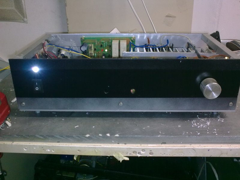

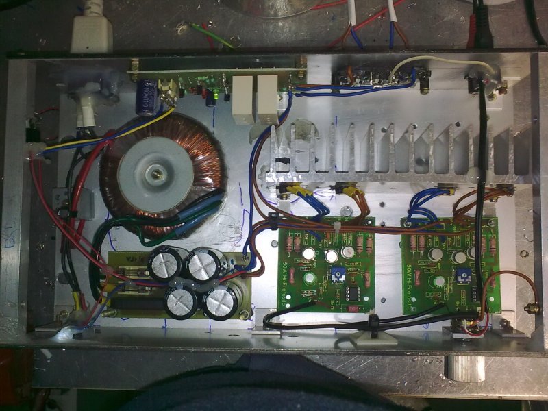

(#) eper1234 hozzászólása Máj 4, 2010 /
Végre elkészültem a Texas erölködőmmel, vagyis még kis dobozolás van hátra, de kifogástalanul működik, nyugalmit 45 mA re sikerült beállítanom.
(#) Roy Jones válasza eper1234 hozzászólására (») Máj 4, 2010 /
Jól néz ki, gratula hozzá! Nekem tetszik a cucc. Az előlapja mint a Harman Kardon-oké.Nem tudom szándékos-e

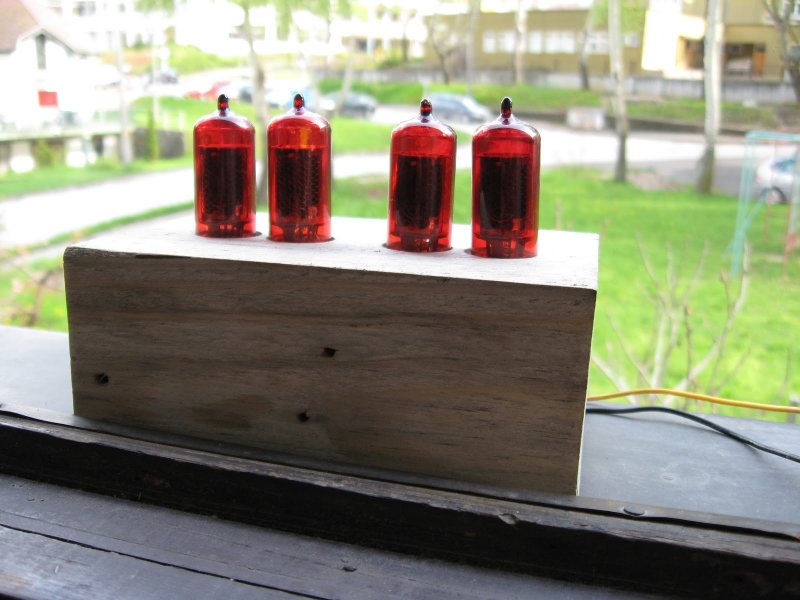

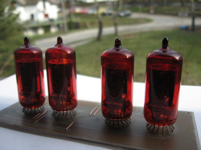

(#) yello hozzászólása Máj 4, 2010 /
Régóta nem írtam a fórumba, inkább csak olvasgattam, tanultam belőle, és nem hiába.
Olvasgatva az oldalt, láttam egy-két szépen kivitelezett nixi csöves órát, tetszettek mert hát szerintem szépek, szívesen építettem volna is egyet de a vezérlése mindnek AVR vagy PIC amiket én nem tudtam programozni, TTL el megy elég nagyra sikeredne.
Aztán kaptam egy AVR égtőt, és hát nem volt megállás, elkezdtem megépíteni az oldalon is fellelhető gtk féle kapcsolást, eleinte tanulmányozás, aztán nekivágtam, ez volt durván másfél hónapja.
Lassan és biztosan készülgetett az óra, a nyákot vasalással csináltam, elsőre sikerült, bár nem profi. Aztán a többi alkatrész, megjegyzem első smd forrasztásaim, egész tűrhető .
Azután élesztés, szerencsére pöcc-röff, eleinte gyönyörködtem aztán hagytam járni, de feszt nem akart pontos lenni, gondoltam a kvarc, egy régi hibás kvarc órából bontottam, ezek szerinte ez volt a hiba . Mentem az órásmesterhez kezembe szórt egy marék kvarcot, kikísérleteztem melyik kell, és most nem is mer késni-sietni az óra
Ezek után dobozolás, fa dobozt szerettem volna minden kép, ami persze téglatest forma.
Adva volt a lehetőség és a gép így hát egy darabból sikerült kimarni a doboz, illesztések rejtett ragasztások nélkül.
Alapnak egy raklap gerendát sikerült felhasználni, fenyőből, ez még csak egy prototípus a végleges doboz keményfából csinálnám meg, csak nem találok itthon.
Teszek fel ide is pár képet, de a Bővebben: Link vannak további képek.
Üdv Gábor!
(#) MolnarG válasza eper1234 hozzászólására (») Máj 4, 2010 /
Nem tudom mennyire melegszik a végfok, de szerintem a hűtőbordára ragasztópisztollyal odaragacsozni a kábelt semmilyen esetben se jó dolog... Én inkább megkerülném azzal a kábellel vagy valahol máshol vinném el. Amúgy jó.
Nem őrűltség. Később, ha esetleg egy nagyértékű hangszórót kényszerülsz újratekerni, jól jön a gyakorlat...
(#) zoly15 válasza Abukodonozo hozzászólására (») Máj 4, 2010 /
Bár meg lenne a párja.

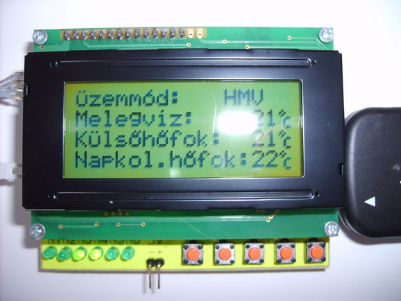

(#) geri303 hozzászólása Máj 4, 2010 /
Sziasztok, rég írtam a fórumba, de most cserébe két dolgot is mutatnék.
ECO Fűtésvezérlő
Szobavilágítás LED-el
Ízelítőnek itt van néhány kép:

(#) eper1234 válasza Roy Jones hozzászólására (») Máj 5, 2010 /
Hello.
Nem szándékos az előlap fújási mintája csak akartam valami extrát hogy ne egyhangu legyen és gondoltam megbpróbálkozom vele hát így sikerült.
(#) JZoli válasza geri303 hozzászólására (») Máj 5, 2010 /
Hát ez nagyon jó mind a kettő! Látszik, hogy Te profi szinten űzöd ezt a témát!
(#) geri303 válasza JZoli hozzászólására (») Máj 5, 2010 /
Köszönöm

(#) Dancsi válasza yello hozzászólására (») Máj 5, 2010 /
Helo!
Nekem tettszik az óra. Főleg a dobozolás nem semmi, egy fából kifaragva, meg a gombok is... Ötletes.
ui.:Sok szerencsét az Elektro érettségihez!
