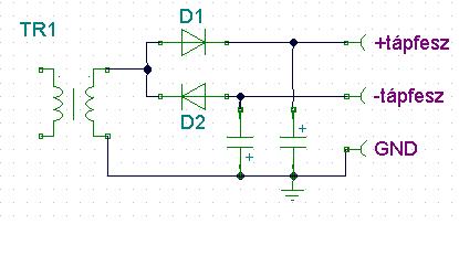

A másik része a táp.Nekem az első "teccene" a legjobban csak nemtom hogy van ott két föld?
Vki meg linkelt olyat hogy egyből 4kábel jön ki.Az olyan akar lenii amit odarajzoltam?
Egyébkén meik tápot ajánljátok?
Asszem ennyi
(#) vicsys válasza Gery hozzászólására (») Márc 2, 2007 /
Mindegyik táp jó...
Az elsőnél a jelölt pontok ugyanazon potenciálon vannak (GND) azaz össze vannak kötve. Az olvashatóság miatt láthatsz több földpontot,-de az mind ugyanaz a pont. A második rajzot ajánlanám de csak akkor jó ha a szekunderek nincsenek közösítve.
A harmadiknál majdnem kétszer akkora kapacitás kell a puffernak, hogy terhelhető legyen.
Ha jóltudom mindhármat megépítették a fórumozók (TDA2030 topic).
Én továbbra is a középsőre szavazok, ha még nem vettél trafót!

Szal a középső.24 volt váltora gondoltam->36V egyen.
Szal az a táp kétszer 24V?És a kondik mekorrák legyen 4700 és 10000 ?
(#) huhuu válasza Gery hozzászólására (») Márc 2, 2007 /
Gondolom kiakarod használni maximálisan a teljesítményt, amit bír az ic, viszont nem is akarsz sokkal nagyobb trafót venni és beépíteni.
A három táp közt van egy kis különbség.
- Ahol, két dióda van kondival(a harmadik) azt szerintem
szükségmegoldásként érdemes használni pár wattig max. mert amúgy veszteséges....
- Az első verzió ahol két GND van ott a két GND azonos, tehát össze kell őket kötni!!!!! Rajzoknál szoktak spórolni , hogy átláthatóbb legyen a dolog, remélem érted mire gondolok....
Ez már használható a tda-hoz, de én mégis a másodikat javaslom(a kézzelrajzoltat), mert ott annyi a különbség, hogy 2 greatz van és....hogy is fogalmazzak... ez a táp jobban kihasználja a trafóban rejlő teljesítményt, fontos,a trafónál ne legyen közös a föld!!!!!
