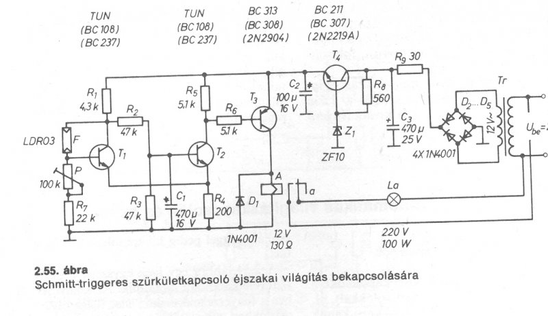

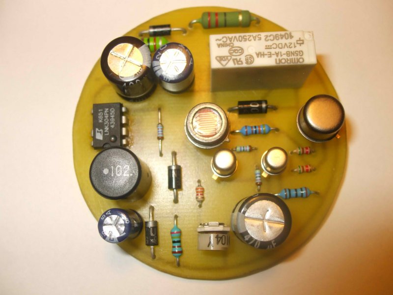

(#) frank tibor hozzászólása Ápr 18, 2010 /
Ismerősöm kérésére építettem egy alkonykapcsolót. (Elektronikai receptek 1)
A tápja Hq videós LNK304 lett gyári beállításban.
(#) bankimajki válasza frank tibor hozzászólására (») Ápr 18, 2010 /
Király, mint a gyári. A panelt mivel vágtad körbe?
(#) frank tibor válasza bankimajki hozzászólására (») Ápr 18, 2010 /
Vasfűrésszel lenagyoltam és körbereszeltem. A tápban pár alkatrész smd lett a kevés hely miatt.
(#) patexati válasza bankimajki hozzászólására (») Ápr 19, 2010 /
Mikor én csináltam ilyen kerek nyákot akkor középen kifúrtam és nagyjából volt körbevágva. Befogtam egy csavar segítségével a satuba rögzített fúrógépbe és durva csiszolóvászonnal "leesztergáltam" Szép munka!
(#) Krisz03 válasza patexati hozzászólására (») Ápr 19, 2010 /
Én köszörűvel készítem a kerek paneleket, aztán reszelővel igazítok rajta. Így gyorsabb, és nem lábatlankodik középen a furat: Bővebben: Link

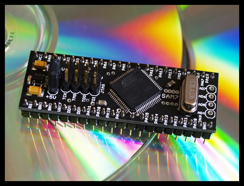

(#) Hooligan01 hozzászólása Ápr 20, 2010 /
Nagy kedvencem az ARM, ezért terveztem egy rendkívül könnyen használható "próba panelt", arduino, illetve stamp mintára, a sokadik saját készítésű "játszótér" után.
A panel otthoni gyártása már nyűgös lett volna, ezért legyártattam.
AT91SAM7Sxxx kontrollert lehet rá forrasztani. Egyedül a TST, és az Erase lábak nincsenek kivezetve, ezért a SAM-BA bootloader nem használható programozásra, csak a JTAG. A JTAG tüskesor a panelen kapott helyet. Saját 3.3V-os stab ic került rá, jumperrel választható a tápellátás (3.3V/5V). A panelen kapott helyet a kvarc, és a PLL rc-tagja is.
A végeredmény egy 600 mil.es 40 lábú dip tokozású ARM7
