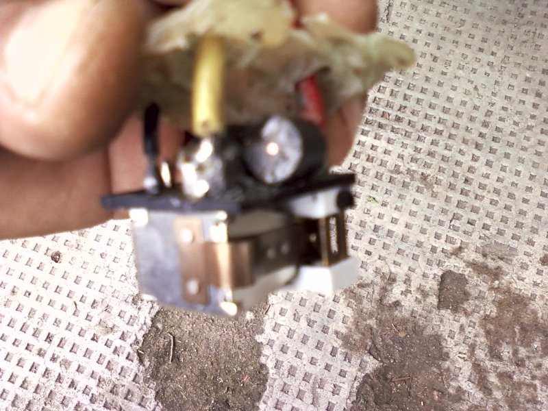

Költség takarékosságbol probáltam kioperálni a rosz gázkarbol a hibás Hall elemet,de roncsolás nélkül lehetetlen sajna.3X2mm és be van ragasztva.Probaképpen a fekete,és a zöld szálra ha 4 V körüli Dc-t adunk elindul a motor.Ez a fesz lehet akár egy elem is
Szerintem ki lehet venni, max a Hall roncsolodik, de egy uj par szaz ft. Ez haromlabu vagy negylabu volt?
Mondom, potmeter. Csak a kopas miatt szoktak Hall-t alkalmazni. Az autok elektronikus gazpedalja is potmeteres...igaz, ott ketto is van.
3 lábu lineáris.A gázkarba van kiképezve egy 4 szögletes lyuk amit szét kell faragni hogy kijöjjön a rosz.Valaki ha ráállna sorozatba a felujitásra nem járna rosszul.A legolcsobb is 2500 körül mozog árba.

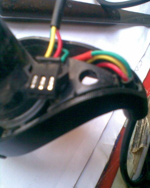

Helló!Kaptam egy gázkart az egyik ismerősömtől.egy gondom van vele,hogy a hall lábairól le vannak szedve a vezetékek.Kellene egy sorrend,hogy hogy forraszam rá a lábakra a vezetékeket.
Remélem kivehetö a sorrend a képröl,csak /telo volt kéznél/.Felülröl nézve zöld-sárga-piros.

A következő a lábkiosztás: Zöld = szabályzó feszültség Sárga = GND Piros = tápfeszültség

A gázkar hall szenzor lábkiosztása baloldal felől van a pozitív, középen a test és a jobb szélén szabályzott feszültség. Csatolok egy fájlt a Hall szenzorról amit a motorba szoktam rakni, de a láb kiosztása ugyan az.
Tehát akkor ha fent van a kormányon a gázkar,akkor a sorrend így nézne ki?:piros,fekete,zöld??
Ja,és igen.A gázkarra rákötve a vezetékeket megyszünt a kattogás a kerékben.

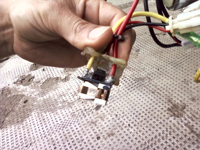

Lenne egy olyan kérdésem,hogy egy 48v-os robogó gázkarjával ki lehet-e próbálni az én 36 v-os bicómat?Ja és ott a színkiosztás a következő:fekete-piros-fehér.Melyiket hova kell tegyem?
A gázkart átteheted, használhato 36,vagy 48V-os rendszerhez is.Fekete -5V Piros +5V Fehér a szabályzott fesz.Délután már jo volt a gázkarod
Sajna úgy néz ki,hogy a gázkar hall-ja megadta magát.ezért szeretném kipróbállni egy jó gázkarral.a fekete szál középen van?
Ahol az elözö fekete is volt.Az a minusz.
