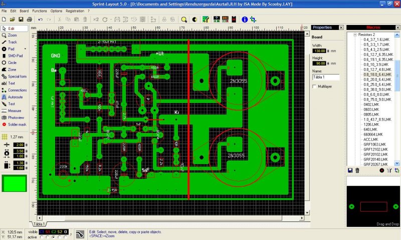

csináltam egy nyákrajzot..véleményetek szerint így jobb vagy úgy hogy csak forrsávok vannak? Ha valaki talál elkötést szóljon képeket csatoltam |
