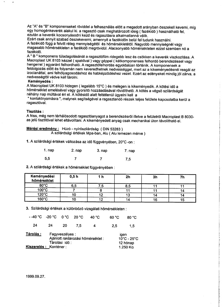

				Hi! Ugye ennek a műgyantának elég nagy az átütési szilárdsága?
				Remélem, tudok segíteni a mellékletben lévő használati utasítással. Én ezt a fajtát használom, a feszültség-tűrését nem ismerem, de már használtam 18 KV-os áramkörben, eddig hibátlanul.
				Kössz, ugye a viszkozítása ennek poliuretán alapúnak megegyezik az epox ragasztóéval? (mert csak olyat kaptam, és egy csőbe kellen betölteni)
				szia Az átütési szilárdsága szerintem egyik gyantának sem jó. Betét anyag nélkül. Ha már raksz bele szénszövetet vagy kevlárt "áztatsz" be az igen csak komoly eredményt hoz. Egy viszonlag vékony és rugalmas anyagot kapsz amit elég nehéz csak úgy átütni.
				Szerintem itt a kérdező a villamos átütési szilárdságra gondolt nem pedig a mechanikaira. A szénszövet az utóbbira van komoly hatással.
