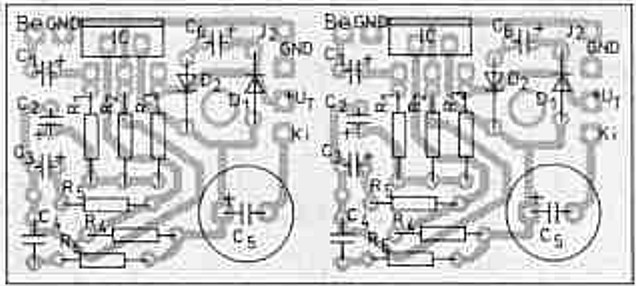

Most ismerkedem az erősítő építéssel,elég kezdő vagyok még benne.Tda2030al próbálkozom.A kapcsolási rajzon, max +18V van írva...na most nekem10Vos trafóm van csak..ha arra rakok áganként 4700mikrós kondit és stabilizálom 18V-ra 1 MC7818CT és 1 MC7918CT..azugy fog müködni? a stabilizátor max 35V-ot bír.Aki tud.Aki tud légyszi segítsen. itt megtaláljátok a kapcs rajzot Figure 13.néven http://www.datasheetcatalog.org/datasheet/stmicroelectronics/1458.pdf

Kicsit pontosítsunk. Nem max +18V van írva, hanem esetleg +/- 18V, és az nem ugyanaz. A GND-hez képest van egy pozitív és egy negatív tápfeszed is, ez lehet +18V és -18V a GND-hez mérve. Ha féltápfeszről járatod, akkor max +36V a GND-hez képest, de ilyenkor nincs negatív tápfesz. Féltápfeszre a 10V-os trafó mindenképpen lófütty, nagyon kevés. Ha ez a 10V az egyenirányított és pufferelt feszültséged, akkor meg sem nyekkenti, ha ez az AC, akkor is maximum 13VDC lesz belőle, ami terhelés alatt tuti leesik 12 alá, így megintcsak puding. Szerezz egy nagyobb feszültségű trafót, és lehetőleg szimmetrikusat, az jobb. Ha nem sima TDA2030-at, hanem 2030A-jelűt használsz azzal elmehetsz +/-22VDC-ig, vagy féltápfeszen +44VDC-ig.
