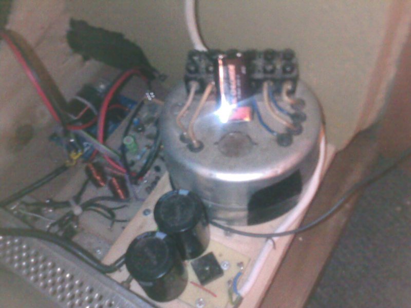

(#) elektro777 hozzászólása Ápr 22, 2010 /
Van egy toroidom ami 2x40V~ os és sajnos nemtudom hogy milyen teljesítményű, tudnátok nekem segíteni?
Tettem fel róla kétpet (a 9V-os elem csak viszonyításképpen van ott) és még annyit tudok róla hogy 2db 100W-os quad 405 elment rajta, most már csak azt kellene megtudnom hogy 300W vagy 500W teljesítményű
Köszi előre is!

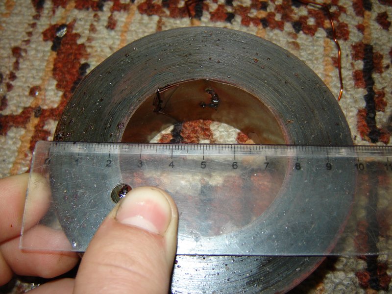

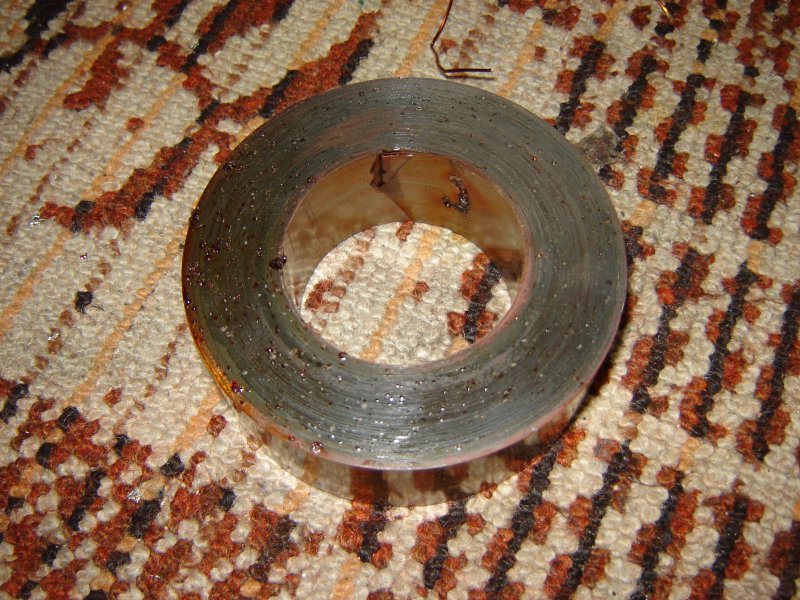

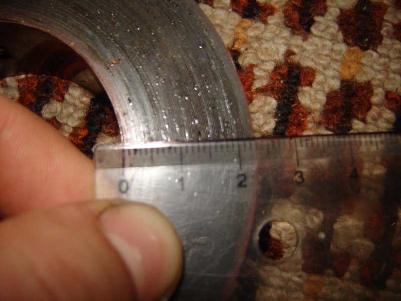

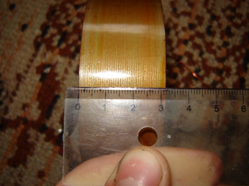

(#) demcar hozzászólása Máj 7, 2010 /
Üdv mindenkinek!
Én szétszedtem egy régi orosz hálózati feszültségstabilizátort, amiben találat egy jó nagy toroid tekercset amit szétszedtem, mivel akarok belőle tekercselni egy akku töltőhöz trafót.
Az lenne a kérdésem hogy hogyan kell kiszámitani azt hogy hány tekerés kell rá a 230V-nak meg a kivánt szekunder feszültségnek?
A képeken vannak a mag méretei.
A segitséget előre is köszönöm!

(#) electricnusi válasza demcar hozzászólására (») Máj 8, 2010 /
Ha jól látom a vasad méretét akkor 23x32mm a vaskeresztmetszet. Az 7,36 cm2. Korábban többen megírtuk a transzformátor alapegyenletét, azzal ki tudod számolni a szükséges menetszámot. Ha problémás, egy kicsit később lesz időm, amennyiben nem boldogulnál.

(#) demcar válasza electricnusi hozzászólására (») Máj 8, 2010 /
Hát én keresgettem itt a fórumon hogy hogyan is kell kiszámitani de valahogy nem jöttem rá.
Mert nekem úgy kell hogy primer 230V és a szekunder pedig 17Vés úgy kellene hogy 10A-et letudjon adni tehát hogy milyen vastagságú(átmérőjű) huzalból tekerjem a primer és a szekunder feszültséget, és hogy hány tekerést.
Remélem a mag elfogja birni!
A segitséget előre is köszönöm.

(#) electricnusi válasza demcar hozzászólására (») Máj 9, 2010 /
Tehát a számítások eredménye: 23x32-es vas keresztmetszete: 7,36cm2 Primer tekercs menetszáma 940 menet, huzalátmérő 0,63mm.
