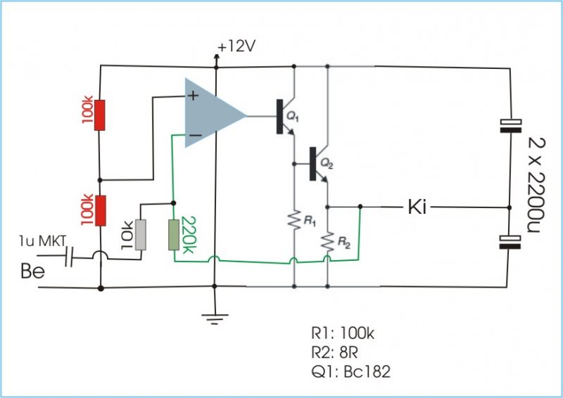

Köszi. Akkor ennek a vágási frekvenciája 6,92 hz? Matekból kuka vagyok
"A bemenetnél lévő kondenzátor az utána következő ellenállások eredőjével felüláteresztő szűrőt alkot."
Ennek a tetelnek mi a keplete ? ![]() Mivel a 10 k ohm -os ellenállás egy fix feszültségű ponthoz csatlakozik, így r helyére ezen értéket behelyettesítve 15,92 ohm adódik. Igencsak jó hangszóró, és jó fül kell hozzá, hogy meghalld, de ha kevesled, rakhatsz nagyobb becsatoló kapacitást is.
Akkor mellékelt kapcsolási rajzon mennyi a vágási frekvencia, nekem az kéne hogy olyan 40Hz-et is átengedjen.darlington
Vagy akkor így néz ki a képlet hogy 1/2*3.14*10*1 ?
Szerinted a prefixumok miért vannak?
A fenti képletbe behelyettesítve
számértékileg 15,92, vagyis 15,92 Hz. Mivel felüláteresztő szűrőről van szó, mindent átereszt ami ezen frekvencia felett van.

Ertheto a dolog. Koszonom. Mi van akkor ha kihagyom a kondenzatort ?
Hali! Megépítettem az erősítőt egyenlőre drótmodellből. A baj csak az, hogy befog valamilyen szlovák adót, az ATX-táp ventillátorának a berregése is benne van, nagyobb hangerőn torzit, 0,3V benenő jel felett is torzít és 10.5V tápfesz feltt is torzít. Mi lehet a probléma? Gondolom az is, hogy kapcsitápról hajtom és drótmodell
. Ha rendes nyákot csinálok hozzá akkor is jelen lehetnek ezek a jelenségek?
Átforrasztottam meg átrendeztem a vezetékeket, és mostmár jóval kevesebb zaj van benne. Próbáltam RC4558p nélkül de is, de úgy nem volt annyira hangos. Majd megrendelm a TL082 -t, meg a nyákot, és szerintem megépíten normálisan. Köszönöm a segítségeteket.
