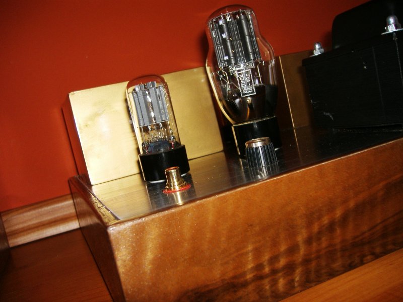

				GU50pp kapcsolást nem igen fogsz érdemben ettől jobbat találni :Bővebben: Link Ezt nem régen építettem és nagy meglepetés volt sokunk számára az erősítős találkozón hallgatgattuk és szerintem is nagyon ott van ! Kezdésnek ez a foto sorozat nagy segítséget nyujt ha rá szánnád magad az építésre akkor meg menet közben felmerült kérdésekre majd választ kapsz.   Idézet: „ahogy ezt a fórumot látom. Itt nagyon sok szép "kütyü" életre kelt már” Ez igy van ! nekem is valaha csak álom volt egy csöves erősítő megalkotása , de hála a fórumnak már most egy év alatt a sokadikat épitgetem , és még mindig töröm a fejem a folytatáson ?
				Még egyszer köszi! Csak akkor szerezni kel még ecc88-as csövet meg 6h6p-t. Én ECC85 csővel szerettem volna meg építeni. ui.: Az se-nek milyen hangja van?
				Gondolom a kérdésed az a GU50 se -é re szól ?  Szerintem önálóan hallgatható semmi gond vele de a megépitése az nem egyszerűbb mint egy pp -é Általában nem úgy van az hogy én egy ECC85 -tel szerettem volna megépiteni , ha ez ilyen egyszerű lenne akkor minden csőből erősítőt épitenénk . A 6H6P és az E88CC nem beszerezhetetlen lehet hozzájutni elég jó alkalmi áron nem vészesen nagy összeg . Ja és egy csöves erősítőnél nem feltétlen a csövek ára a domináló a tételben , a trafók azért sokkal húzósabb tételt jelentenek . Nálam a GU50pp -ben a BEAG apx 100-as vasai lettek megtekerve amik M102C tipusúak . Még ezeket a vasakat is viszonylag olcsón be lehet szerezni .

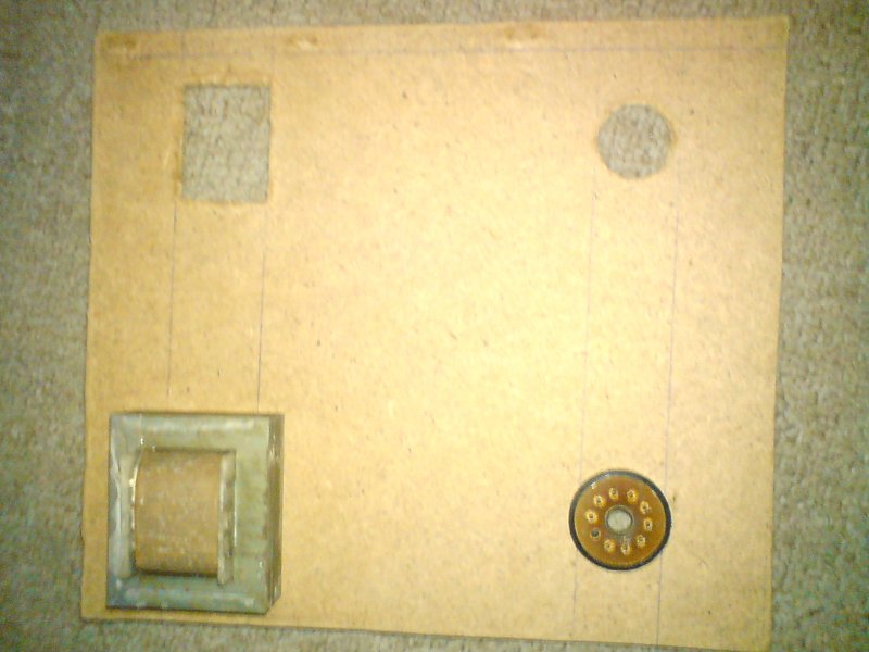

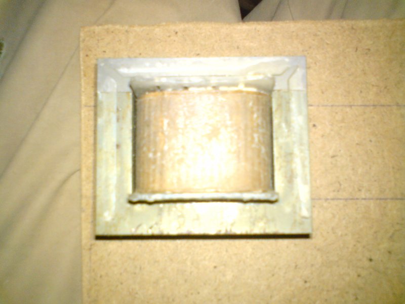

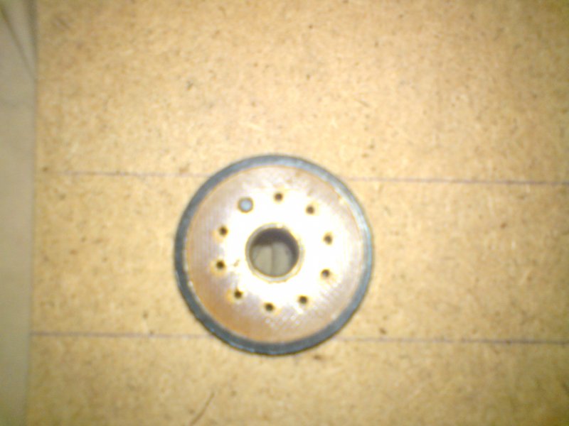

				Hát amikor nincs késleltetés az anód feszültségnél és már mikor fel fűtődik zúg. Teszek fel képeket a PL500-as erősítőm doboz tetejéről. Holnap megcsinálom a keretet is. A hálózati trafó a dobozban fog helyet kapni(toroid) ui.: Illetve a képen látható foglalatból és trafóból keresek még egyet. A traffancs egy Orion tv-ből bontott.
				Nagyon szépek! Milyen vég csövek vannak benne?
				Orosz 6B4G.
