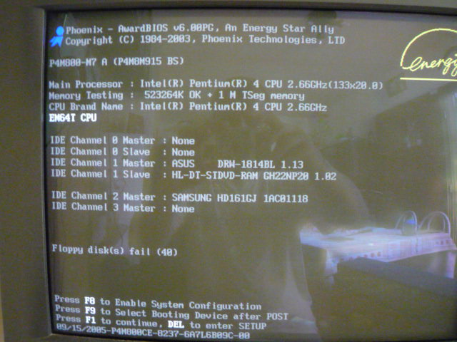

(#) Bors Menta hozzászólása Ápr 25, 2010 /
Újból segítséget szeretnék kérni.
A gép bekapcsolása után a lenti kép fogad,de az F1 lenyomása után fel áll a gép.Lehet,hogy nem jó helyre lettek a csatik visszadugva?
Köszi
(#) kadarist válasza Bors Menta hozzászólására (») Ápr 25, 2010 /
Másik képet kérünk!
(#) Bors Menta válasza Bors Menta hozzászólására (») Ápr 25, 2010 /
Bocs,ez a jó kép!!!
(#) Bors Menta válasza kadarist hozzászólására (») Ápr 25, 2010 /
Már megy!!!
Dugd vissza a floppy csatlakozóit, vagy tiltsd le a biosban a floppyt
Nincs a flopy használatban,a BIOSnál meg le van tiltva.
De szerintem dugás probléma van!
