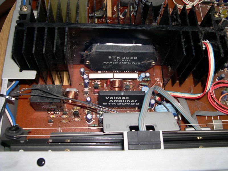

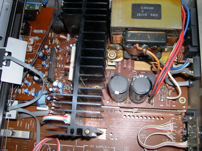

Csak az a gondom ezzel az stk-val hogy a HQ-nál már nemhogy nincs de még csak adat se található!Külföldi oldalak bogarászásával is csak tippelni tudok.2250-2240 ezek tüntek a legideálisabbnak.De mi a biztosíték hogy megegyezik a lábkiosztás?
(#) kadarist válasza zetyere hozzászólására (») Ápr 25, 2010 /
Akkor ez mi? HQ STK2230
(#) matyusz válasza zetyere hozzászólására (») Ápr 25, 2010 /
Szerintem ha megbontanád döbbenten néznéd, hogy a két végtranyó közül legalább az egyik befeketedett vagy esetleg annyira megmelegedett, hogy lecsúszott az eredeti helyéről a végtranyó.Én tapasztaltam Pl.:Sanken si1340-es nél ugyanazon az elven megy mint egy stk.(azthiszem vastagrétegűnek szokták nevezni)
A hűtőpaszta vezeti át nagyrészben a hőt az IC felületéről a bordára ha ezis elöregedik(kiszárad...)nemigen érzed a bordán, hogy melegedne az IC.
(#) zetyere válasza saraha hozzászólására (») Ápr 25, 2010 /
Ezeket a helyettesítőket megtaláltam én is.Csak át kell nézni a bekötésüket hogy egyeznek-e!?
(#) zetyere válasza kadarist hozzászólására (») Ápr 25, 2010 /
Nincs rá biztosíték hogy egyezeik!
És ehhez mit szólsz?STK2250
Tökre egyezik a bekötése, és 10W-al erősebb is.
De adatlapok alapján Te is könnyen összehasonlíthatod őket.
Most nyomtatom ki az adatlapokat és egyenként összehasonlítom! Köszönöm hogy segítesz.Akkor csak a végfok fáradt el.Remélem.Kicserélgetem a szűrőkondikat is.
(#) saraha válasza zetyere hozzászólására (») Ápr 25, 2010 /
Láthattad volna magad is ,hogya 20-as széria és a 22-es csak a 2db 0.22 Ohm-os ellenállatban meg a fesz-teljesítmény karakterisztikában térnek el egymástól.
Meg van számozva a lábuk,ugyan mi értelme lenne más lábkiosztással kiadniuk a piacra?
Na meg egy komoly, alkatrészeladással foglalkozó oldalon, ha egy típus "helyettesítő"-nek van jelölve, akkor azzal tényleg, egy az egyben helyettesítheted. Persze nem árt azért ellenőrizni, mert mindenki tévedhet.
