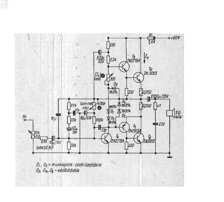

Hali! Valaki nem tud BD250-249 típusú tranzisztor párra valami bevált erősítő rajzot. Megköszönném!
Ez igy kevés.
Igénypont ? hangszoró ohm ? Watt ? alkalmazás ( ottholi, hangositás, minőségi, biztonsági faktor és még nagyon sok szempont) ? Még az se mindegy hol használod !
Szia! Hangszóró Ohm az mindegy. Olvastam hogy ezekből még akár 100W-ot is ki lehet csikarni. Otthoni célra kellene unalom űzésből.
Tessék Lacika ez garantáltan beválik.-->Vidi
Otthonra meg nem kell 100W,minek?
Köszi szépen. Szinte ugyan ez van meg nekem most ami vacakol. Legalább kijavítom.
