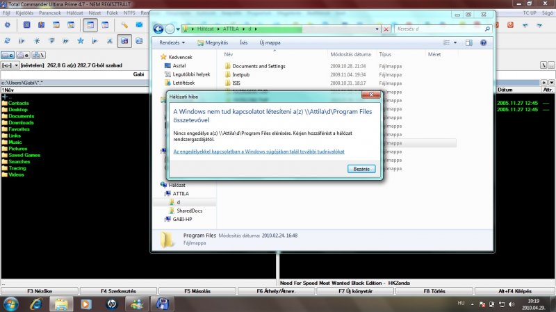

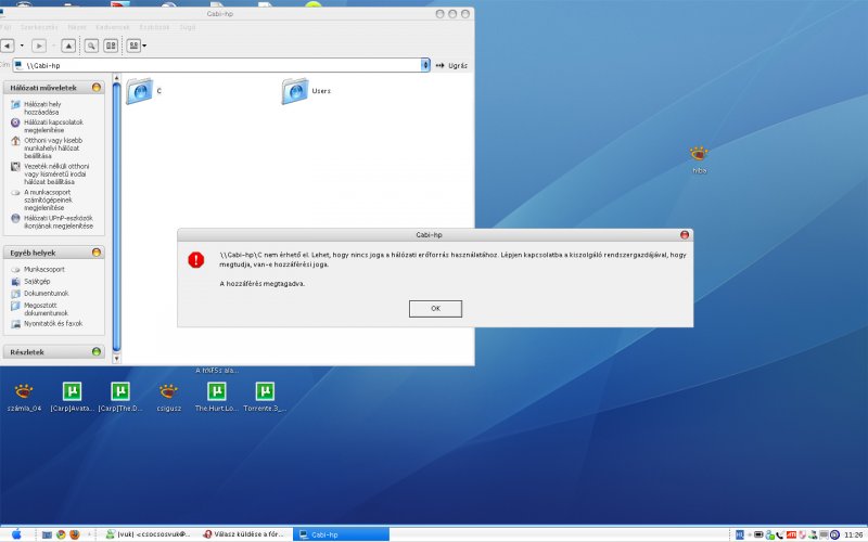

(#) CsemanAttila hozzászólása Ápr 29, 2010 /
Újabb elakadás a változatosság kedvérét. Ezútal megosztás. Látom mind 2 gépet, egy tartományban vannak. Látom a megosztott meghajtókat is, be is tudok lépni, de mikor megnyitnék egy mappát, kiírja hogy --> mellékelt képek.
hiba az win 7
hiba2 az xp
Most vettem észre, hogy a megosztott mappába be enged. Csak a vinyókba nem.
Tud valaki segíteni?

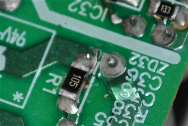

(#) ptesza válasza didyman hozzászólására (») Máj 2, 2010 /
Ezt a kalapácsos módszert ne próbálja ki senki sem. A belső nagyobb alkatrészek felszakítják a panel fóliáját, a rázkódástól. Trafó nagyobb kondik stb.
Most épp ott tartok , hogy nem tudom megcsinálni , beindul , de rögtön meg is áll. Felmegy 20V-ra egy pillanatra.

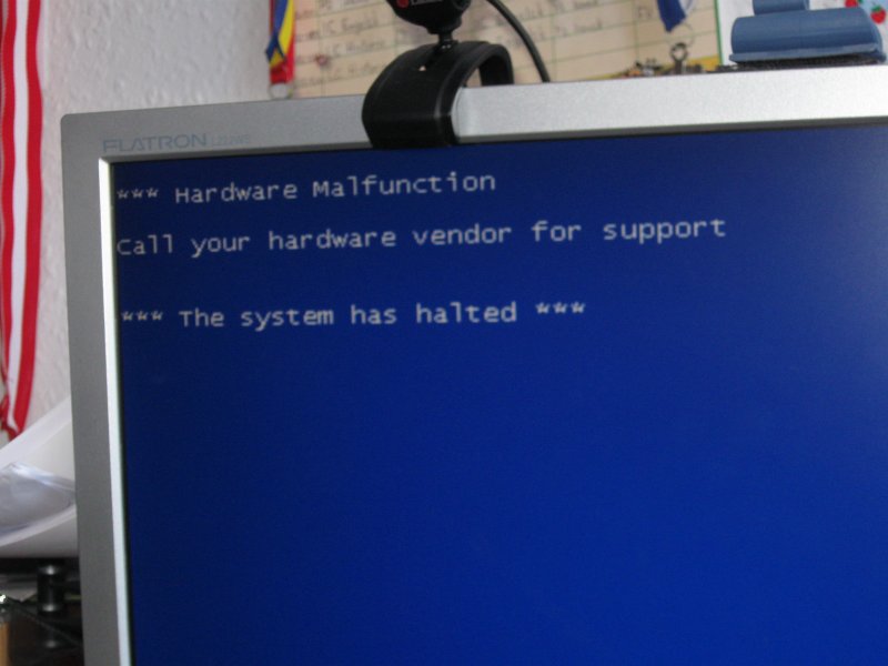

(#) Krizsolt0222 válasza Placi84 hozzászólására (») Máj 2, 2010 /
te,figyu,azt hiszem nekem is ez a bajom a gépemmel.valami kék kép jelenik meg valami rövid szöveggel mint ami a képen van???

(#) didyman válasza ptesza hozzászólására (») Máj 3, 2010 /
Nem számolom, mennyi dobozt nyitottam így fel, de valamit akkor nagyon erőszakkal csináltál. Nekem sose szakadt ki így alkatrész, a legdurvább annyi volt, hogy az alufólia deformálódott enyhén. Rázkódnia sem szabad, nem a dobozt éri nagy G-s erőhatás, az alá van támasztva. ha leáll, VCS nem üzemel, vagy a segédtáp nem indul be. Trafó, primer segédtáp puffere példul.

(#) didyman válasza CsemanAttila hozzászólására (») Máj 3, 2010 /
Egyszerű fájlmegosztást használsz? Annak be kéne engednie jól.
