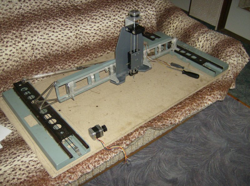

Helósztok, előző héten volt időm csinálni a cnc-met. Egész jól haladtam és tényleg házi alkatrészekből épül. Van még rajta mit csinálni de X-Y irányban már mozgott.
Hehe, ezek szerint Te egy fémöntőben laksz
![]() Miből vannak a sinek, és mivel viszed át a motor mozgását az y tengelyre? Látok ott egy motort, de az csak rá van rakva, meg valami hosszút az y tengelyen. Csak mondom, hogy a ami a marómotort tartalmazza az szokott a z lenni. Azt látom hogy z-n rajta van a motor. sajnos nem lakom fémöntőben. Ebből semi nem lett öntve, legalábbis nem házilag. Minden gyári. Úgy termeltem ki az alaktrészeket nyomtatókból meg amit találtam. X-Y irányban bordásszíj mozgatja a szerkezetet, bal oldalon lehet is látni a szíjat a sín alatt. Igen tudom melyik szokott lenni a Z. Ez már a harmadik konstrukciós cnc-m, de még egy sem készült el teljesen, és eddig ez ígérkezik a legjobbnak közüllük.

Hát igen, én is most használtam elősször bordásszíjat de sokkal jobbnak tartom a menetesszárnál. Egy gond lehet csak hogy majd rugózni fog a mechanika, ha nem elég vastag a szíj. Menetesszárhoz vagy mihez illeszkedik az anya? Képed nincs róla, lehet még kelleni fog.
Menetesszárhoz illeszkedik nekem 10-es volt ahhoz csinálta, de mivel profi cnc gépekkel dolgozik akkora menetet vág bele amekkora kell. Fényképezek majd egyet.
A bordásszíj egy centi széles (vagy több most nincs előttem), egy gondom van, hogy a későbbiekben valahogy majd feszíteni kell (rugóra gondoltam) a megfordító tengelyen lévő bordáskereket. valami pici sín arra a csapágyak, abba a tengely és a rugó az egész tengelyt húzná hátrafelé a sínen.
Rugóval nem biztos hogy jó, mert az egyik irányba (amikor a fordító kerék felé húz a szíj) rugalmas lesz a mozgás. Bár ha elég erős a rugó...
Valami brutálisra gondoltam ami nagyon erős, igazából csak a nyúlást küszöbölné ki. Persze első körben nem lesz ilyen csak simán berakom a tengelyt, utána kimérem a motor pontos helyét, hozzáadok fél centit, esetleg csinálok egy ferde vágatot hogy könnyebb legyen felrakni a szíjat, és mégis meg lehessen feszíteni. szánra meg valahogy felaplikálom. Egyébiránt egészen könnyen mozog, nem is tudom nem rontottam el el valamit
A bordás szíjak nem nyúlnak!
Legalábbis nem hónapokban mérhető ez, így a folyamatos feszítés nem szükséges. Egyszer kell megfeszítve lefogatni, és kész.
Remélem. És remélem kottyani sem fog.
Láthatóak a képen az acélhuzalok benne! Ha fény felé fordítod talán látod. Egyébként fogasszíj a neve Mivel iparban használnak ilyeneket, emiatt én még nem láttam huzal nélkülit, de arról elhinném, hogy nyúlna, mivel gumi, de a huzal miatt a fogai sem tudnak elcsuklani, így nem kell félni tőle. Nálam a kottyanás kézzel nem érezhető.
