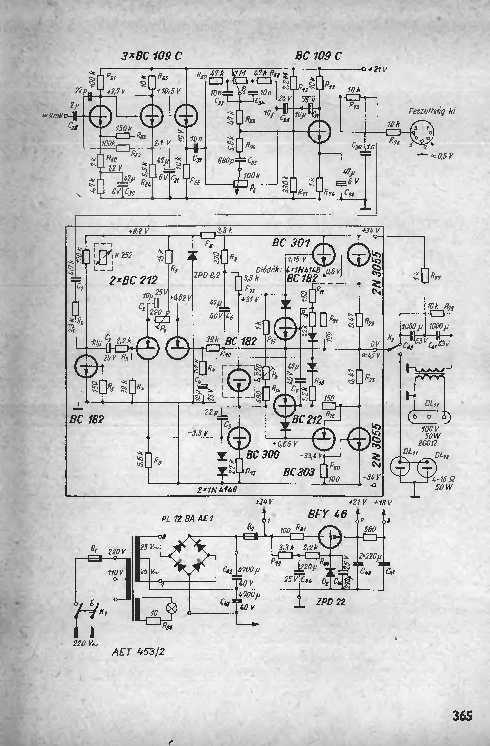

(#) Ge Lee válasza pingvin23 hozzászólására (») Ápr 28, 2010 /
Az a nyák a BEAG AET 453-é.
