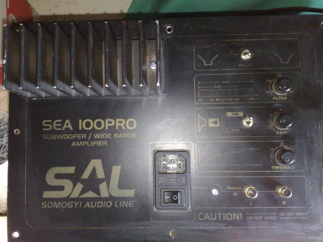

Hali.Valaki tudna segiteni?Vettem 1 Sal sea 100pro erösitöt aktiv ládához ,de nem a gyári belsö van benne egésszen,átalakitották,és nem müködik minden funkció!Köszi
(#) Electricboy válasza hapro hozzászólására (») Ápr 27, 2010 /
És mi lenne a megoldás elő erősítő??
(#) Directors válasza durusz25 hozzászólására (») Ápr 27, 2010 /
Hát ne is haragudj de ha mi se tudjuk,hogy mi van abba az erősítőbe akkor hogyan várod el tőlünk,hogy segítsünk neked?
Esetleg képek meg,hogy mit csinál meg mit nem az erősítő.

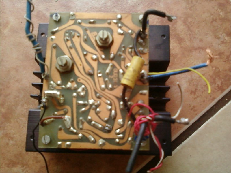

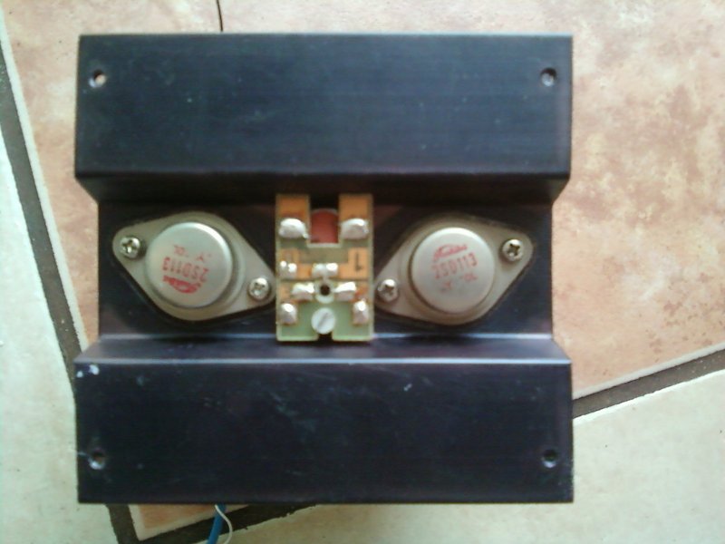

(#) doomkiller válasza kadarist hozzászólására (») Ápr 27, 2010 /
Közös hűtőbordán vannak de el vannak szigetelve csillámmal meg a csavaron is van szigetelőgyűrű. Végigcsipogtattam műszerrel és minden stimm, a diódák sem érnek hozzá. Majd holnap berakok 1k potikat a 4.7k helyére, 100uf helyett 10uf rakok,átforrasztom az egészet és meghalgatom úgy. Remélem jó lessz.

(#) Mayan válasza doomkiller hozzászólására (») Ápr 28, 2010 /
Én nem tennék oda potikat, főleg nem 1k-t, azzal már mindenképp túl nagy lesz az áram. Milyen diódákat tettél bele ? Nehogy teljesítménydióda legyen, csakis 4148-as. És ne ilyen össze nem illő tranyókat használj, hanem komplementer párt, pl. bd243 és 244! Akkor jó lesz. Sok gyári erősítőben sincs rajta a nyugalmiáram beállító elem a bordán, pl. videoton 6383 és társai, heed canopus, creek 4040, stb.

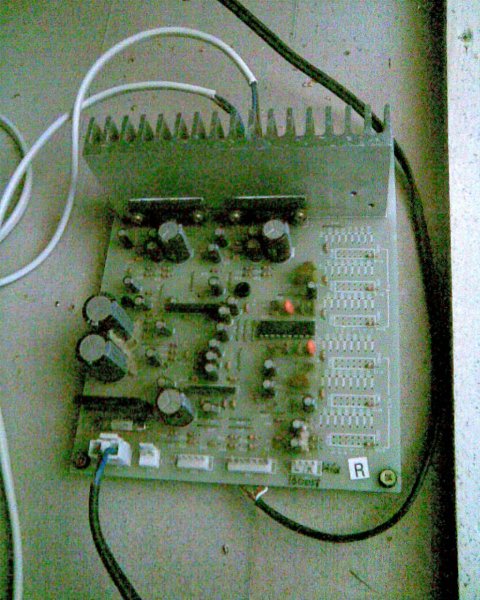

(#) zetyere hozzászólása Ápr 28, 2010 /
Sziasztok! Volna egy erősítőm ami nagyon zúg-búg! Nagy az alapzaja. Lehet ezt valahogy orvosolni? Ez egy játékgép erősítője ami egy panelen van teljesen felépítve.Csak váltó 12voltra van szüksége.
(#) Mayan válasza zetyere hozzászólására (») Ápr 28, 2010 /
Milyen ic van rajta ? Vagy tranyós ? Látatlanba nem lehet mit mondani, mutass képet.
(#) zetyere válasza Mayan hozzászólására (») Ápr 28, 2010 /
2db TAB225H ic van rajta.Szerintem hídba vannak kötve.
Most csak ilyen telefonos képet tudok feltenni de délután csinálok jobbat ha kell.
Szerintem tegyél elé egy potmétert. Miről próbálod ? Meg lehetne próbálni közvetlenül az ic bemenetére csatlakozni azzal a potival. Én ezt tenném.

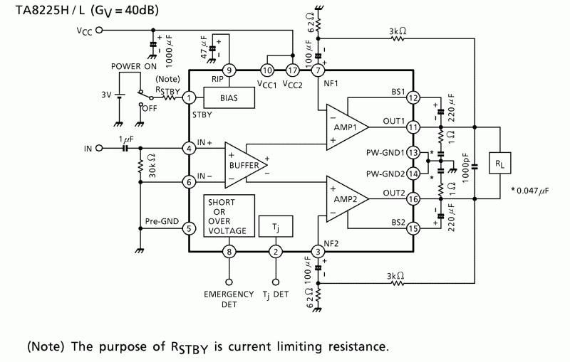

TA8225H lesz az. Így néz ki. Nem lehet hídban mert már maga 1 ic 2 hidalt végfokból áll. 18W-ot tud az adatlap szerint 4 ohmon elfogadható torzítással.
A potival sem hiszem hogy meg szűnne a zúgás mert alapból ha semmi sincs rákötve az erősítőre akkor is ilyen nagy az alapzaj.Jelenleg egy zenegépben van amit most fejeztem be.Egy p3-as van benne.Először azt hittem hogy a hangkártya ijen alapzajos de amikor lekötöttem akkor igy zúgott.Két bemenet van erősítőn.Az egyiknek akkora a bemeneti jel érzékenysége hogy brutálisan ordít a legkisebb hangerőre is.A másikat használom ami nem olyan érzékeny! A képen egy 4-es csati az érzékenyebb.
Itt a képek amin jól látható!Esetleg a túl érzékeny bemenet elé egy potit rakok akkor nem halható annyira az alapzaj.Csak van egy olyan érzésem hogy ennek az erősítőnek alapból ekkora a zaja.
Nem lehet hogy még mindíg túl nagy az érzékenysége ? Éppen azért kellene egy poti, vagy legalább egy ellenállás a bemenet és a föld közé, próbáld ki 10k-val, vagy akár 1k-val is. Szerintem akkor nem tud zajongani. Szabad bemenettel persze hogy zajos, kell valami ami lefogja, lásd ellenállás.

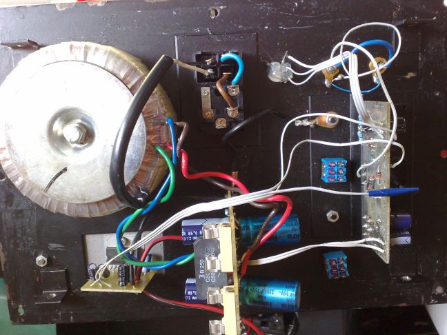

(#) durusz25 válasza Directors hozzászólására (») Ápr 28, 2010 /
Hello,itt van pár kép,hogy mit csinál...elvileg ez csak a mélyládához van,müködik kiprobáltam,de a szürök nem müködnek a potikból kettö,meg a kapcsolok kivannak kötve,de miért azt nem tudom.
