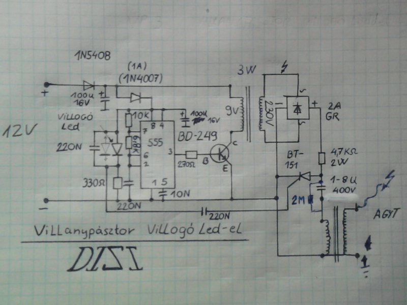

(#) mex válasza dizi hozzászólására (») Máj 11, 2010 /
Bocs, lehet, hogy már késő van az egész napi robot után, de én azt látom, hogy az első 555 is akkor tud indulni, amikor a második a tirisztort indítja. Amikor lejár a második 555 időzitése, (1 sec környéki) a kimenet leállitja az első, a tranzisztort vezérlő ic-t. A kondi ilyenkor már töltött. Ezután az 1sec késleltetés után megintcsak begyújt a tirisztor, de ezzel együtt már indul a tranyó vezérlése is, magyarul a nyitott tirisztor terheli a trafót, amíg le nem zár.....
(#) dizi válasza mex hozzászólására (») Máj 11, 2010 /
A második ic annyi időre "némítja"el az elő ic-t mint amennyi időre zárja a tirisztort,ezt észre sem lehet venni,mert itt a tirisztor kb 0,2-04 másodpercre kap csak jelet.
Az első ic reset lába a 4-es. Ezt pedig a második 555 kimenete vezérli, illetve a leden keresztül jut még pozitiv feszültség rá. Ha a reset láb 1V-nál magasabb feszültség fölött van, akkor az astabil rezeg. A tirisztor bekapcsolása is akkor megy végbe, amikor a második 555 kimenete magas szintre vált, tehát az első ic resetlába is engedélyezett szinten van, vagyis működik, tehát kapcsolgatja a tranyót az idő alatt is mig a tirisztor bekapcsolva van....
Továbbmennék: a led sem akkor villan fel, amikor a tirisztor rásüti a kondit a trafóra, hanem előtte, és amikor kialszik, akkor történik meg a szikrakisülés.
Végeredményben nem azt a működésmódot éred el, ami kívánatos lenne.
Összefoglalva: A kondi töltése ~1sec alatt megtörténik, ezután a második 555 kimenete rövid időre a Te általad irt ~ 0.2-0.4 sec-re alacsony szintet vesz fel, ekkor villan fel a led, és ekkor van az első,555 tiltva, de ezzel voltaképp nem érsz el semmit.
Mikor a második 555 kimenete magas szintre kerül, akkor kapcsolja a tirisztort a kondin keresztül, de engedélyezi az első ic működését is egyben, tehát megy a kondi töltése is, bár épp ezt akartad megakadályozni.... Szóval még egy kicsit gyúrni kellene, ha sorozatba akarod gyártani.
De egy kisteljesitményű tranyóval, egy-két kondival, és két-három ellenállással életképessé lehet tenni a kapcsolást.

(#) dizi válasza Wegg hozzászólására (») Máj 11, 2010 /
Hi ide nem egy led lett be tervezve hanem 2db 20mA zöld.
Tessék felteszek egy újabb FIKÁZANDÓ rajzot, de legalább én terveztem egy párat és nem más tollát dugom a fenekembe.

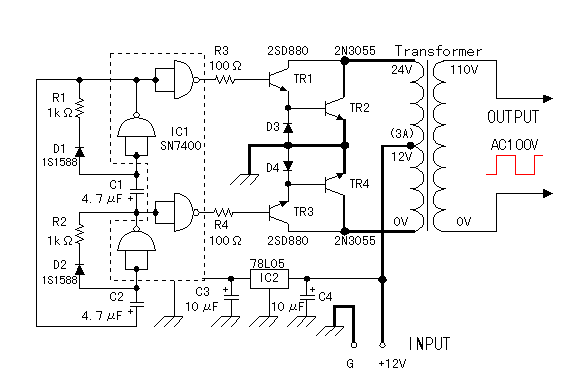

(#) Cavalier válasza dizi hozzászólására (») Máj 11, 2010 /
Hehe, én is magam terveztem amit anno felraktam, bár azt is a boldog életű RT lapjain megjelent elektromos gyújtásból rajzoltam át, csak a diac-os cucc volt új benne, de az se új, mert azt meg valami stroboszkópnál láttam meghatározhatatlan idővel ezelőtt. Nincs új a nap alatt.
Létezik itthon valamilyen kisipari cucc, ja, meg az EPKT is egy fazékmagos önrezgő oszcillátorral csinálta a 4-500V-ot, de manapság nehezebb ilyeneket beszerezni, meg nincsenek berendezkedve a népek tekercselésre. Szoktam is anyázni, amikor olvasom, hogy 'az ezermester boltokban 10Ft-ért beszerezhető' Ma már alig lehet vasmagot kapni. :/ Lomexnél mondjuk vannak EE- meg ETD magok, de akkor még kell huzal, szigetelőanyag, stb.
Szóval egyszerűbb lesz, ha marad valami Puskás vagy Makrai trafó ami beszerezhető. Sőt, van arra is pár rajzom, ami önrezgő, 2x9V-os hálózati trafóval megy, egyet építettem már, de baromi sokat fogyaszt. 5-600mA terhelés nélkül is, szóval valami bibi van vele.
Csatolok még egyet, ezt még nem csináltam meg, de ez is jó lehet, nem is kellenek bele ilyen izmos tranyók. Ennél is meg lehetne oldani a visszacsatolást de már bonyolódik..
(#) mex válasza Cavalier hozzászólására (») Máj 11, 2010 /
Az önrezgő kivitelek a trafómag telítésbevitelén alapszanak, ezért nem jó a hatásfokuk, cserébe egyszerűek. Van olyan kéttrafós kivitel, ahol ketté van osztva a dolog, egy kicsike trafó, ami üzemszerűen telitődik (ez vezérli a kapcsolótranyót), és van a feszültségátalakitó trafó, ami lineáris tartományban dolgozik, igy jobb a hatásfok, de oda az egyszerűség.
Maradni kellene az 555-nél, ezzel is meglehet oldani a feszültségfigyelést, a tiltást, meg minden egyebet, ami egy alap, de jól működő pásztorhoz kell. Vagy ha nem timer ic, akkor szóbajöhetne az UC sorozat valamelyik flyback üzemre fejlesztett példánya. Ez utóbbihoz viszont elengedhetetlen a ferrittrafó, a velejáró tekercselés, és egyéb nyűgök, ami egy gyári puskás, vagy egyéb trafó felhasználásakor fel sem merül.
Egy kapcsolás fejlesztésében én is benne vagyok, bár nincs pásztorra szükségem, hacsak valamelyik ismerősöm nem kér ilyen készüléket. Nem véletlen a gyújtások és a pásztorok hasonlósága, a feszültségátalakítás, a kondenzátoros energiatárolás, a tirisztor használata, gyakorlatilag egyezik.
Azt is tudomásul kell venni, hogy a gyújtótrafós kivitelek kisteljesitményűek, sokkal komolyabb elektronikát nem kell hozzájuk tervezni.
Mindenesetre egy nálam jártasabb emberke meghatározhatná nagyvonalakban az igényeket, mint például: hálózati, vagy akkus üzemmód, a maximális energia,stb...
(#) dizi válasza Cavalier hozzászólására (») Máj 11, 2010 /
Ezzel csak egy a baj, nagyon sok alkatrészt tartalmaz és ezzel a fogyasztás is elég nagy.
De viszont hogyha dupla tekercses trafóban gondolkodunk akkor egy astabil két tranyó meg fejelve két BD-vel vagy fettel és már spóroltunk is.
Az eddigi legegyszerűbb készülékem nyolc alkatrészt tartalmazott.
Nekem nem váltak be a pusi féle trafók ezek már inkább
a feszültségét ne nézze senki ezek csak minták
