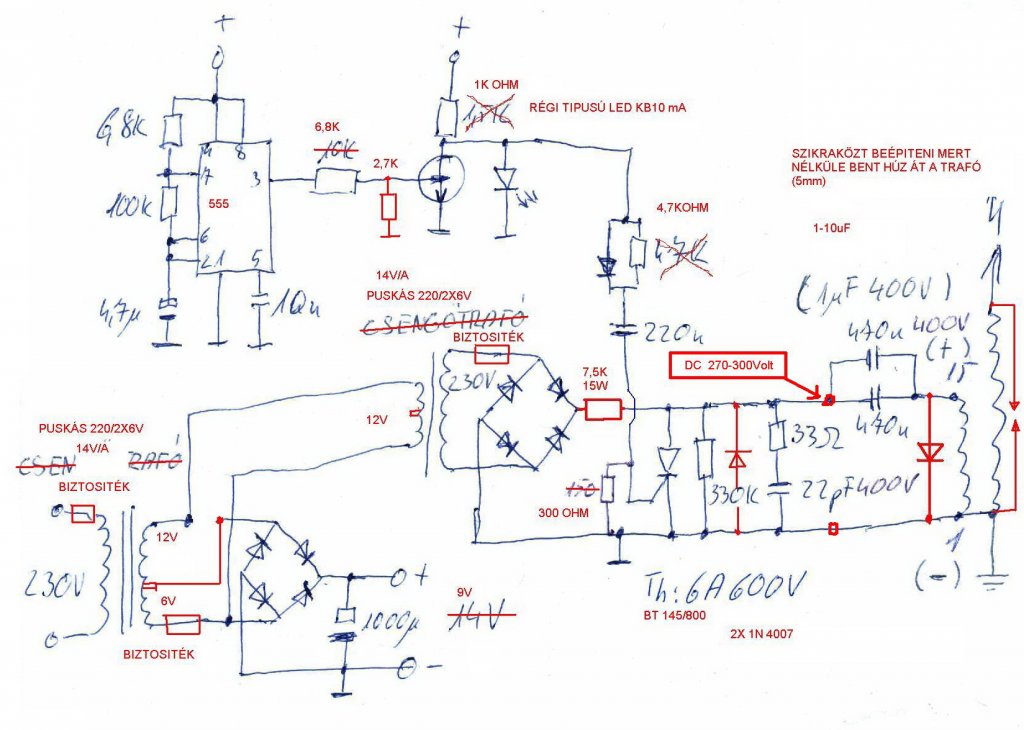

(#) Wegg válasza mex hozzászólására (») Ápr 27, 2010 /
Szia mex !
Köszönöm a gyors választ .De mint látom nem valami jó a kép amit be csatoltam .Megpróbálom le venni a felesleget mert ez egy a4 es nek a fele lenne . De nagyobb terjedelemben van mint ahogy a fórumba bekerült
Sikerült így talán láthatóbb a kapcsolási rajz.
Na szóval az általad említett 2-300 voltos rúgást a trafó okozza amit a 12 volt szaggatása okoz. Ez így rendjén is van ezt ismertem én is ok.De most nem 12 voltot szaggatunk hanem 270-300 voltot és ezután jön még amit rúg a trafó. Ami sokkal de sokkal több lehet mint amire gondolunk . Egy hagyományos autó trafó ami üzemel az milyen távolságot üt át szikrával? Nekem diesel autom van igy ebben nincs tapasztalatom.

(#) mex válasza Wegg hozzászólására (») Ápr 27, 2010 /
Nem jól gondolod. A 250-300V-ot nem szaggatod, hanem rásütöd a primerre, és ez a feszültség lecseng, tovább már nem növekszik. Tulajdonképp ugyanolyan energiaátadás történik, csak a megszakitó esetében a trafó magjában épül fel az energia az átfolyó áram hatására, és megszakitáskor transzformálódik át, kondenzátor esetében pedig a kondiban tárolt töltésmennyiség a rásütés pillanatában kerül át a szekunder oldalra. Érdemes lenne kiszámolni, hogy adott induktivitású trafó adott áram hatására mekkora energiát tárol el, és mennyi tárolódik a használt kapacitásban adott feszültségre való feltöltésnél.
Még annyit: a tirisztor utáni 1N4007-diódákat érdemes sokkal gyorsabb tipusra cserélni, a feszültségük elég ha 400V.

(#) Wegg válasza levaitamas hozzászólására (») Ápr 27, 2010 /
Úgy látom hogy az inverteres rajzoknál mintha a trafó 1-es és a 15 -ös lába fel lenne cserélve .
Az én általam elkészítetthez képest. Nálam az 1 -es láb a test és a 15 -kivezetés megy a kondenzátorhoz . Ezt figyeltem meg a két rajz között. Ezt az eltérést láttad ?
(#) levaitamas válasza Wegg hozzászólására (») Ápr 27, 2010 /
Igen tudom, de erre van magyarázat pár lappal odébb. Az 555 5ös lába nálam nincs kondin keresztül földre kötve, illetve az R1-R2 is sokszorosa a te rajzodban.
(#) levaitamas válasza levaitamas hozzászólására (») Ápr 27, 2010 /
"A kondi kisütésekor a + töltésekkel teli fegyverzetét letesteljük ugye, ami a testen keresztül jut a gyújtótrafó + kapcsára."
Ezért van fordítva bekötve a trafó, de holnap megpróbálom és megcserélem.
(#) Wegg válasza levaitamas hozzászólására (») Ápr 27, 2010 / 1
Az 555 -ös 5ös lábát . A gyári aplikációkban is mindig leföldelik 10nF.Zavar szűrés hidegítés miatt.
A többi időzítő beállításokat nem vettem figyelembe mert az evidens .Hogy mindenki olyan értékeket használ ami van( töltő ill kisütő ellenállások) pl. kisebb kondi nagyobb ellenállás ,Vagy nagyobb kondi kisebb ellenállás adja a szükséges időzítést és a kitöltés nagyságát .
Tantál kondenzátor , metál papir ,fémoxid az jó oda de elkót azt nem javaslok .Az általam elkészítettnél nem számít a négyszögjel szimetriája mivel csak a pozitív felfutó él vezérli a tirisztort a 220nF csak egy tüske megy át az elején . Utánna már nem vezet .

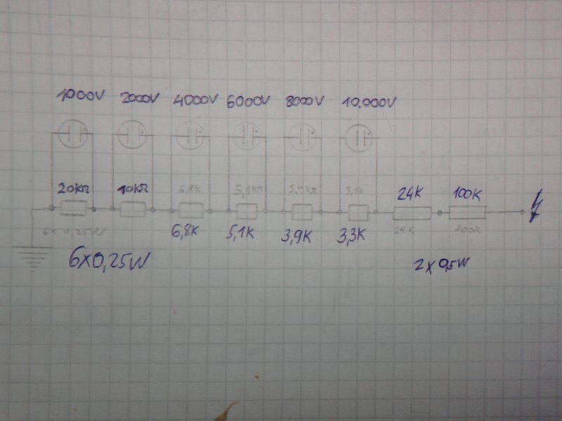

(#) Ninoo hozzászólása Ápr 30, 2010 /
hy!
Aki tudja, rakja fel nekem a glimmes villanypásztor mérő kapcsolási rajzát. Már olvastam róla itt a fórumban, de rajz kellene.Köszönettel,
hegusp
(#) dizi válasza Ninoo hozzászólására (») Ápr 30, 2010 /
Itt van ez egy gyári készülék rajza,de máskor írd,hogy légyszi.
Viszont nekem a digitálisé kellene.
