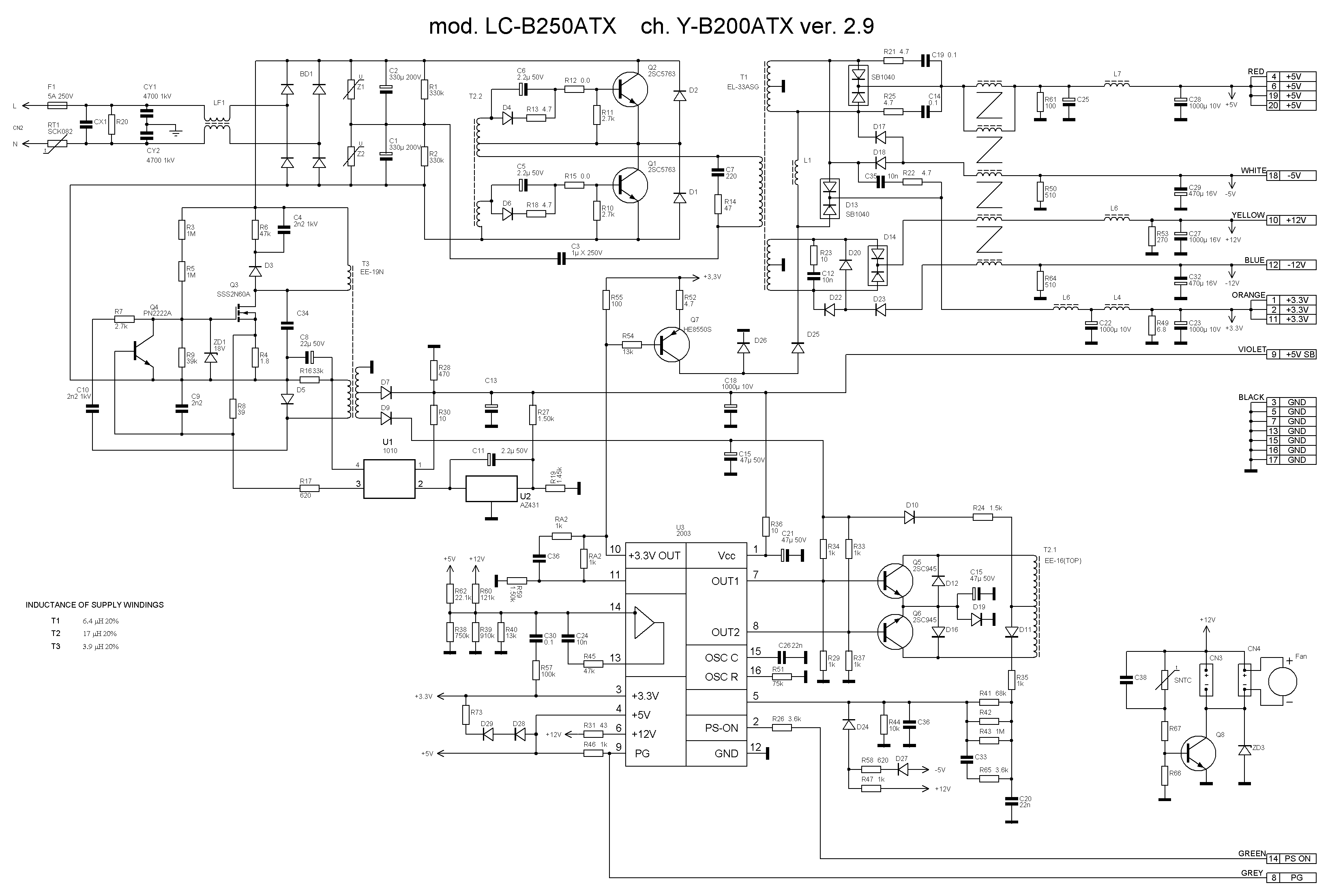

(#) koma hozzászólása Ápr 28, 2010 / 1
hosszas keresés után végre megtaláltam a LC-B300ATX típusú tápom kapcsolási rajzát, amelyet most Veletek is megosztanék.
A tápot úgy szeretném átalakítani, hogy a jelenlegi 12V-os kimeneten 14 Voltot adjon 4 Amper folyamatos és egyenletes terhelés mellet.
Tudna valaki segíteni abban, mely alkatrészeket cseréljem ki és mekkora értékűre?
Előre is köszönök minden segítő hozzászólást.
üdv.
(#) mugab válasza koma hozzászólására (») Ápr 28, 2010 /
Legegyszerűbb esetben R31-et kiiktatod és az ic 14-es lába és a test közé teszel egy 100k ohm os trimmert, és elkezded csökkenteni az értékét, míg a kimeneten 14 voltot mérsz. Ha így működik akkor hurrá, nincs szükség több átalakításra.
Ha terhelés alatt nem indul akkor az 5V-os ágtól az ic felé menő fólián szerencsés esetben van egy átkötés, ahelyett beteszel egy 1N4001-et vagy hasonlót anóddal az 5Vfelé. Ha nincs, átvágod a fóliát.
Ha így sem, akkor R58 R47 D24 csomópont és a föld közé teszel pár száz ohm ot (vagy rövidre zárod)
Szerintem...

(#) koma válasza mugab hozzászólására (») Ápr 28, 2010 /
Mit értesz az R31 kiiktatása alatt: zárjam rövidre, vagy maradjon szakadás? Nekem egyik megoldás se tűnik szimpatikusnak, nem kellene inkább valamilyen más értékű ellenállás a 43 Ohm helyére?
A kiiktatáson az eltávolítást értettem, de ha megnyugtat tehetsz oda egy 1k ohm ot ...

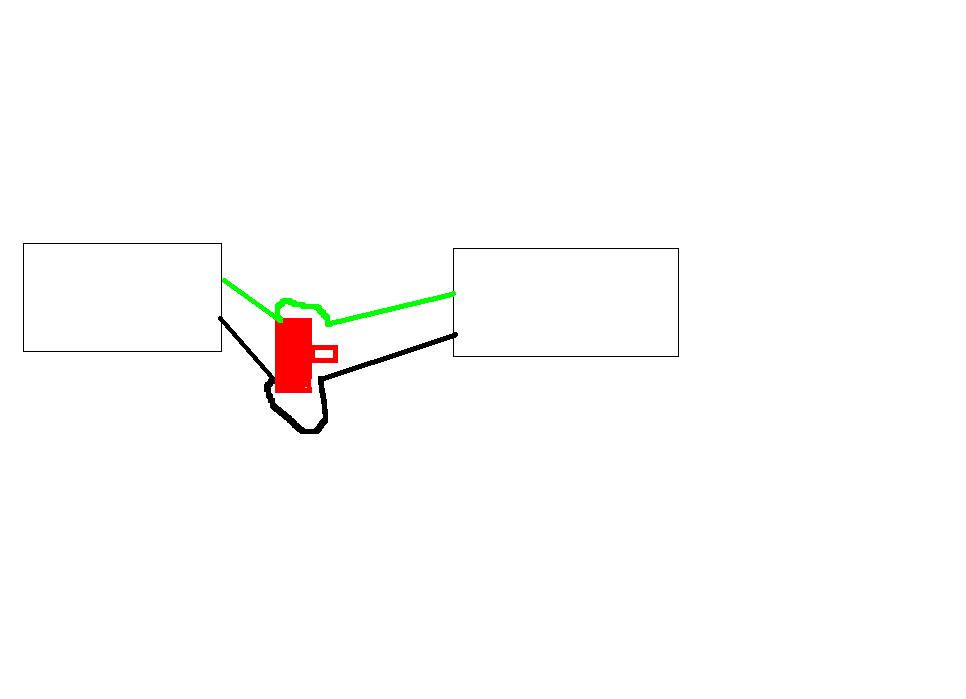

(#) peter1995 hozzászólása Máj 13, 2010 /
Hello.Ha van 2 ATX tápom és egy kapcsolóval szerteném őket bekapcsolni és a 2 PSON-t meg a 2GND-t összekötöm és azt rakom egy kapcsolóba nem lesz bajuk?
(#) fater0827 válasza peter1995 hozzászólására (») Máj 13, 2010 /
Üdv Péter1995
Szerintem így inkább jó ötlet de nekem most nincs 2 db tápom amivel próbálnám .A rajzon levő diódákat esetleg meg kell fordítani .

(#) peter1995 válasza fater0827 hozzászólására (») Máj 13, 2010 /
Aha.Hogy rakja be diódát.Értem.Köszi.

(#) fater0827 válasza peter1995 hozzászólására (») Máj 14, 2010 /
Üdv peter1995
A rajz nem volt egyértelmű igaz ,de talán most igen.
Középen nyomógomb a 2db diódának most a gomb felé van a +_ja.Netán fordítva sem működik akkor 2 morze érintkezős gomb kell,én így gondolom a dolgot.
