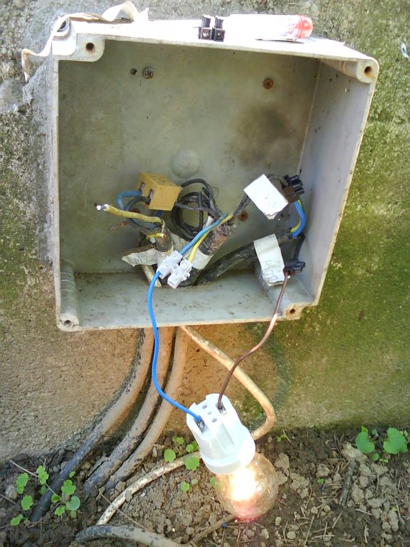

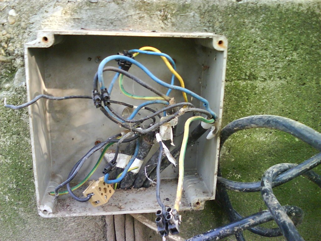

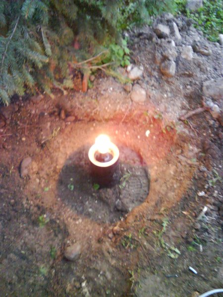

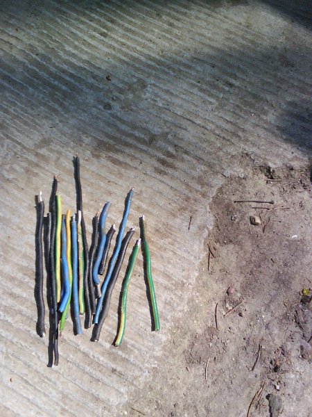

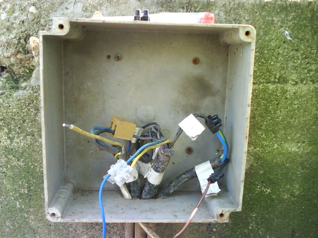

(#) rockersrac hozzászólása Máj 3, 2010 /
Szóval, ahogy ígértem hogy jelentkezem hamarosan képekkel a ,, művemről", hát íme, pár hozzászólásban felteszem a képeket, hogy milyen volt, és milyen lett! Képek sorban(remélhetőleg): első kép: ilyen volt a doboz tartalma, majd a második képen látható hogy milyen lett a végeredmény fél napi szenvedés után! Harmadik képen látható, hogy működik a rendszer(bár még nem a végleges formátumban üzemel, és még egy 15Wattos próba izzó volt rátéve, hogy ellenőrizni tudjam hogy jól kötöttem-e a kapcsoló szálakat,és hogy ne vesszen kárba az addigi munkám)Majd egy kép a kapcsolóról, szétszedve már, de még a burkolat fele fent van a kapu oszlopon. Következő hozzászólásban folyt következik képekből, na meg kommentárból is! szerk.: jól megkeverte a rendszer a képeket, de remélhetőleg látszik mindegyik képen, hogy mit akar ábrázolni!
(#) rockersrac válasza rockersrac hozzászólására (») Máj 3, 2010 /
Folytatás: Első kép: első lámpa működés közben, még búra nélkül. Második kép: demonstrálni kívántam hogy mégis mennyi kábel darabot nyirbáltam le a dobozba beérkező/kiinduló kábelek tartalmából, aminek sajnos alamínium kábel a nagy része!(vagyis mostmár csak kb fele) A fehér szigetelő szalag darabokra van ráírkálva, hogy mi-micsoda, de némely vezeték felirata nem egyértelmű, így fogom majd magam, és csinálok hozzá egy normális cimkézést, meg számozva a kábeleket, táblázatban leírom hogy melyik kábel micsoda, és be ragasztom a dobozba, hogy tudja mindenki hogy melyik kábel micsoda, bár valószínű hogy egyhamar senki nem bolygatja a rendszert remélhetőleg(és ha hozzányúl valaki, az is remélem én leszek) de ha mégis valaki idegen nyúl hozzá, tudja hogy mi micsoda! Hétvégén még teszek fel pár képet, mivel sajnos rám sötétedett mikor csináltam 2 hete, múlt héten meg a csengővel foglalkoztam, meg barátnőmmel! De csinálok majd képet a komplett rendszerről,immár végleges formában, üzemképes(üzemelő) állapotban, és csinálni fogok képet a lámpák kötő dobozairól, és bekötéséről! Egyébként a leg szomorúbb az egészben az, hogy nővérem apjának valami VILLANYSZERELŐ rokona csinálta anno ezt a rendszer(meg nagyon sok más rendszert is)! De végre 8! év után működik a rendszer, meg vannak elégedve vele, és ennek nagyon örülök! Várom a reakciókat, észrevételeket ezzel kapcsolatban! Ja! És természetesen a régi kültéri kapcsoló is cserélve lett, mert bár IP44-es szabványú volt, nem bíztam benne, sem életkorilag, sem pedig kivitelezésileg(mármint felszerelésileg) sem pedig érintés védelmileg nem voltam megelégedve vele!(viszonylag könnyen beázhatott a kapcsoló nagyobb eső esetén) Jelenleg egy új, kimondottan vizes helyiségekbe való kapcsoló látja el feladatát,természetesen IP44 szabványnak megfelelő kapcsoló került felszerelésre!
