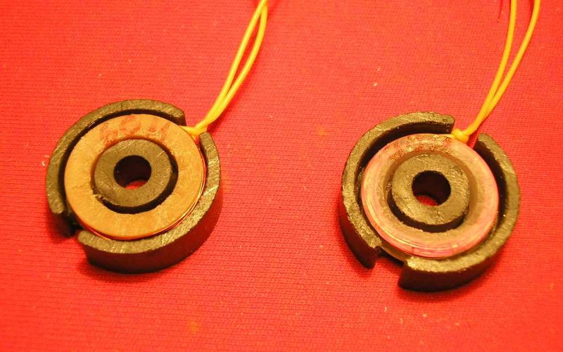

Van néhány Capstan, (VCR-ből), motorom, kicsit utána néztem, hogyan alkalmazzák pl. propeller clock hajtásához. (Az új propeller forgórészhez kellene). Találtam is ilyen megoldást, ahol az áramátvitel a tengelyen és egy szigetelt golyóscsapágyon történik. Itt: Hosszú tengelye lévén elfér a propeller alatt egy fazékmag is, amely nem nagyobb mint: magasság 16mm, átmérő 26mm. Az egyik része a propellerrel együtt forog, (a tengelyhez rögzítve felül), a másikon átmegy a tengely, és az állórészhez lesz rögzítve. A tengely 3.5mm átmérőjű, a fazékmagon 5mm-es. Most vizsgálom a méreteket, hogyan lehet összehozni a mechanikát. (Kell majd esztergályoztatni alsó tartóelemet a motor csapágyházára húzva, amelyen az ’alsó” fazékmag lesz rögzítve, vagy ragasztva). A megtekercselt fazékmagokkal csináltam teszteket is, amelyek nem is olyan rossz eredmények. Álló tekercs 40menet 0.3mm CuZ, a forgó 60menet 0.3mm CuZ. Nagy valószínűséggel lehetne drasztikusan csökkenteni a tekercsek menetszámát, de betartva az 1 : 1.5 arányt. Pl.: 16 menet primer, 24 menet szekunder. A légréssel a két fél vasmag között is végeztem átviteli teszteket, nem olyan érzékeny erre sem, 1-2 mm-nél még alig csökken a teljesítmény, ezt a távolságot könnyen be lehet tartani a mechanikai megoldásnál. (Természetesen akkor a legjobb az átvitel, ha összeérnek a vasmagok). Néhány felvétel a készülő elektromechanikai kivitelről és a tesztekről is.

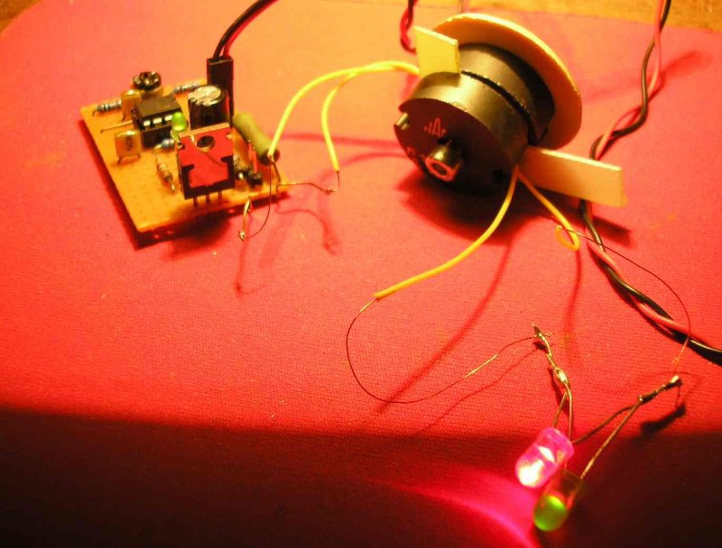

Sikerült ideiglenesen összerakni Capstan motorral az új forgótrafós megoldást, a két fél fazékmaggal. Roppant kiváncsi voltam, hogyan fog dolgozni. Már 8-9V-nál minden rendesen elindul, nem is adhattam többet, mert túl nagy áramok folynának. Emiatt csökkentenem kell a kitöltési tényezőt csaknem a felére, (most 40%), vagy áramkorlátozó 5-10 Ohm-os ellenállást berakni a forgótrafóval sorban. Ezzel még dolgozom kicsit. Kb. 0.7-0.8 mm a légrés, nagyon jól be lehet állítani. Néhány felvétel az összeállításról.

Ezzel a fazékvasas forgótrafóval elég jól összejött az átvitel. Nagyon kis kitöltést kell majd beállítani, (15-25%), mert soros 16 Ohm-on is 12V-nál már sok, csak feleslegesen folyna a nagyobb áram. A motor 350mA, a forgótrafó 300mA-es áramfelvételnél már tökéletes. Ekkor már 1650 fordulat fölött pörög a propeller, nagyon szép egyenletes kijelzéssel. Ezt fogom stabilizálni, és kész is a szerkezet. Még néhány felvétel, és egy videó is a működésről.

Valóban vannak, (lesznek) fejlesztések, hiszen eddig is a Te újabb átírt programjaiddal kerülnek felhasználásra. A "sláger" most is az egyszerübb f628 változat, azt a legkönnyebb megépíteni, beüzemelni. Elkészültem a "majdnem" végleges f628/RTC-s Capstan motoros/ fazékvasmagos áramátviteli verzióval. Nagyon erős motor és fel tud pörögni a propellerrel nagyon gyorsan. Most 12V-on a motor 0.2A, a forgótrafóé 0.18A az áramfelvétel. Kb. most annyi az áramfelvétel, mint egy jó PC ventivel működő óráé. Még egy köralakú fekete takarólemzke kell közvetlen a propeller alá, hogy a "vastag", vagy magas felépítés valahogy rejtve legyen. Kitöltés a bázis programban: készenléti 12%, üzemi 15%, frekvencia 63KHz, és 3.3 Ohm van sorban a primer tekercsel. Néhány felvétel még az óráról.

Nagyon tetszik ez a kialakított újjabb propeller clock meghajtás, áramellátás. Már a határokat döngetem. A kitöltés már csak: készenléti 5%, üzemi 12% lett. Addig állítgattam, finomítottam a mechanikai és elektromos lehetőségeget, amig egyre jobb nem lett a rendszer működése. Most a fordulatszámot a motorrral 1500 körüli értéken taráshoz 140mA, a forgótrafóé 130mA! Ez nagyon jó érték a videó-fejmotoros propeller meghajtáshoz képest, ahpl 700-900mA alatt az nem dolgozott sosem tökéletesen. Itt most minden funkciót be lehet kapcsolni, van elég tartalék, és nem csökken le a ledek fényereje sem. Egy kis hütőbordát azért felraktam a FET és az LM2941-re, amelyre a 7805 is felkerült a hossz miatt. Így már semilyen probléma nem keletkezhet, hiszen amúgy is kevés áramok folydogálnak. Nem is kapcsolom ki néhány napig a szerkezetet. Még egy megjegyzés. Az RTC telepet 4.5V-ra alakítottam, mert a 4148 diódán túl nagy feszültség esett, emiatt bizonytalanná vált az idő pontos tartása. Így most tökéletes lett az is. Kettő kép: a végleges bázis a.k. hűtéssel, és a "teljes" kijelzés.
