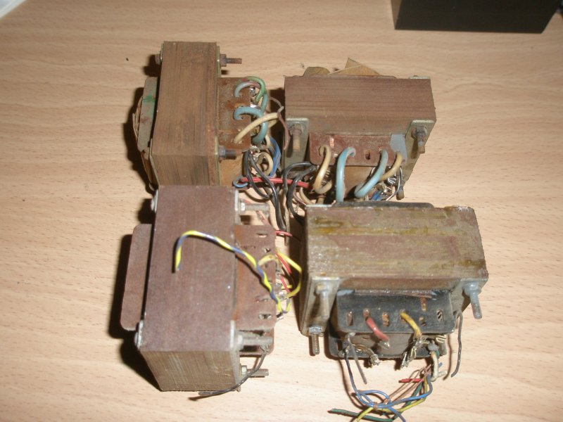

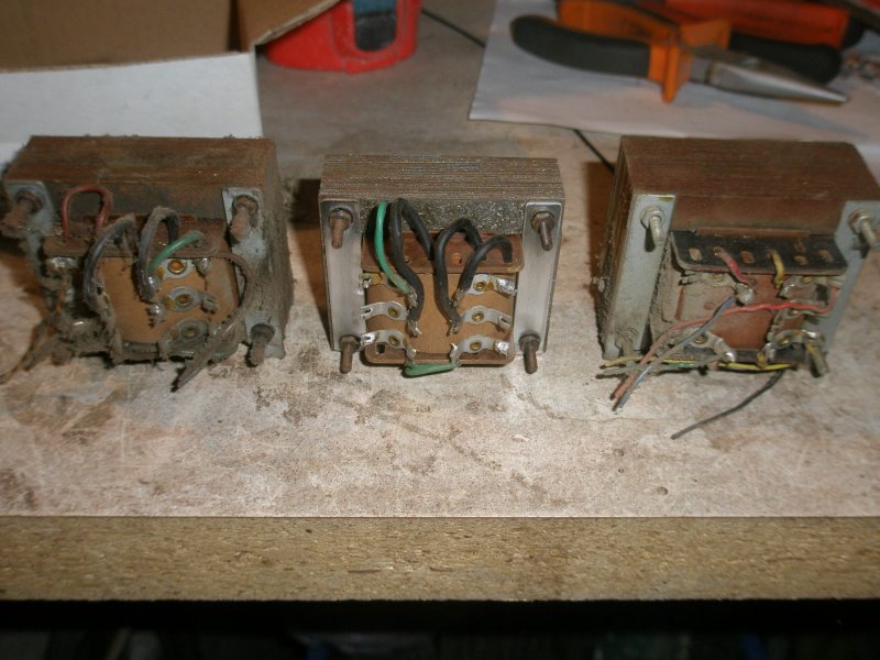

001-es kép. Viszont tudom hogy nem ez a hirdetésnek fenntartott oldal (bár a kolbászok messzebb esnek a csövesektő) de itt biztos hasznát veszi valaki ezt a 4 db képkimenőt (002-es kép) amit eladnék vagy elcserélnék erre-arra. Ilyen lesz ha egy kicsit meg van takaritva mint a 003-as képen a középső.

Szia! Engem érdekelnének a trafók. Akkor a 002-es képen lévők az eladók, vagy elcserélhetők? A méreteikre kíváncsi volnék, esetleg meg tudnád őket mérni?
Hali.Egy darabot tv-ből vett ki egy kollégám, másik kettőt itt találtam az apróhirdetések közt.
