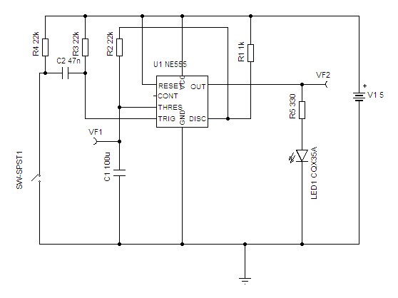

(#) frissadam hozzászólása Máj 6, 2010 /
Hi!
Valaki tudna nekem ajánlani egy kapcsolást ami egy adott jelre x másodpercig bekapcsol egy relét. Miután vége az x másodpercnek akkor pedig simán kikapcsolt állapotban hagyja a relét, függetlenül hogy a vezérlő jel rajt maradt a bemeneten . Újabb megszakítása a vezérlőjelnek ugyan ezt az eredményt produkálja. Van valakinek ilyen kapcsolása? Nekem ez 555 gyanús dolog, de nem nagyon értek hozzá.
Válaszokat előre is köszönöm
(#) kadarist válasza frissadam hozzászólására (») Máj 6, 2010 /
Monostabil kapcsolásra keress.
Számítása:monostabil 555
(#) mex válasza frissadam hozzászólására (») Máj 6, 2010 /
Monostabil kell neked, de a vezérlőjelet kondenzátorral le kell választani.
(#) frissadam válasza kadarist hozzászólására (») Máj 6, 2010 /
Nekem nem késleltetés kell. Olyan kell hogy kap egy állandó jelet a cucc bemenete de a kimeneten csak 2másodpercig van jel. Viszont ez a jel attól a pillanattól van hogy megkapta a vezérlést. Csak akkor indul újra a 2 másodperc ha meg lett szakítva és visszakapcsolva a vezérlőjel.
Pont olyan a monostabil. Az inditójel hatására billen, majd az időzités (2sec) után visszabillen, függetlenül attól, hogy a vezérlőjel még fennál. De mint irtam a vezérlőjelet kondival le kell választani.
Még mindig monostabil kell Neked. A vezérlőjel akármeddig rajta kehet, a kimenet akkor is átvált a 2 mp. után. A kondis becsatolást ne feledd!
(#) vilmosd válasza frissadam hozzászólására (») Máj 6, 2010 /
Hali
Ez pl. Kb 2,5 sec a bekapcsolas a kapcsolo zarasa utan. Az idot a C1 kondi es a R2 22k ellenallas hatarozza meg.
Udv Vili
(#) mex válasza vilmosd hozzászólására (») Máj 6, 2010 /
Az R3-al párhuzamosan kellene egy dióda, katód a pozitív tápon. A kapcsoló nyitásakor van egy pozitív irányú feszültségugrás az inditó bemenet felé, a dióda ezt a tápfeszültségnél alig magasabb szinten megfogja.
(#) vilmosd válasza mex hozzászólására (») Máj 6, 2010 /
Igazad van.
(#) polyakdav hozzászólása Máj 21, 2010 /
Sziasztok! Lenne egy kérdésem az 555-ös monostabil kapcsolással. A kalkulátornél a rajzon a + és a - Között van egy szűrőkondi. Azt el lehet hagyni? Vagy lehet bele nagyobb esetleg? csak azért kérdezem mert nincs olyan kicsi itthon. 100nf-st ir de nekem 50uf-os a legkisebb. Azt berakhatom helyett? Előre is köszi!
(#) proli007 válasza polyakdav hozzászólására (») Máj 21, 2010 /
A táp szűrést soha nem szabad elhagyni. De az 50µF jobb, mint a 100nF. Az a minimum, de igazából mind kettőt illene bele rakni. (De nem kötelező)
üdv! proli007
(#) polyakdav válasza proli007 hozzászólására (») Máj 21, 2010 /
Köszi. De valahogy nem ugy müködik ahogy kellene. Néha magától bekapcsol. Monostabilként használom. 3x is megépítettem és ugyan az a hiba. Ha csk újjal hozzáérek a tiggerhez bekapcsol. De van hogy magától is. Ez miért van? Én már nem értem. Ez az első 555-ös kapcoslásom. C=100u, R=15k
(#) sándor válasza polyakdav hozzászólására (») Máj 21, 2010 /
Szia ! Milyen áramforrást használsz hozzá? Nekem egy"dugasztápról" táplálva művelt ilyen dolgokat, vagy zárlatos(!), vagy lehet hogy a két csévetest a trafóban nem külön elválasztva van,és lehetséges hogy kondenzátorhoz hasonlóan viselkedik? Ha kézzel hozzáérsz rajtad/földön keresztül kap "testet"!? (Ha hülyeséget írtam javítsatok ki!) Próbáld ki teleppel ( elem-akkumulátor) és ahol a rajzon van rakjál mindenhová szűrőkondit minél közelebb az IC-hez, lehetősség szerint minél rövidebb vezetéket vezetősávot használj !
(#) Sir-Nyeteg válasza polyakdav hozzászólására (») Máj 21, 2010 /
Rakj a bemenetére egy le/felhúzóellenállást! Ennyi a megoldás. Amíg lebeg a bemenete, addig ez a jelenség természetes.
A táp szűrésre meg a 100nf, és a 10-100uf ugyanúgy illik, egyik a kisfrekvenciás, másik a nagyfrekvenciás zavarokat szűri.
(#) polyakdav válasza sándor hozzászólására (») Máj 22, 2010 /
egy sima adaptert használok. Sürőkondi is van benne. ma vettem mégegy ic-t de ugyan azt tapasztalom. mindejárt megépítem astabilként csak ugy kiváncsiságból.
(#) polyakdav válasza Sir-Nyeteg hozzászólására (») Máj 22, 2010 /
Mit takar a felhúzóellenállás? ne haragudj, de elég kezdő vagyok
