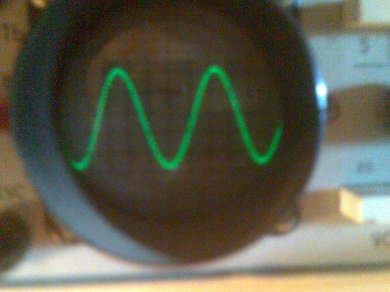

A színuszt kedvelőknek is van.
Nagyon szép jelalakok, a szinuszban nem is látok hibát!
Én látok hibákat, de a körülményekhez és lehetőségekhez viszonyítok. Mindenesetre nem a nem teljesen tökéletes oszcillogrammokon, és nem a PCL 85-ön múlik, hogy nincs mégjobb hangja, mint amilyen (az sem rossz, mert nem igaz hogy annyira rosszak ezek a kimenők, akkor nem lehetnének ezek a képeken).

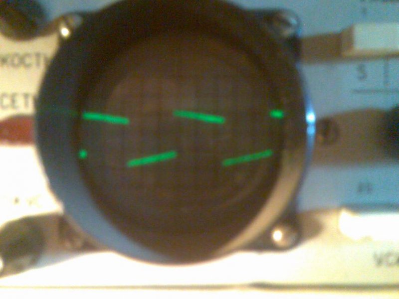

Sziasztok. Muszi EL84 SE félkész végfokát (doboz kimenők torroid trafó volt bent és a fűtés vezetékelve) összeraktam az itt egyszer valaki által belinkelt kapcsolást 1960 as évekbeli ellenállásokból fémezett papír csatolókondik...egész jó elsőre gerjedékeny most a kimenőtrafó légrés állításán gondolkkodom.
JÓL SEJTEM, HOGY A LÉGRÉS VISZI AZ INDUKTIVÍTÁST...? azon is gondolkodtam egy 1kHz e sjelet egy rendes tranyós erősítővel fellerősítve meghajtom a trafót azaz a primerre (dc ellenállás nagyobb, előszőr a szekunderröl akartam hajtani de a tranyósok nem örülnének a kis DC impedanciának, rövidzárnak, de a primer dc ellenállását már elbírná.) szóval 1kHz és egy tranyós végfok meghajtaná a mérendő kimenőtrafót primer tekercsre kötve mérném multiméterrel a feszt és áramot, ás ugy lenne állítva a légrés akkor a két trafót teljesen egyformára tudnám hangolni? egyátalán mekkora impedancia kell az EL84 SE nek? 5kOhm? ez az 5kOhm 1kHz en értendő vagy lentebb? fentebb? 10Hz en 50Hz en tuti más és 10kHz en is azaz az 5kOhm ot a hangfrekis sávközépre kell rakni? vagy pontosan milyen frekin kell az 5kOhm?

Visszatérve az EL84 SE gerjedékenységi hajlamára: pontos leírás:
színezett hangja volt, kellemes de színezett brummogós körülölelős lágy elringatós bársonnyal ölelős mélyekkel függönyözve, előszőr tetszene mindenkinek, de egy 6L6 al összevetve még a 6L6 ot is "megverte", de aztán rájön az ember nem a szebb a jobb hanem ami nem színez. szóval: szkóp a kimeneten: bemenet üresen kimenet lezáratlanul, ekkor szokott némely potiállásnál előjönni a MHz es gerjedés, lezárva 5 ohmos műteherrel (ilyen volt a fiókban 6db 3R3 remix huzal 2párh 2párh 2párh .....sorba kötve a 3 db) először földhurok keresés...semmi, teljes bemeneti mazzagolás leszedve semmi ugyanúgy gerjedékeny... csőcserék semmi... mivel gólyafészek építési módban van egy nyaralásba indulás előtti éjszaka a konyhában összepakoltam hirtelen felindulásból... gondoltam a hosszú lábak rossz föld elhelyezés, azaz ujjá lett építve tömörebbre és egész más golyafészek sematikával...semmi gerj ugyanaz... a kimenőtrafókat bekötöttem keresztben azaz a BAL csatorna 2 cső+passzív elemek nem a mögöttük lévő kimenőtrafót hanem a jobb csatorna mögöttieket használják, és fordítva, hátha szórásból kap vissza vezérlést, mert a nincs árnyékoló serleg.... semmi...ugyanaz a gerjedés... 5 ohmal lezárva még mindig csak egy potiállásnál illetve ha a bemenet le van kötve apotiról akkor mindenhol, magyarul a poti csak megállítja a gerjedést sok esetben kivétel az egy potiállás... ha szakadt lábakkal megy akkor mindig oszcillátorként üzemel a poti sem állítja le. azt is próbáltam már, hogy az ECC és EL fokozatok közti csatolókondit kiszedem és megmértem az EL és az ECC fokozatot külön, így EL abszolút nem indul be de ugyanaz a freki nagyon kis amplitúdóval jelen van az ECC fokozat végén amit normál esetben a z EL fokozat felerősít, és szerintem a jól sikerült kimenőtrafó miatt a túl széles átvitel miatt azon a frekin már fázist fordít és a NVCS PVCS ként működik, de kikötve a NVCS-t is megmaradt a gerjedés... ami leállítja az a primerre kötött szívókör egy 100kilo vagy 18 kilós ellenállás apárhuzamosan és szintés párhuzamosan egy 4n7. de ez részleteket is eszi a zenéből azaz le kellen állítani...

Tegyél az első ECC rácsa, és rácslevezetője közé egy soros 1-10 K-s ellenállást. A légrés miatt nem gerjed.
Ha így is gerjed, ennek a csőnek az anódellenállásával párhuzamosan egy soros RC taggal korlátozható az első fokozat sávszélessége magasban.

Légrést szkóppal, négyszögre tudsz állítani (alsó frekin, de 100 Hz már jó), lehetőleg hurok visszacsatolás nélkül, miközben a trafón átfolyik a nyugalmi áram is (szétszed-légrést állít-összerak próbálgatás). Az elérhető legnagyobb vezérléssel, a legkisebb és főleg legegyenesebb (nem horpad, nem puposodik) tetőesésnél jó a légrés. -Vagy kis frekis színusszal is lehet, ki kell húzni a színuszból a horpadást, jó ha ez sikerül ugyanakkora amplitúdónál, mint ahol az 1 KHz vágáshatár előtt van.
Köszi a választ gerjedésgátló volt már benn talán 10k ohm de lehet csak 2k, nem segített...az ECC rács soros ellenállás nem jött be így is gerjed...az ECC sávszél csökkentése jó ötlet de hasonló lehet mint a kimenő primerre párhuzamos párhuzamos RC tag hatása...megszűnik a gerjedés, de zenéből részletet vesztek,illetve színezek, szerintem.
de mivel a különválasztott fokozatok közül az elsőben van jelen ez a freki jó ötlet köszi. nade:ha a két kimenőt felcserélem a másik fokozat lett gerjedékeny...jah ezt még nem írtam csak az egyik csatorna csinálja ezt. szóval csinálta ezt a jobb csatorna alapból a bal sohasem , a jobb csatornát építettem ujjra meg sűrűbb gólyafészekből és mikor semmi nem segített felcseréltem a kimenőket ...azaz a jobb csatorna a baloldali kimenővel ment (hosszú vezetékek negyobb gerj hajlam) és ekkor a jobb csatorna nem gerjedt, de a bal igen azaz az egyik trafóval oszcillátor az erősítő a másikkal nem. ezért akarom a jó trafóhoz légréselni a gerjedőst...

az egyik trafo amelyik nem gerjed 1kHz négyszögön (szkóp ref jele legalább tényleg nyégyszög aránylag nincs funkcio gen em.) szóval a nem gerjedős trafó rondább 1kHz es négyszögátvitelt produkál ugyanabba a fokozatba kötve mint a gerjedős műterheléssel leterhelve azaz 5ohmos ellenállás a szekunderen és azon mértem szkóppal azerősítőt a szkóp ref 1kHz es négyszöge vezérelte. ekkor a nem gerjedős nem olyan szép, egészen pontosan túllövéses, és a négyszög tetejének elején ez a túllövés 3-5 (túllövés) periodus alatt cseng le (nem az 1kHz periódusa henem a túllövésé, azaz ez kb 100-500kHz es lecsengő jel, de alacsonyabb mint a gerjedési freki, de lehet pont a 10 ede) (AB-mixed időalappal csak ezt a felfutó él+lecsengést vizsgálva) nyílt hurokban annyira ronda, hogy a négyszög a tetejének felén-egészén képes csillapodó rezgést mutatni, ez terhelésfüggő azaz szekunder műterhelésének kissebbre vételével növekvő hiba azaz a nem gerjedős trafó az 1-2 ohmos lezárást a fokozat félreillesztésével nem jól tolerálja míg a gerjedést okozó trafó 1-2 ohmos lezárást is tutin túllövés mentesen, lecsengő jel nélkül tudja... azaz lehet a gerjedést okozó trafó a jó tfaró és az ECC sávszélességét kell csökkentenem, valamint a nem gerjedős trafót kellene légrés állítani a szebb négyszögért akár 1-2 ohmos műteherrel is (3R3 / 2 az a nagy terhelésa amivel elillesztem, az amúgy 5k/4ohm feliratú MÜSZI trafókat)
ezt nem értem, hogyhogy atrafo összekötözgetése problémás? probáltam felcserélt szekunderkivezetésekkel és primer kivezetésekkel is, azaz ellenfázisban bekötve a pri és a szek oldalt is. (minusz szor minusz az plussz)
(ha csak az egyik azaz vagy primer vagy szekundert fordítom meg akkor természetesen gerjedne mert a NVCS PVCS lenne. az első fokozatban kell a jelet elnyomni hiszen trafo nélkül is ott van kis amplitúdóval amit az EL fokozat felerősít a jobbik trafo (gerjedékeny) szépen átvisz és a VCS visszahoz és szépen be is leng az egész... ez lehet a tematika, azaz a nem gerjedős trafó lehet szarul légréselve és akkor lenne jó ha az is gerjedne, a négyszöge gyönyörű lenne és mindkét csatornában ECC fokozat sávszélt kellene csökkentenem.... ECC anód ellenállás 47kOhm erre párhuzamos RC tag mekkora R mekkora C csak sacc...kezdetnek? 1nano 200kilo? aztán ha nem gerjed növelhetem az R-t ha gerjed növelem 2nF ra a kondit?
ja kimenő kakaó egyforma volt 3W nál kopogott be mindkét fokozat (de azóta lágyítottam a tápon nagyobb soros R ek szűrnek az RC tagban azaz a kivehető telj lehet lement 2W ra majd mindjárt megmérem) notebookos 1kHz es sinusszal (jobb hiján) mélyátvitelük egyforma a 16kHz es kis fesz esés is egyforma, az erősítő jobb és bal csatorna zenével is egyforma hangerőn szól azonos jellel vezérelve tök egyforma a kimenőjel 5 ohmos műterhelésen...
a két trafonak szerintem a nagyfrekis átvitele más azaz a sávszélessége a gerjedést okozó trafónak nagyobb...de csak gondolom, ezért akarom légréselni egyformára...Müszi nem válaszolt... szóval az erősítőbe kötve is lehet légréselni, nem kell kiszedni..és tényleg 1kHz es négyszögön menni fog mert az van a szkópban ![]() szerintem igen, mert ha eltűnik a lecsengő túllövés akkor olyan lett mint a másik...és gerjednie is kellene a megnövekedett nagyfrekis átvitele miatt... megahercen simán elképzelhető bármi...de megjegyzem nyilt hurokkal is gerjed...sőt akkor igazán. |
