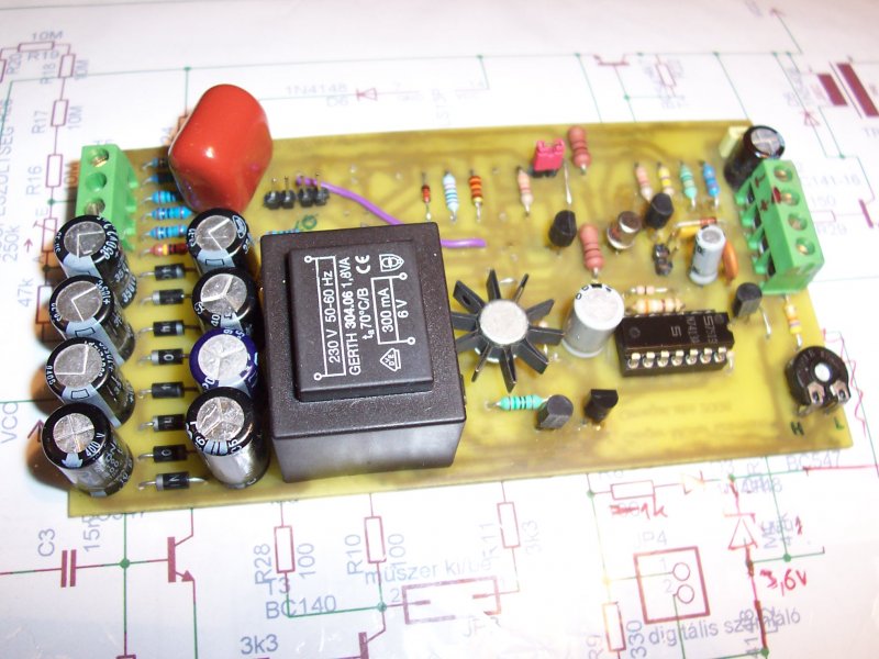

(#) lov hozzászólása Júl 22, 2010 /
sziasztok!
megépítettem ezt a számlálót: http://omegalabs.eu/html/geiger_szamlalo.html
és az a gond, hogy nincs meg a feszültség a csőnél
Rákötöm a multimétert és aztán bekapcsolom akkor mér 270V körül, de aztán szépen elkezd csökkenni és 20mp-en belül 0V-ot mér
nem tudjátok, hol lehet a hiba vagy hol keressem? (ne haragudjatok a hülye kérdésemért, eléggé kezdő vagyok )
(#) Collector válasza lov hozzászólására (») Júl 22, 2010 /
Visszacsatolásnál lehetnek problémák. Szerintem először olvasd el a leírást, nem véletlenül írtam le az egész működését alkatrész szinten.
Egyelőre mérj feszültséget működés közben az IC 1-es lábán, és T5 bázisán.
Egyébként az 1N4004-es diódák helyett 1N4007-est kell betenni. A rajzon azért van 4004, mert az eagle-ben nem volt 4007-es. A 4004-es dióda ugyanis 400V-os, a 4007-es viszont 1kV-os.
(#) Laslie74 válasza lov hozzászólására (») Júl 22, 2010 /
Az én példányomban 4004-esek vannak, 600V-os ZP1400-hoz. Viszont a 7413-al meggyűlt a bajom: Nem mindegyik gyártó példánya tolerálja a GND-re kötött dióda feszültségesését, így azt kihagytam és 78L05-el táplálva stabilan hajtja a darlington fokozatot. Nem árt szkóppal ellenőrizni a fokozatokat élesztésnél, az IC könnyen döglik. Ha melegszik is a végtranyó akkor csak a bekapcsolási áramlökés töltött a kaszkádon egy kicsit.
(#) lov válasza Collector hozzászólására (») Júl 22, 2010 /
Köszönöm a válaszokat!
Kicseréltem a BC141-16-os tranzisztort és már megy is, szépen tudom állítgatni a feszültséget. Csak most meg a hangszóróm berreg a LED meg csak világít
Egész pontosan hova tetted a multimétert? Ha csak külön a cső van bekötve, és folyamatosan világít a led, az nem jelent jót.
A multit a cső helyére kötöttem be.
Collector linkeltél egy videót korábban a számlálódról. Nem olyan a hangja, mint amikor legközelebb tartod hozzá a sugárzó anyagot. Kicsit mélyen és berreg, nem szakad meg a hang egy pillantra sem (vagy csak annyira kevés ideig szakad meg, hogy nem vagyok képes érzékelni )
„A multit a cső helyére kötöttem be.”
Ebben az esetben nem csoda, hogy folyamatosan világít a led, mivel a multi belső ellenállása kisebb, de legalábbis megközelíti a csőét. Ha feszültséget mérsz, akkor azt úgy csináld, hogy fixen rákötöd a multit a földre és a nagyfesz kimenetre (ne a cső földjére!), mert ha csak rajta tartod kézzel, az érintkezési hiba miatt folyton pattogni fog.
Szóval. A csövet kösd be, de a multit ne kösd párhuzamosan rá véletlenül sem, mert azzal söntölöd a csövet.
Ha csak a cső van rajta, akkor is ugyanez a helyzet :no:
Vedd lejebb a feszültséget. Ha ekkor is világít, akkor nézz rá szakadásvizsgálóval.
