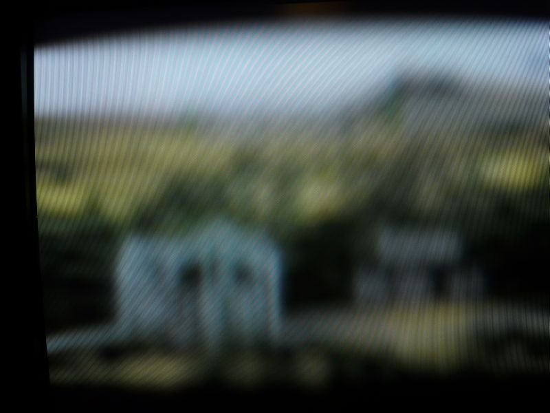

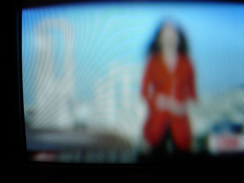

(#) laller015 válasza laller015 hozzászólására (») Máj 7, 2010 /
Jó estét!
Felmegy a 180V a képcső nyakába!
(#) kadarist válasza laller015 hozzászólására (») Máj 7, 2010 /
Olyan felirat van-e rajta, hogy SCT11B, vagy esetleg valami más felirat a sortrafó körül? Ha ez az, akkor ez a rajza:SCT11B
A video-végfokozatot (képcsőpanel) kellene ellenőrizni.
