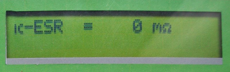

Már kezd az agyam elborulni. Talán korai volt az a nagy boldogság.Bár mint említettem tökéletesen működik az új PIC-el, és az 1.20 verzióval.Igen ám, de voltam olyan balga, hogy ki akartam próbálni a mérőcsúccsal, ami jelentősen megemeli a műszer használhatóságát.Kipróbáltam, naná, hogy nem működik.Mérőszonda szétszedve, jó. Bedugom, és megjelenik a kijelzőn iC-ESR ? ohm és a világon semmit nem hajlandó mérni. Ezt a szoftvert küldte a Dani kiegészítésként ami most rá van töltve. De az InCircuit nem működik. Csak az nem működik. És itt láttam most is a kapcsolgatások alatt a 85kHz-et.Valakinek valami ölete? Az incircuit nagyon fontos lenne
A mérőszonda kimenetén hány ohmot mérsz?(multiméterrel)
22 ohm-ot.
Megtaláltam a 85kHz et. ha a szonda be van dugva és úgy kapcsolom be, akkor 85kHz a 490, és 360 kHz helyett..Aztán kiakad az F0 85 kHz nél
A bekapcsoláskor nem lehet rajta a szonda, a szoftver nem tud öntesztet és kalibrációt végezni, ezért nem fog elindulni...
A mérőszondát Te raktad össze? A mérőszonda kimenetét rövidrezárva is változatlan a kijelzés?

A szondát csak akkor csatlakoztattam amikor a rendes bekapcsolási procedúra megtörtént. Miután kiírta, hogy Cx = 0,0pF bedugtam a szondát a kiírás ic-ESR = 2,46 - 1,49 között ohm, ugrálva. A végeket rövidre zárva ic-ESR = ? ohm. A mérőszondát én raktam össze, de ne kezdjétek újból, mert félek a következő kérdésetek az lesz, hogy 9v-os elemmel használom?
A távgyógyítás információ nelkül elég nehéz, még Jézus is csak a fizikai környezetével tudott csodát tenni...
- Milyen alkatrészekkel és értékekkel építetted meg a szondát? ( diódák, kondi ) Egy kép erről is jó volna!
De akkor nem is az F0 és az Fcal volt 85 kHz körüli érték, hanem az Fesr, az pedig jó. Ha bedugtad az adaptert zárd rövidre a bemenetét és kalibráld az iC-ESR-t. Akkor néhány milliohm értéket kell mutasson rövidre zárt kapcsokkal. Mennyi az Uesr értéke? Milyen típusú diódákat használsz?

megpróbáltam képet csinálni, az összetartó zsugorcsövet már levágtam .Az alkatrészek 22 ohm, 1µF /63V, 2db schottky dióda, a tipusa nem jut eszembe. A rövirezárás után 160,1 mVKövetkező alkalommal 110mV. Ez többször volt. 86,5kHz az Fesr, 0-20 mohm közötti az érték rövizárkor
Akkor mi a gond. A #707629. hozzászólásodban azt írtad, hogy a végeket rövidre zárva ic-ESR= ? ohm. Most meg azt, hogy " 0-20 mohm közötti az érték rövizárkor" . Ez ha nem is tökéletes de elfogadható, Igaz az én műszeremnél ez az érték jobb, csak néhány milliohm.
