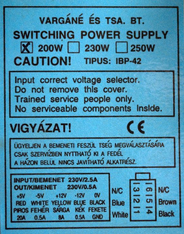

Anno -tudomásom szerint- 2 cég hozott be codegen házakat.
A Sowah féle jó volt, a Vargáné féle nem. A vargánés nem tudom milyen színű volt, de rajta volt az is, hogy vargane. Én ilyet láttam. Ez nem 1-2 éves dolog, sokkal régebbi, amikor még nagy szó volt a 300W.

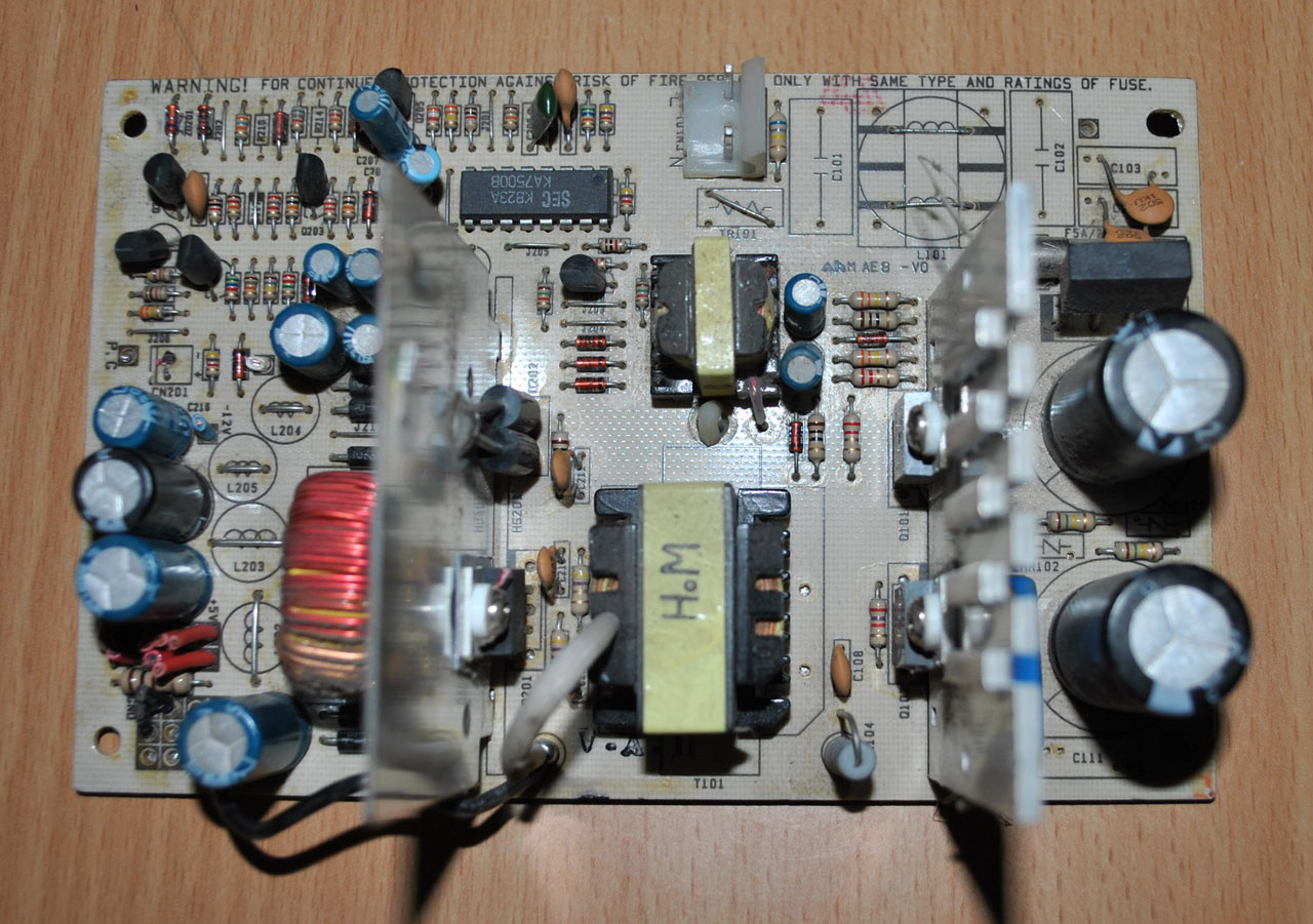

(#) ptesza válasza didyman hozzászólására (») Máj 18, 2010 /
Nem nehéz felismerni , a vargáné és bűntársa nevű tápokat. Már az AT-s korszakban is munkálkodtak... Tehetnek rá bármilyen cimkét , akkor is tudni fogjuk.

Életem legelső tápos élménye volt, vettem egy 270MB-os quantum lemezt és nem tudott rendesen felpörögni. Azaz felpörgött, de nem inicializált 10-ből 7 esetben. Tápfeszek megvoltak, ha már inicializált, stabilan ment, de macera volt, fél évig így voltunk egymással, mondván most erre van pénz szakközépben, meg kit érdekel. Aztán egyszercsak jött egy másik táp. Magnetek. Kipróbálom, mondom. Beizzítottam, quantum elsőre elindult, s azután mindig. Belekukkoltam ekkor a másikba, s a képeden is látható, egymenetes légmagos tekercsekbe botlottam. Azokat kicserélve többmenetes ferritmagosra, immár stabil lett a lemez indulása. A Magnetek azóta is teszttápként szolgál, az AT-s varganéni pedig egy 386-ból készült router tápjaként tengeti napjait.
Amúgy ez a bél rendben van, van benne túlfeszvédelem, ez még nem is a legótvarabb típus azokból...
(#) Tomi20 válasza didyman hozzászólására (») Máj 18, 2010 /
Heló
Megmutatnád ptesza tápjának a képén, hogy hol van ezen túlfesz védelem?
(#) didyman válasza Tomi20 hozzászólására (») Máj 18, 2010 /
zener diódák és környezetük a sarokban. Elvileg az lesz.
Ezért tettem el én is, a régi szép idők emlékére. A sok átkötés ahova alkatrész járna. A miniatűr trafó , jó ha 100 W ra képes. A kimeneten levő félvezetők is alul méretezettek. Így kellett spórolni , de sok kicsi sokra ment. Kíváncsi lennék ma mit művelnek.

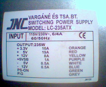

(#) szilva válasza didyman hozzászólására (») Máj 18, 2010 /
Egyszer mutathatnátok képet erről a legendás "Vargáné" feliratról Én még nem fedeztem fel egyik tápon sem (biztos én nem voltam elég figyelmes), pedig pár volt már a kezemben, mindenféle idióta nevekkel ellátva. Ráadásul egyik-másik igen "spórolós" volt ("egymenetes légmagos tekercsekkel" és hasonló megoldásokkal).
Apropó: ezen az AT-s tápon is a jobb felső sarok elég "elegánsan" van leegyszerűsítve, ha jól látom még a lágyindító NTC (vagymiaszösz) is ki van hagyva belőle. Emlékszem, hogy régebben az egyik kollegám panaszkodott, hogy amikor a PC-jét bekapcsolja, akkor nem lehet rádiót hallgatni a lakásban, majd egyszer tápot cserélt, és ez a jelenség megszűnt. Na hát nem is csodálkozom a dolgon, amíg ilyen "lecsupaszított" bemenetű tápok is léteznek.
(#) didyman hozzászólása Máj 18, 2010 /
Na kollégák, várjunk csak, várjunk csak.
Az eredeti vargáné az nem ez! A régi oldalukon felkapcsolható villanylámpa és egyéb szépségek is voltak ám! A mostani, amit Zoli linkelt, az már nem a klasszikus varganéni táp. Ezek az Ultra Power termékei, a Varganéni valóban csak importálja, de nem az ő márkájuk. Valamint tudni kell, hogy Varganéniék szervizelnek is, így sokféle tápon látni a zárjegyüket. Ezeket ne keverjük a dologhoz. Az Ultra Power-ek amúgy a szokásos kondibajt leszámítva tökös, jobb tápok. Az eredeti vargánékra (bocs: Varga'ne' e's tsa) rátérve, elsőként ajánlom a HWSW fórumán kelt témát, kiemelt tekintettel Szabii és Endre barátom (Kismukk) irományaira Bővebben: Link.
És álljon itt egy kép is az örökbecsű varganéninek és nem titkolt társának, Jencinek . Ez volt az igazi vargáné, a legendás, a kondit elreptető, hatralmasat pukkanó és ms-ok alatt többszázezres kárt okozó táp! Ebből volt aztán olyan, ahol az ékezetek utólag voltak ráhuzgálva, illetve magyarul feliratos, kissé távirati stílusban, valamint a "better quality with temperature controlled fan" verziók. Ez a mondat amúgy felettébb érdekes, nyilván job a minőség és rövidebb az élettartam. Aztán az Acorp-ok. Külön fejezet, azokból van egy sorozat, amiben a primer és szekunder félvezetők egy közös bordán vannak(!!), valami lehetetlen NYÁK-tervben (a készenlét az mondjuk külön bordán pihen). Az egy jó bél volt, csak izomgyenge...
(#) ptesza válasza szilva hozzászólására (») Máj 18, 2010 /
Az enyém ilyen volt.
