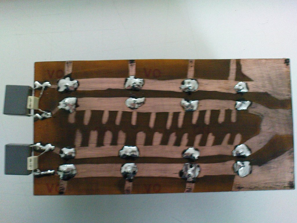

Adott egy erősítő aminek középkivezetéses táp kell.
Adott még egy hangszínszabályzó aminek középkivezetéses táp kell. A két táp GND-jét csillagpontba kell kötni ugye?
Így jobb lesz.. köb..

(#) Directors válasza (Felhasználó 13571) hozzászólására (») Máj 15, 2010 /
Nagyon sok test lesz egy helyen.
Így oldottam meg én.
Középen lesznek a test pontok.Ahol a kis vezetősávok vannak oda lesznek kötve a test kábelek.
Köszönöm a segítséged.
(#) szilva válasza Directors hozzászólására (») Máj 15, 2010 /
Ez nem teljesen a klasszikus csillagpont. Nézd meg az alábbi panelrajzon egy gyári erősítőnél a kialakítást! Szerintem sokat lehet tanulni egy ilyen tanulmányozásából.
AKAI AM302 - Scanelt kép
AKAI AM302 - Fotózott kép

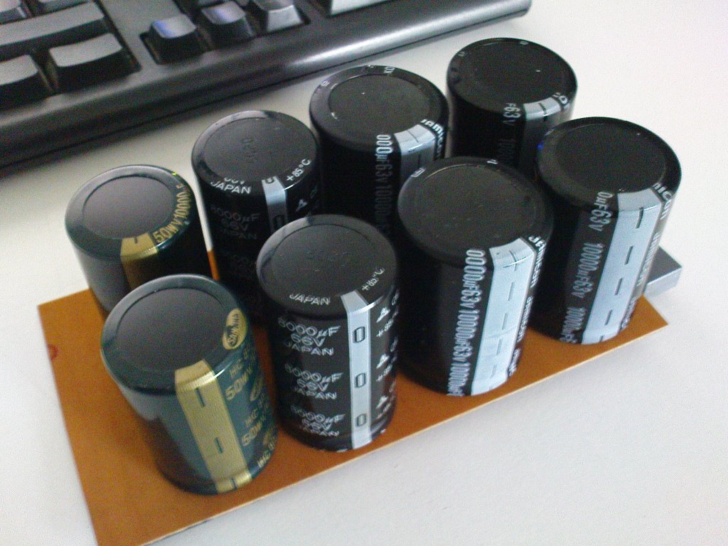

(#) nikolatesla hozzászólása Máj 15, 2010 /
Már majd nem kész az új 2*100W erősítőm.
Már csak az egyik vég panelt kel még be ültetni meg dobozolni.Csak egy problémám van! Nem tudom,hogyan csináljak55v dc-ből 37v-ot?!
Ugyanis a trafóm 2*43v ad le és két kondenzátor illetve Gratz van. De abból a 43v-ból ha szűröm és egyen irányítom akkor 55v lesz.Tehát nekem egy stabil táp kellene amiben segítségeteket akarom kérni.
Teszek fel képeket.
De meg jegyzem a doboz és a kötegelés nem végleges csak a tápot próbáltam.
Képek itt vannak!
(#) kadarist válasza nikolatesla hozzászólására (») Máj 15, 2010 /
A linkelt oldal végén van egy MOSFET-es stabilizált táp végerősítőhöz.
(#) petemazi válasza Directors hozzászólására (») Máj 15, 2010 /
Ónozd tele majd a sávokat, mert nagyon kevés az a réz.

(#) Directors válasza petemazi hozzászólására (») Máj 15, 2010 /
Vékonyak ezek a sávok?
Természetesen megfogadom a tanácsod.1cm vastagok a vezetősávok kb.Néhol 0,8cm.
