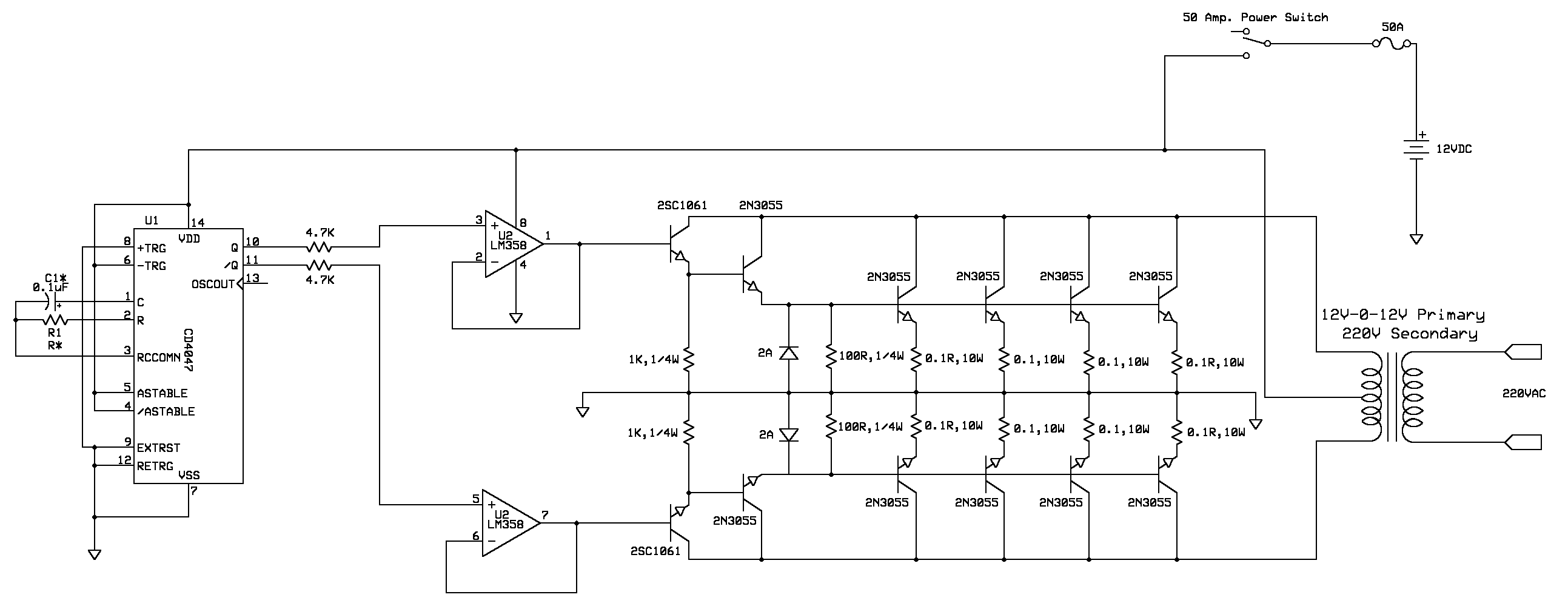

12v akkuról,inverterrel lehet előállítani,TL494 ic-vel,és 2db.darlington,+2db.teljesítmény tranzisztorral.
A kapcsoló tranzisztorok,1 transzformátor primerjét vezérlik 26KHz-en,a szekunderől gyorsdiódával egyenirányitott feszültség vehető le.Uüres=110V,Uterhelt=100V.A 26KHz négyszög impulzust az Ic.állítja elő.
Helló gaben62!
Egy kapcsolási rajzot össze tudnál nekem skiccelni?
Egy ilyen Neked tökéletesen elég lenne, persze csak annyi tranzisztopárral, amennyi elég a kívánt teljesítményhez… Ja, és 110Voltos szekunderrel! Aztán már csak egyenirányítani kell.
