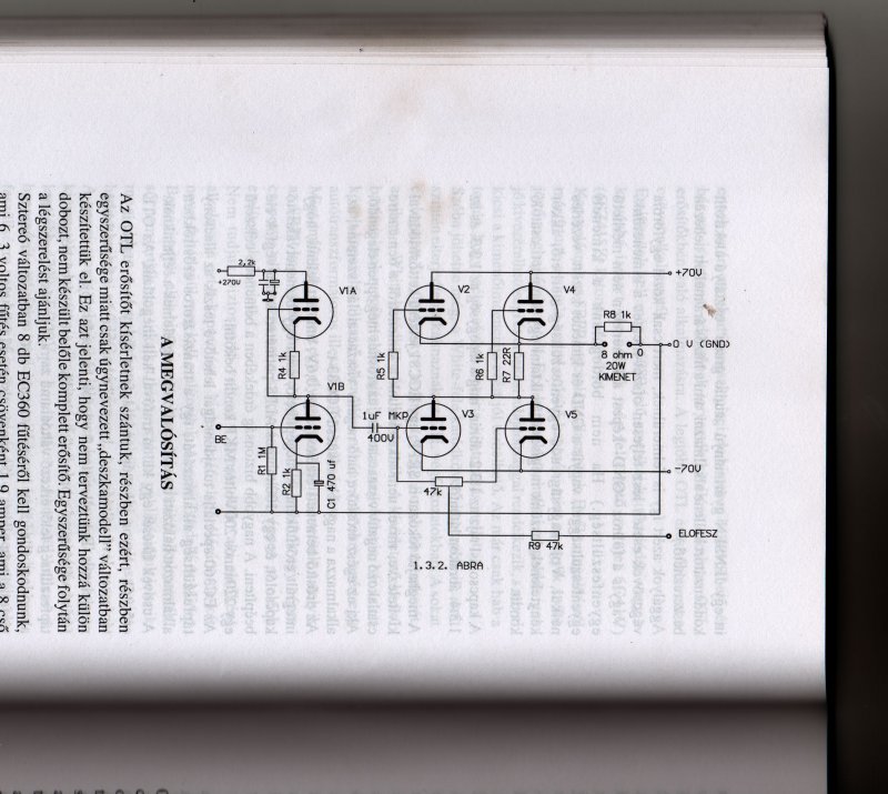

Érdekelne, hogy ez a rajz milyen könyvből származik. Ha esetleg djvu-ban is létezik, az totál öröm lenne számomra Továbbá érdekelnének EC 360 és 6H13C kapcsolások, OTL, SE, PP, meg minden ami ezen csövekkel működik. A netről már begyüjtöttem pár OTL-t, de kiváncsi lennék pl egy jó kis kimenőtrafós triódás PP-ra is.
Oké, köszi
Az meg is van, majd mingyá belenézek... Hát nem tudom hogy azt a 20W/8 Ohm-ot mennyire lehet komolyan venni. Van egy halom teljesítmény triódám és szeretnék egy két használható cuccot építeni belőlük, EC 360-akból pl egy sztereó SE füles erőlködőt, 6H13C-k ből pedig valami kis pár wattos sztereó PP-t. Már van egy pár kisérleti darabom, de még egyik sem érett meg a bedobozolásra, így hát kisérletezek még velük.

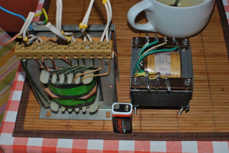

![]() Ilyen trafokat találtam itthon kicsit turkálva a szekrényben, és itt vannak a PCL84 ek amiböl van 10db:

De ez olyasmi mint az "otl"?
A két kis téglalap amibe a 22 és a 70 van az mit jelent? Illetve akkor ez használható erősítőnek ebben a kapcsolásban vagy kel elé egy elő erősítő is?
Ez nem OTL, hanem sima A osztályú beállítás. A kis téglalapokban az aktuális áram érték van beírva mA-ben. És igen kell hozzá előerősítő, mivel ez csak a végerősítő. Ez csak egy alap tesztáramkör szerűség.
Ja köszi!
És ezt hogy lehetne AB osztályban járatni? Tehát kimenőt is használni.
Ha kimenőt raksz, ez attól még nem lesz AB osztály. :yes: Ott van az illesztése(a hangszóró négyzetébe írva) 2,4KOhm-os illesztés kell hozzá. Ehhez kell méretezni a kimenőt.
