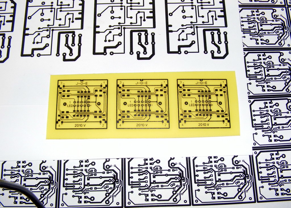

Csak hogy kicsit segítsek dönteni, a laminálós vasalás techika a legegyszerűbb eljárás.
Kezdésnek mindenképp ezt érdemes megtanulni ki ismerni, ma délután én is csináltam pár panelt 0,2-0,4mm vezetősávokat használtam egy 4.7cm x 4.7cm es panelen. A kép még ónozás előtt készült még rajtuk volt a festék.

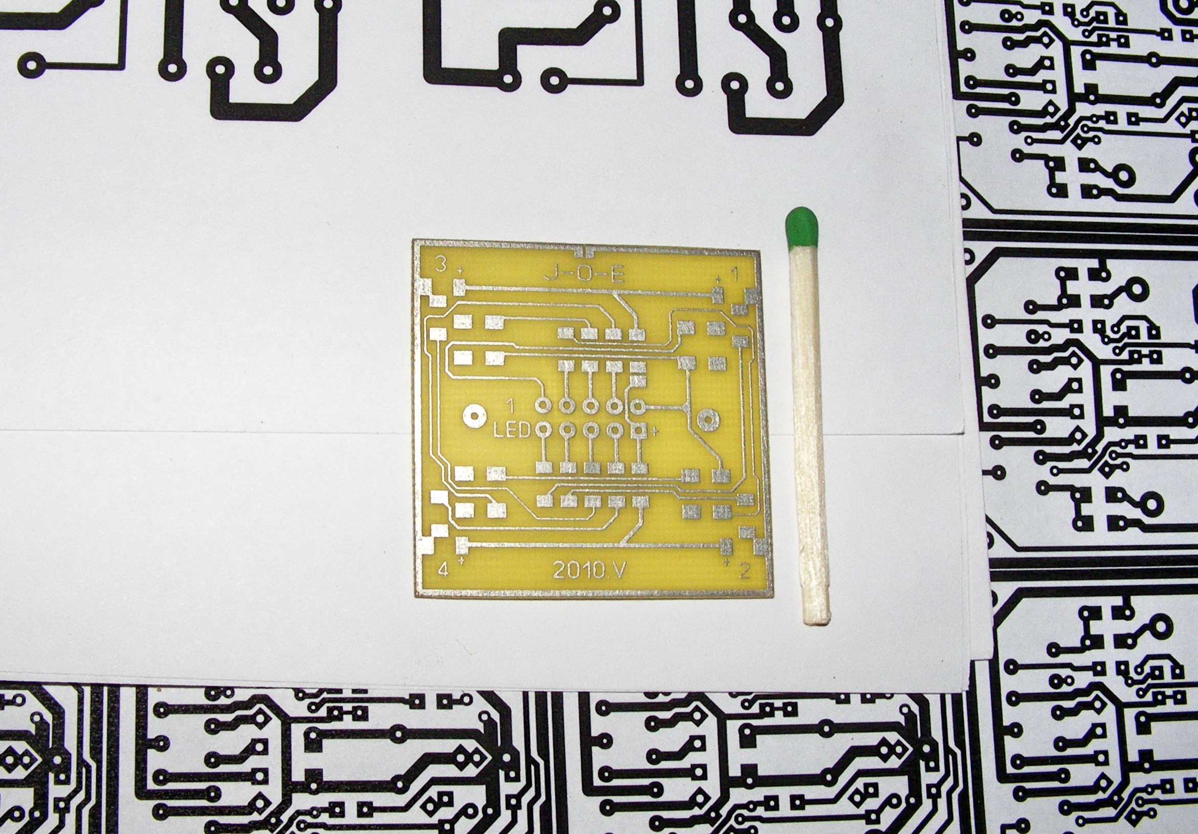

Itt van róla kép a méret arány jobban látszik, már kérték tőlem hogy "gyufával!" kémiai ón van rajta.
Egyiket galván ónoztam is de ilyen méretnél elég sok a rátapadt ón ducik lesznek a vezetősávok és PAD-ek.
Érdemes megfigyelni hogy a 2010 után a pont is megmarad, a + jelek szerintem 0,8mm magasak és 0,1mm alatt van a vastagságuk és nem olvashatatlanok.

Az egyik panelen mintha lett volna egy szakadás, De lehet hogy csak a fény miatt látszott úgy. Azt magyarázza el nekem azért valaki, hogy ha van egy nyák, hegyekben áll rajta a hely, akkor miért kell ilyen vékony vonalakt csinálni? Mivel marattad? Amikor fotózok, maratás előtt nekem is minden megvan, (mondjuk maratás után is most már, raktam be pár képet, ott is ott vannak a pontok mindenhol) de a maratás nagyon sokat tud rontani egy nyákon.

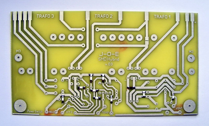

Már feltöltöttem ezelőtt ezt a panelemet, biztos nem láttad 1-1,2mm az átlag szélesség.
(#) gulasoft válasza J-O-E hozzászólására (») Máj 14, 2010 /
A méretet ha egy meglévő valamibe kerül értem. A vonalvezetést továbbra sem. Gondolom be lesz dobozolva, nem mindegy hogy milyen vastag vonalakkal van megcsinálva? Nem az esztétika az első, hanem a megbízhatóság egy ilyennél. Azért mert valaki egyszer ilyen vékony vonalakt rakott a panelra ott is ahol lehetett volna vastagabb vonalakkal menni, az az Ő hülyesége volt, miért kell ezt folytatni. Nem azért mondom mert bántani akarnék valakit, de minél vékonyabb a vezetősáv, annál sérülékenyebb mint korrózióra, mint bármilyen savas behatásra. Legalább egy lötstoppot nyomjál a vezetékekre.
A maratásra még várom a választ.
(#) J-O-E válasza gulasoft hozzászólására (») Máj 14, 2010 /
Ha jobbról a harmadik panelra célzol annál valóban volt hiba, de ezek még a tesztelési fázisban vannak a galván ónozáshoz elhasználtam de a másik kettőt már élesben kipróbáltam "kémiai ónozóval" a vezérléssel működnek.
És jól látod ha kiforr hogy milyen legyen akkor lötstoppot fog kapni, az fontos!
Tudom hogy nem azért mondtad,... saját fejlesztés magamnak az nem ilyen vékony vonalvezetésű
Jobbról az első balról a 3.-nál láttam szakadásokat.
Igen csak fordítva írtam, 3.-nál volt az én hibámból festék hiba.
A másik kettő hibátlan, a festéket maratás után ahogy töröltem azért le szed belőle, ezért is raktam fel ónozva is ott látszik hogy hibátlan.
Most elég koszos a fénymásoló amivel nyomtatok és rosz a nyomatok minősége egyébként hibátlan lett volna mind a három.

Nekem úgy tűnik, hogy a jobb szélső panelen vasalás előtt maradt egy szösz, vagy egy hajszál, és azért van az a szakadás. Annak idején én is szívtam ilyennel. Különben szép lett.
