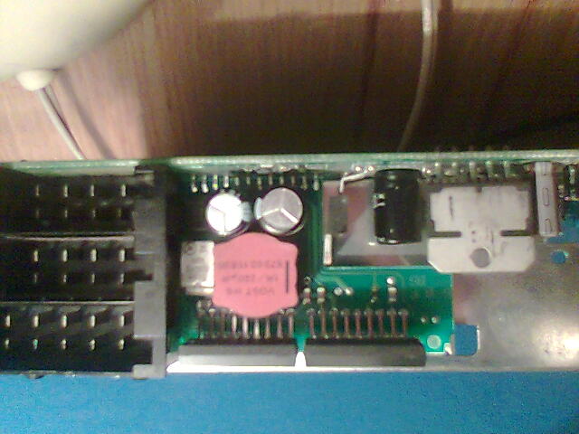

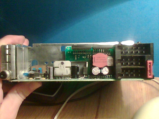

Helloka Na a következő lenne a problémám van 1 autorádiom aminek a kijelzője nem müködik és abbol szeretnék csinálni erősitőt a másik autoradiomhoz!
a nem müködő kijelzősnek megvan panelon minden erősitő meg minden, csak nem tudom hogy kell bekapcsolni meg hogy hová kell kötni a müködő rádiom hangszóró kimenetét ehhez kellene segitség... Egy két fotó ez lenne az erösitő:
Szia, szerintem egyszerűbb ha kiveszed az erősítő IC-ket és csinálsz nekik egy egy új panelt. Így biztos hogy működni fog. A nyák gyártás menne? Milyen tipusúak az IC-k?

Ja-ja Én is inkább kiszedném belőle az ic-t, és úgy építenék valamit. Ezeknek úgy is csak a be, és kimeneti csatoló kondikat kell beforrasztani, meg a tápot, és már szól is. Van olyan ic, amit hidalni is lehet.
Ha meg nem akarsz másik nyákot csinálni, hanem ezt használnád, egy IC-hez leírom a bekötést.
IC 1601 ez lesz mondjuk a RIGHT oldal. A panelon kell lenni egy SI1601-es pozíciószámú biztosítéknak, ide jön a +14V, IC =-es láb a test. 17-es láb és az 1-es lábak előtt van egy egy 220nF-os kondi, ide köss egy oldalt, mind a kettőre, tehát jel - két kondi - majd be az IC-be. Egy IC-nek két hangszóró kimenete van, egyik a 12-10 es láb, másik a 6-8 láb. Bordát használj mindenképpen.

na kiszedni nem akkarom mert én nem vagyok otthol ezekbe a tervezésekbe meg ilyen olyan kötögetésekben mindenképp benne akarom hagyni a (jobb hütés miatt is)
de ez a forrrasztásos dolog ok csak baj hogy nem tudom hol van az a biztositék ahova 14v kell... (nincs SI számu biztositék csak DI az jó? az az?) van még DI602 meg T601 hova kell a 14 V? "IC =-es láb a test." ezt nem értem.. na van itt valami 220mikrofaratos valami meg mellette 2 1000mikrofarattos kondi.... meg a lábakkal is bajban vagyok hogy melyik hanyas uh nagy bajban vaok látom de valaki ha megszánna és esetleg msn re fölvenne és segitene megcsinálni jó lenne.. Köszönöm az eddigi segitséget de még kell és még 2 kép hogy mégis akkor az ic és hogy én 3 at is látok egy 11 lábast és kettő 17 lábast az most ho gy van akkor?
meg még anyit irjatok már le hogy a ic melyik lába micsoda jel,test bemenet, kimenet és pozitiv(14V) ezeket hová kell kötni..
ja és még azt hogy honnan kezdődik a számizás az ic -n él 9 vagy 8 láb bal vagy jobb és melyik van elől mert 2 oldalrol is leht nézni...

Szia, nem veszlek fel MSN-re mert ha valaki idetéved, és ugyanez lesz a problémája akkor meg tudja majd oldani. (Utókor) Egyébként beírod a google-be hogy TDA8561Q és kiadja a datasheet-jét, azaz az adatlapját, ott szépen le van rajzolva , hogy szemből nézve melyik láb milyen számozású.
Idézet: Szerinted viccből körmöltem neked 20 percen keresztül meg néztem a kapcsolási rajzát amit belinkeltél?„anyit irjatok már le hogy a ic melyik lába micsoda jel,test bemenet, kimenet és pozitiv(14V)” Idézet: Opp, IC-7 es láb a test, így akartam. A 220µF nem jó, nem ott van a bemenet, én 220nF-ot írtam. De ez így nem is jó ahogy t csinálod, mert nem is tudod mit csinálsz, ebből füst lesz. Figyelj. Hallgass rám. Töltsd le az adatlapot, és próbáld meg értelmezni, határozd meg melyik láb melyik, tehát ez egyértelműen derüljön ki a számodra, majd ha ez megvan, akkor kösd be úgy ahogy az előző hozzászólásba leírtam, ha nem érted még mindíg, akkor nézd meg a magnó kapcsolási rajzát, gyönyörűen mutatja melyik láb melyik, egyszerűen oda van írva, meg a láb szám is, ha ezek után sem fog menni, akkor ne is erőltesd.„"IC =-es láb a test." ezt nem értem.. ” Üdv. D.

Sanya55 Amint be írtad ide az ic-d típusát egyből aktív lett a felirat, mert itt a HE Store-ban lehet kapni. Ha rá kattintasz, akkor látod, hogy van az ic mellé egy adatlap. Ez egy PDF formátum. Megnyitod, és lesz benne egy kép, amikor le írják, hogy melyik lábnak mi a funkciója, és egy képet, amiben jelölik is a lábak elhelyezkedését is.
Aztán tekerj a PDF 11. oldalára, és lesz egy halál egyszerű rajz, a hidalt bekötésről. Tényleg, ahogy írtam, szinte semmi nem kell hozzá, és kész is van. Szerintem nem kell hozzá még nyák se, ha nem akarod. rácsavarozod az ic-t egy hűtő bordára, és azt a pár alkatrészt rá forrasztod, és esetleg kondikat is egy-egy pötty ragasztóval oda pöttyinted a hűtő bordához. 20 perces meló, és kész vagy vele. Én ezt tenném, és nem fejtegetném vissza a régi fej nyákját.
