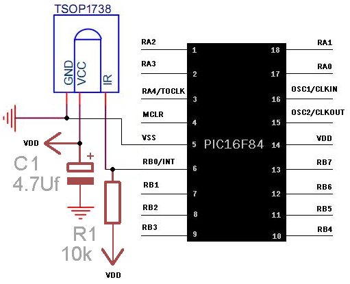

Lenne egy olyan kérdésem, hogy nekem van egy PIC16F84-es PIC-em! Azt szeretném megoldani, hogy egy sima TV távirányítóval mondjuk 4 gombot felprogramozni (assembler nyelven)! Én ezt úgy gondoltam, hogy a programfutás közben odaér, a 4 nyomógombhoz aztán mikor megnyomom, az egyiket elugrik, egy szubrutinra és mikor azt végrehajtja, visszatér, a program elejére ahol ismét figyeli a 4 gombot. Sajnos még kezdő vagyok PIC programozásban! Esetleg nem tudna nekem mutatni valaki hasonló programot akár egy nyomógombra és lehetőleg legyen hozzá leírás (Én MPLAB-ot használok)Mellesleg melléklek, egy kapcsolást miként kötném be az INFRA vevőt a PIC-hez!
Nézd meg a "Propeller óra" vagy a "Wand óra" leírását, programját. Az órák a Philips RC5 kóddal működtethetők. A Propeller óra cikkben távirányító is található... Ahhoz, hogy egy akármilyen TV távirányítót fel tudjunk használni, ismerni kellene az általa küldött infra csomag felépítését.. A TSOP tápját az adatlapja szerint szűrni kell, a kimenetére egy felhúzó ellenállás javasolt. A fénycsőlámpák zavarhatját a vevő múködését...

Köszönöm válaszod… Ki is javítottam a kapcsolást! Igazság szerint nekem jobb lenne, ha bármilyen távirányítóval menne a dolog! Még várok, hátha valaki mégis tudna nekem segíteni…
HP41C ötlete is jó, de a Tied sajnos nem fog működni. Nézd meg Nigel Goodwin oldalán az IR-panel leírását és annak programozását! Szerk: keresztezték egymást hozzászólásaink. Még mindig javítani kell a kapcsoláson. Nézd meg, amit írtam! |
