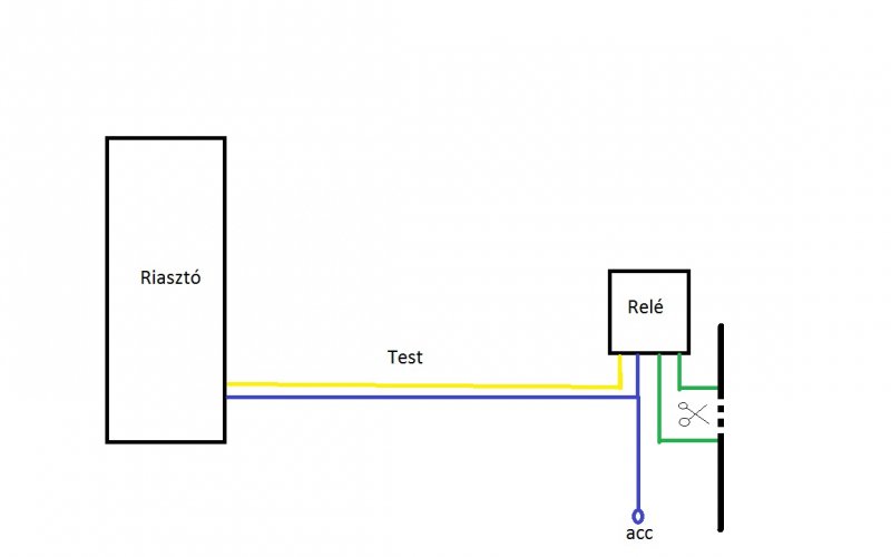

Az lenne a kérdésem, hogy riasztónál, az indításgátló relének a gyújtáskapcsolóra menő vagy a lejövő feszültséget kell megszakítania vagy mindegy? Köszi!
Tulajdonképpen mindegy. Azt azért vedd figyelembe, hogy nem árt, ha tartósan bírja azt az áramot, ami a gyújtáskapcsolót terheli.
Érdemesebb egy dolgot tiltani vele. (pl. önindító,tápszivattyú)
olcsó kategóriás riasztónál inkább öninditót mernék vagy semmit.
Az önindítóra kötöttem, de mégis indítható az autó a riasztó aktív állapotában, mi lehet a probléma? A relének 4 lába van abból 2 a riasztóra (abból az egyik test a rajzon) és 2 a gyújtáskapcsolóhoz az önindítóra kell, hogy menjen, igaz? Vagy esetleg kell még egyéb is neki?
Az önindító vezetékét elvágtad, ugye?
Általában + szokott kelleni a relé tekercsének, nem test.
Persze, elvágtam a kábelt...
Akkor 2. mondat. Biztos, hogy a rajzon test megy a tekercs egyik végére?
igen test.... a másik kábelhoz nincs írva semmi, de az még leágazik egy ponthoz. Pont itt meg van szakadva a rajz, így nem látszik, de ezen pont mellé van írva valami...talán az hogy "acc", ez akkumulátort jelenthet?
Akkor mégsem test. ACC=gyujtás +.
Csatolom a lemásolt rajzot.....Mivel a reléből lejövő kábelek színei megegyeztek a riasztóból kijövő kábelek színeivel azokat csak összeforrasztottam, a két zöld kábellel pedig megszakítottam az önindító kábelét a gyújtáskapcsolónál.
A kapott rajzon a sárga vezetékhez az van írva, hogy test? Érdekes.
Maradjunk annyiban, hogy az ACC gyújtás+, a sárgát meg nem kell letestelni, csak összekötni a riasztó megfelelő vezetékével.
