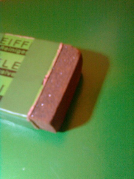

Én egy egész aranyos radírszerű csiszoló anyaggal szoktam nyákot csiszolni,avagy úgy,mintha szó szerint papírt radíroznék Pár kép. Ha kell bemásolhatom a "tokkon" lévő szöveget,de semmi gyártási,forgalmazói cím nincs rajta,és nem is magyar szöveg van rajta,szerintem német.

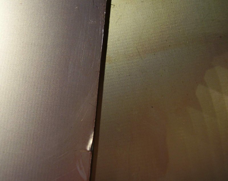

Én nem szoktam semmit csiszolni, polirozni a panelen hanem az Azur vegyszerboltban vettem "Innofluid-acid" nevü foszforsav tartalmú "Fertötlenítő hatású, emelt zsíroldó képességű vízkő- és rozsdaoldó koncentrátum" ot és felhigitva használom (beföttes üvegbe az egyharmada, felhigitva). Tiz percre beleteszem a nyákot utánna folyékony szappannal lemosom és lobálva megszáritom.
Tudsz képeket föltenni róla? Hogy néz ki a lötty, meg milyen volt a nyák, és milyen lett.
az apróbb karcokkal hogy bánik el?
Ilyet már láttam nagyon régen. Akkor nagy szám volt, de elfogyott, és soha nem tudtam többé szerezni.

Ime a képek.
Kössz.
Király ez a cucc. Tegnap rá kerestem a neten, és sok vízkőoldóban alkalmazzák adaléknak ezt a hatóanyagot. Erre most látom hogy a te flakonodon is rajta van egy mosdó. Ki fogom próbálni.
